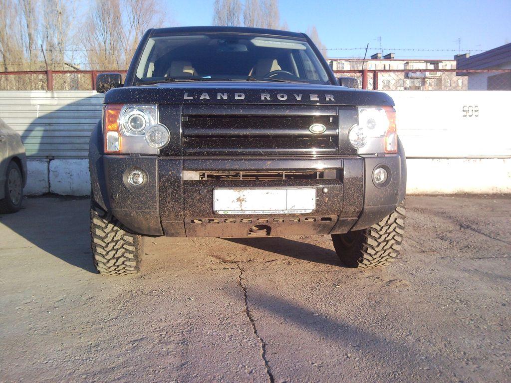

Сообщение deadmortoz 09 апр 2010 18:46
:hello:
Переобулся сегодня в Куперы, переставил на оригинальные диски. На выходных попробую сдутое колесо как запаску подвесить. Размер 275/65/18.. Цепляют:
1. Переднее левое колесо при макс. повороте направо - за подкрылок в районе патрубка вебасты.
2. Задними колесами за выступ в подкрылке в передней части задней арки при итерации "внутрь" колесной ниши. В этом месте со временем протрется дырка, надо что то придумывать.
Клёвые ботинки! :headbang:

Сообщение ok_escudo 12 апр 2010 20:36
deadmortoz писал(а):Переобулся сегодня в Куперы, переставил на оригинальные диски.
Зачет! Поздравления!
Не зачет :)
  1. Даже если сумеешь его "умять" я не думаю, что корду в запаске будет хорошо трястись по грейдерам в смятом, как торт на утро свадьбы, виде. Ресурс запаски уменьшишь во много раз.
  2. Интересно, на сколько увеличится время смены колеса с учетом доставания смятого бублика и главное постановки с утрамбовкой туда грязного пробитого колеса. Еще прикольнее на все это будет смотреть, когда придется доставать запаску при положении машины "по уши в грязи/воде". Прикольно только будет первые пять минут. А потом - нет. И не только тебе :)
Я запаску везу на крыше. Кто имеет время и ресурсы - ставят сзади калитку.
Цепляют:
Что-то похожее и у меня. А еще передние колеса шлифуют выступы рамы.
У меня там в пластиковом кожухе защиты уже дырка протерлась. Но вот уж наверное около 60 тысяч км - полет нормальный, ни на что не влияет.
Однозначно!

Сообщение deadmortoz 02 июн 2010 11:49
Покатал пару месяцев на Куперах:
1. В передних арках за раму не цепляет вообще.
2. В левой передней арке при вывернутом руле вправо цепляет за пластиковый кохух - не критично вообще. Просто Р-Р-Р-Р-Р, руль чуть левее и ничего не цепляет. В принципе можно обрезать этот кожух.
3. В задних арках протерлись дыры в пластиковой защите. В левой задней арке в месте где дыра колесо шлифует какой-то металлический выступ, параллельный плоскости колеса. Со временем протрет бороздку шириной 2 мм в резине.
Сейчас переобулся в шоссейку, и понял что на Куперах отсутствует колейность. На штатных постоянно тащит либо вправо либо влево.
Скорость комфортная на Куперах 90 примерно, выше гул прогрессирует, хотя слышно его начиная с 50-60 км\ч.
Вобщем резина хорошая, но т.к. все равно пришлось покупать диски, надо было купить 19" реплику и Гудьер МТР. Деньги те же, но размер штатный.
