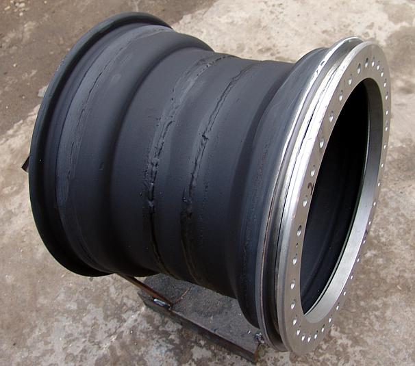

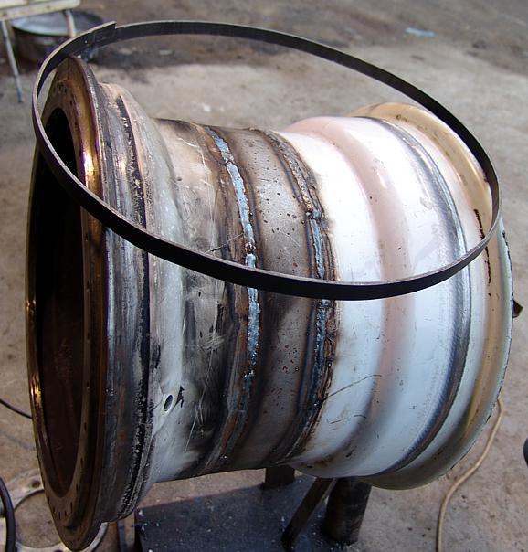

мне понравилось :lol: к стати у Олега на кантере диски самопал Я имею ввиду их варили :occasion14:
