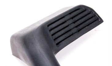

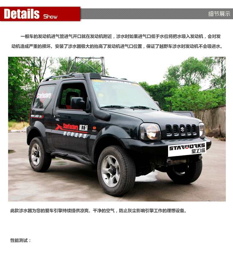

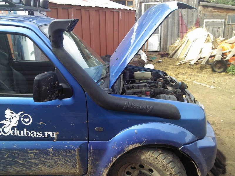

Нужен совет: какой из представленных шноркелей по форме верхней части более предпочтителен? Интересует практичность - вероятность попадания воды, качество забора воздуха (и вообще важно ли это :oops: )
Во втором варианте смущает что верхняя часть находится в одной плоскости с лобовым стеклом и стремает что поток воды со стекла пойдет прямиком в шнорк :icon_scratch:
большинство джимнитима юзает этот (по большей части из-за распространенности предложения и его цены)
нравится этот

Первый вариант надежнее по поводу отвода воды. На втором плохо видно водоотвод. Есть покрупнее его фотка?

Тут все фото что есть по второму варианту

Рассмотрел поближе второй вариант.
Обрати внимание в какую сторону смотрят защитные шторки.
Правильно, к лобовому. А значит что???
Правильно. Мое мнение такое.
100% вода с лобового прямяком пойдет в него.
Первый вариант лучше и надежнее в этом.

Кусто писал(а):Первый вариант надежнее по поводу отвода воды. На втором плохо видно водоотвод. Есть покрупнее его фотка?
думаешь так критично попадание в эту решетку дождя?
в крае подымит немного, ведь никто не собирается в неё лить из шланга.)
надо больше волноваться за фланец прохода через крыло.
второй лучше - на нём нет этого дурацкого набалдашника, который оч.быстро кудато сваливает в кустах, в ту дырку и будут лететь листья и разный хлам
:wink:

3WHouse писал(а):думаешь так критично попадание в эту решетку дождя?
:wink:
И с тобой согласен. Но если в хороший ливень попадет туда вода, не айс для инжектора.

Кусто писал(а):И с тобой согласен. Но если в хороший ливень попадет туда вода, не айс для инжектора.
прососёт.)
в спорте все сверлят дырки на передней части.
главное герметичность трубы, в эта ещё и мягкая.
сафари после такого контакта треснет нафиг.
ещё полюс, что патрубок внутрь крыла торчит - на него легко гофру или рукав надеть

Меня второй вариант смущает не из-за капель дождя, а из-за волны воды, которая часто прилетает со встречки или скажем волна от заныривания в лужу на бездоре идущая по капоту и далее по лобовому (я ж буду с шнорком и голова не будет делать поправку на низкий воздухан :ntongue3: а про "мозги" еще сложнее вспомнить в такой момент :nBangHead: )
