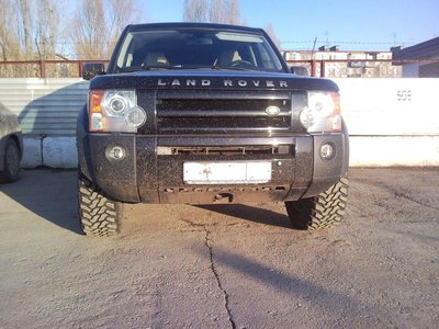

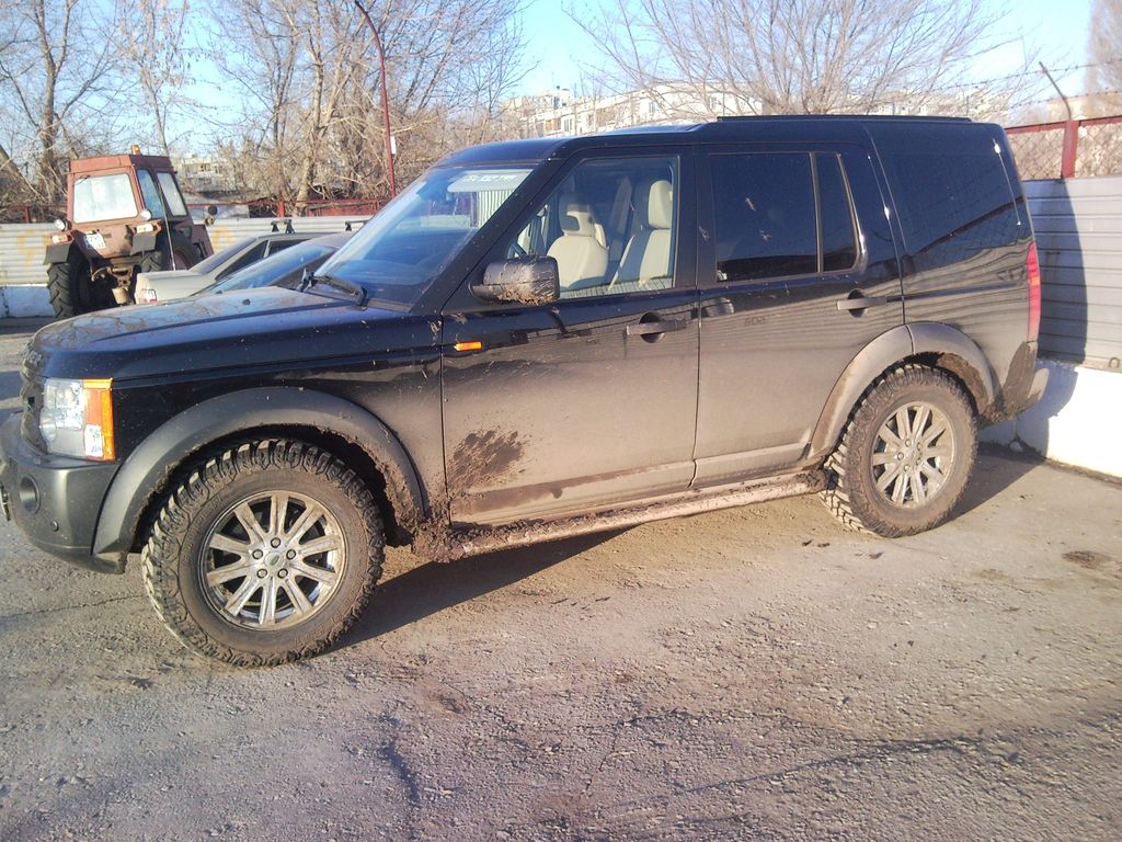

deadmortoz писал(а):Переобулся сегодня в Куперы, переставил на оригинальные диски.
На выходных попробую сдутое колесо как запаску подвесить. Размер 275/65/18.
Цепляют:
1. Переднее левое колесо при макс. повороте направо - за подкрылок в районе патрубка вебасты.
2. Задними колесами за выступ в подкрылке в передней части задней арки при итерации "внутрь" колесной ниши. В этом месте со временем протрется дырка, надо что то придумывать.

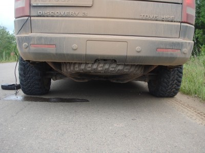

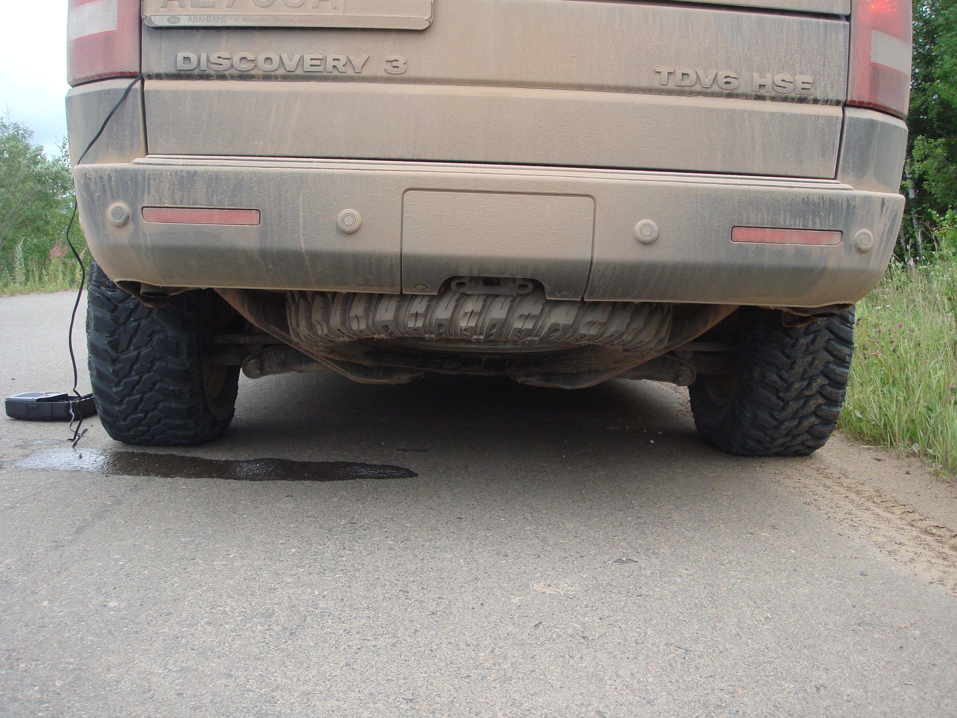

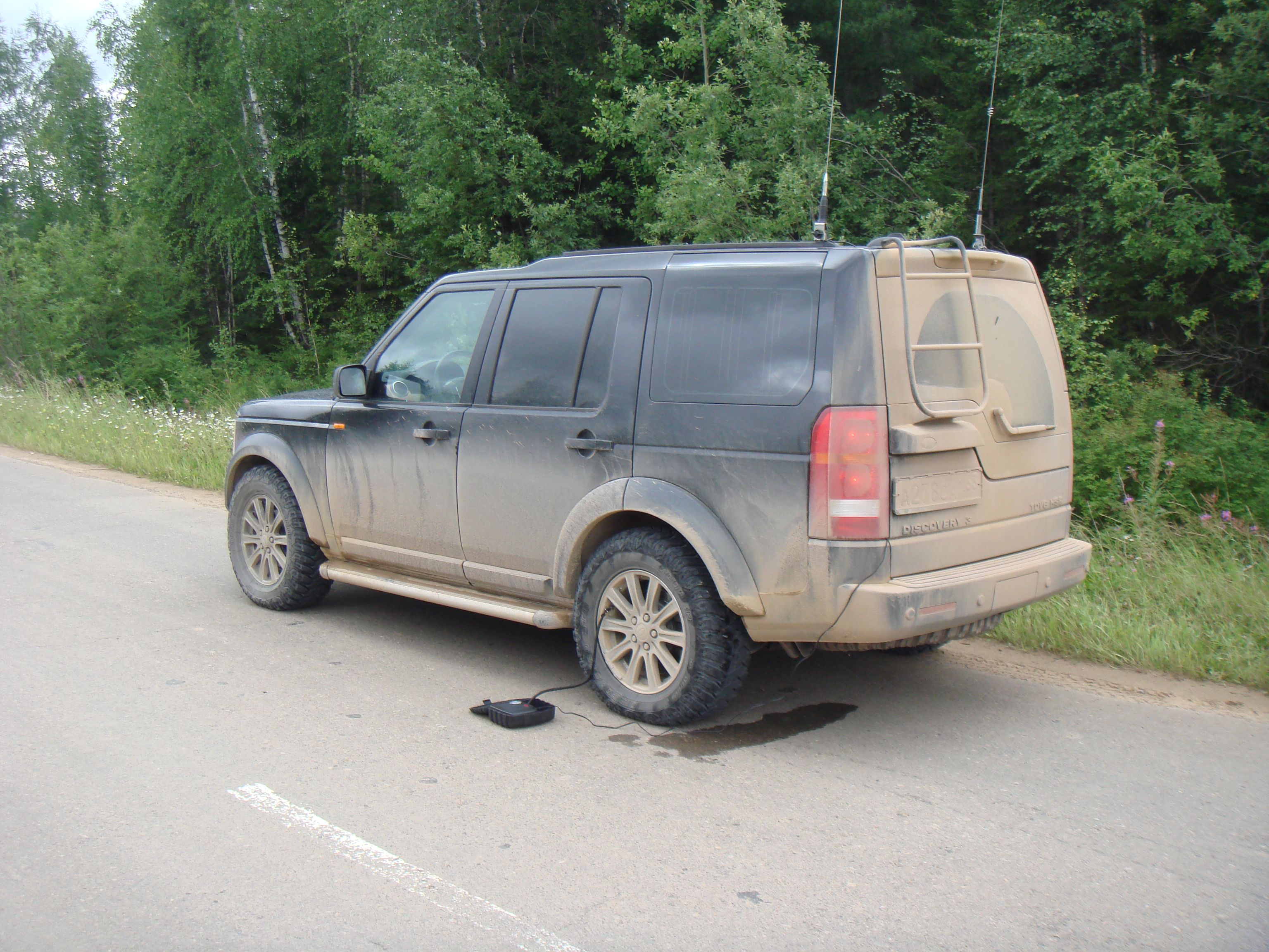

deadmortoz писал(а):В крайней поездке не хотел переться с багажником - запихал Купер на место запаски в спущенном виде.
Это я пробил колесо арматуриной, судя по размеру дыры. На месте шгут заложил.
Купер смирно едет.
