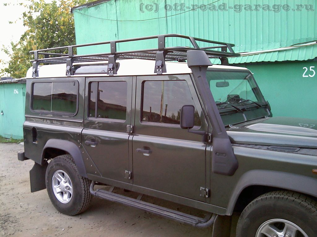

1. Он устанавливается только на доп рейлинги? У меня 2008 м.г. - продольных рейлингов нет.. :dontknow:
2. Где б найти б\ушный? А то новый под 50 тыщ стоит. мозг отказывается понять ценообразование за несколько кило пластика и алюминия.. :dontknow:
deadmortoz
Сообщения: 215
Re: Экспедиционный багажник на Д3.
Сообщение ok_escudo 27 дек 2009 21:39
deadmortoz писал(а):1. Он устанавливается только на доп рейлинги?
Да. Хотя известен случай, когда вместо них использовался алюминиевый профиль от лестницы-стремянки - вполне нормально, все равно его там совсем не видно.
Их в стандарте нет. Это аксессуар. Стоит примерно 14-17 тысяч рэ. Есть короткие, есть длинные. под экспедиционник какие - точно не скажу, пусть Игант отпишет. Представляют из себя алюминиевй профиль, крепящийся болтами к штатным винтовым отверстиям на крыше, а сверху - продольный паз. Рейлинги устанавливаются раз и навсегда - при установке режется декоративная пластиково-жестяная продольная лента, закрывающая паз на крыше и винтовые отверстия. В установке ничего сложного - я себе ставил сам.
Интернет, барахолки, форумы...
Ну как сказать. Деньги ведь берутся на за "кило пластика и алюминия", а за продуманность, надежность идеи, конструкции, тщательность изготовления. Пример того, когда цена в себе содержит только цену "кило пластика и алюминия" - многие китайские поделки (не тщательные копии известных брендов, они дороже), о сроке службы и удобстве эксплуатации которых многое известно.

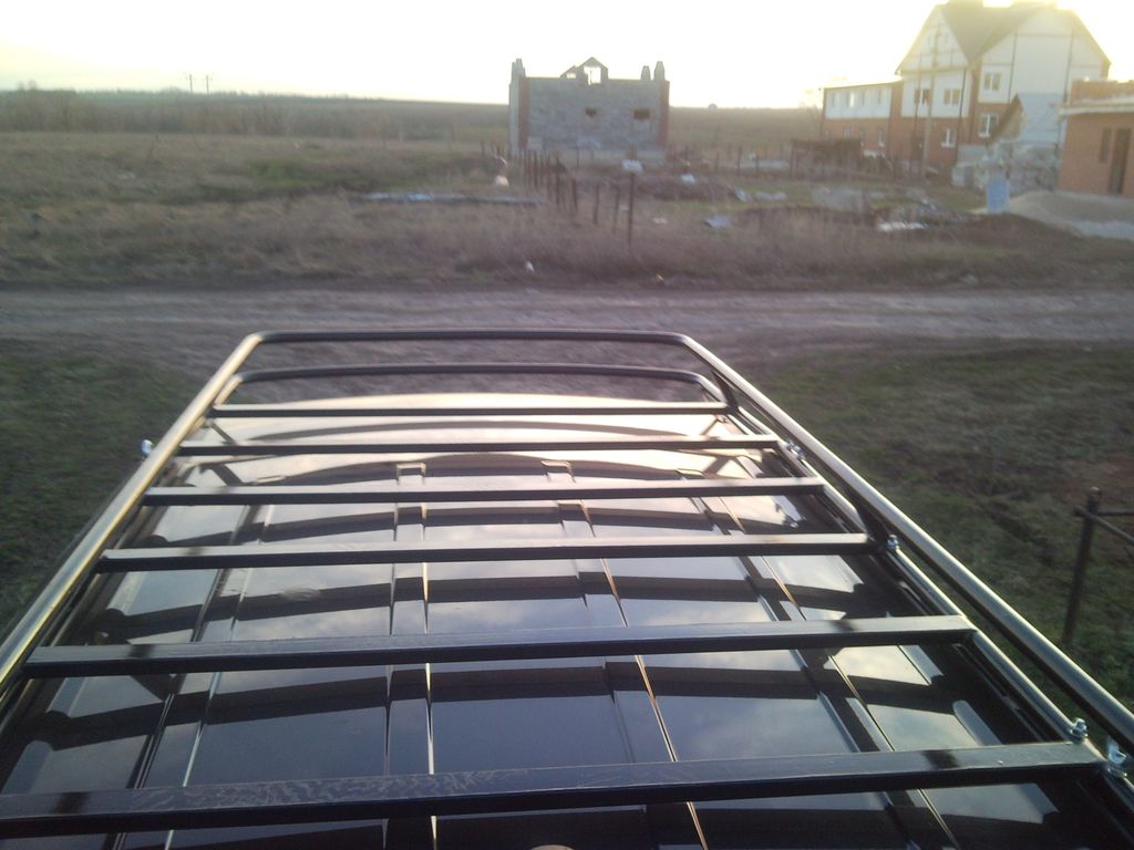

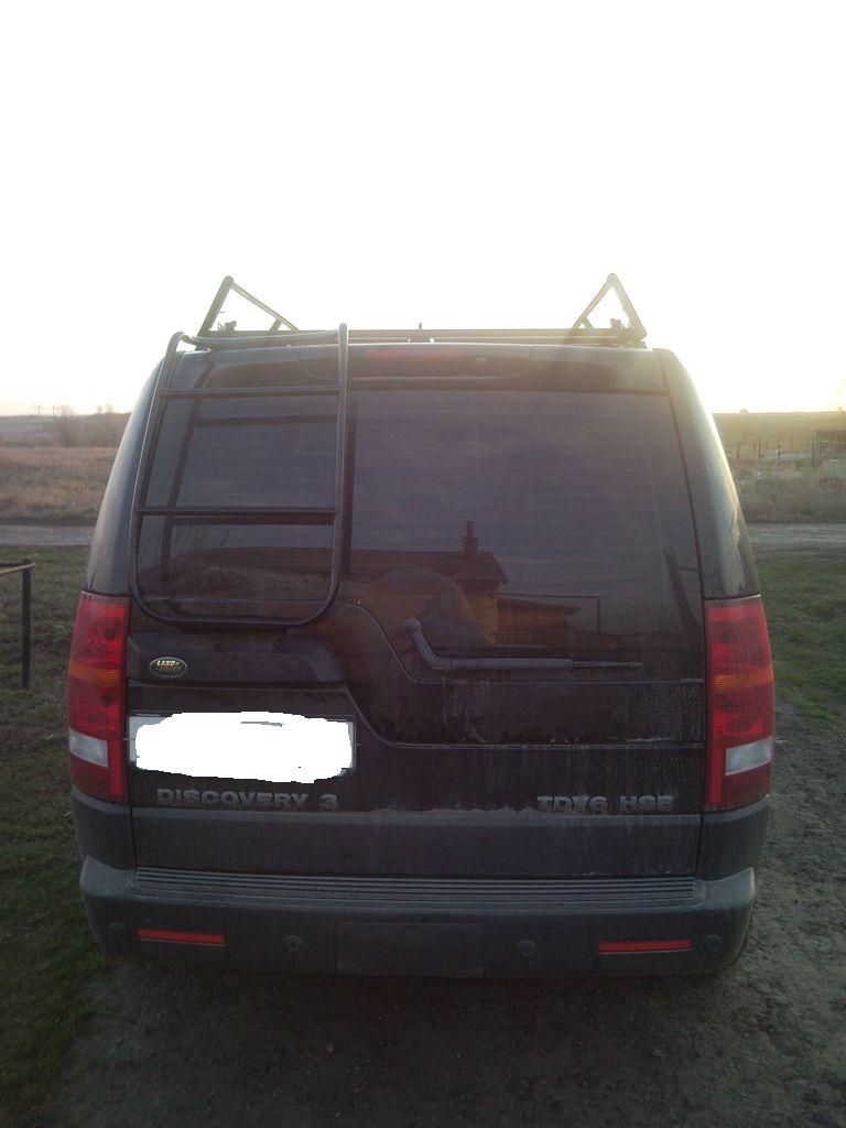

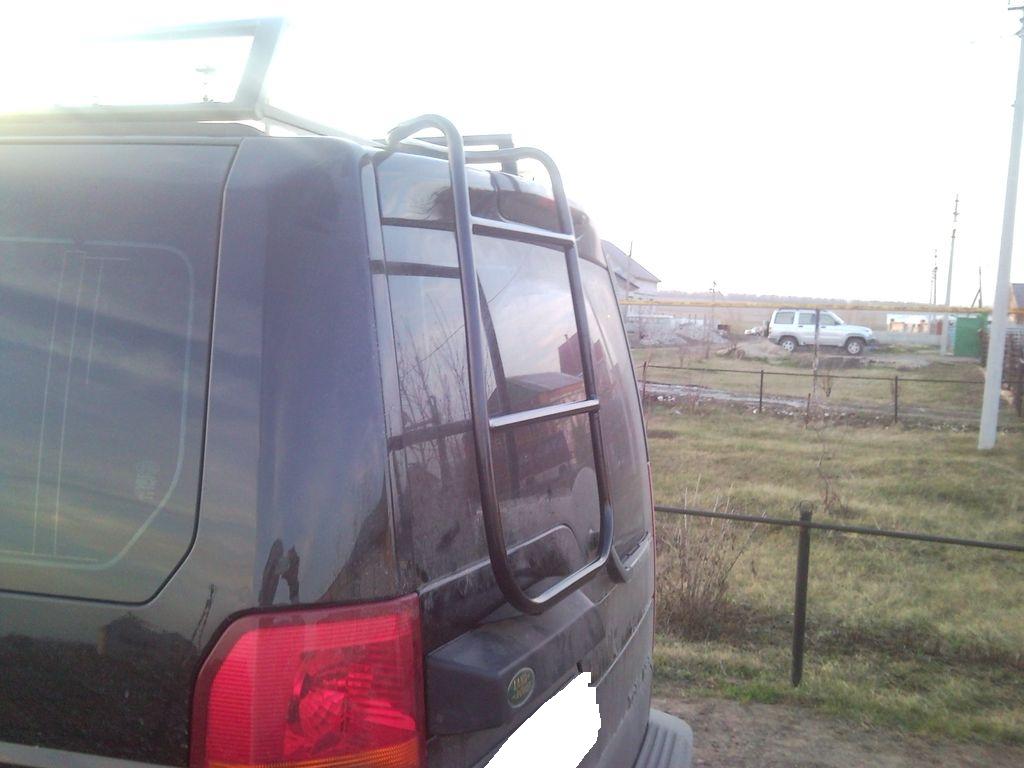

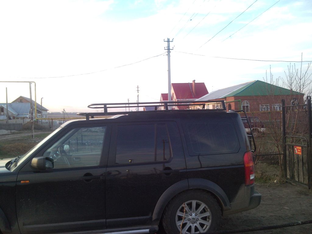

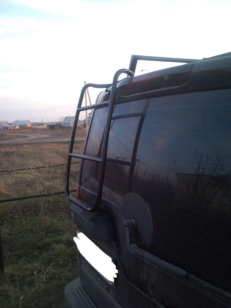

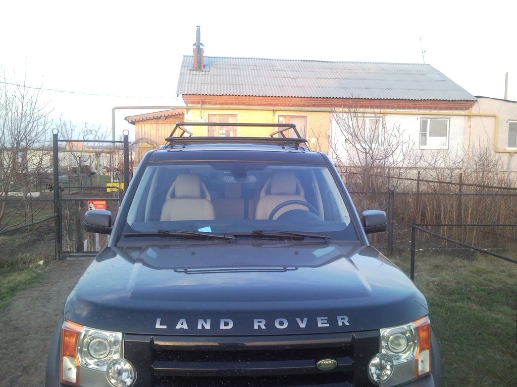

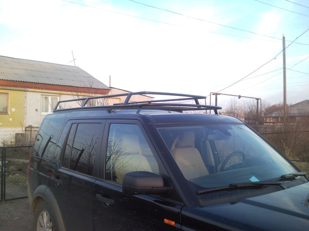

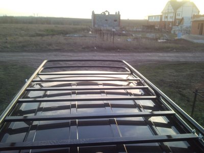

Сообщение deadmortoz 22 апр 2010 21:03
Готово!
Один нехороший момент - аэродинамеческий гул с 40 км/ч. Думаю что делать.. :BangHead:
deadmortoz
Сообщения: 215
Сообщение ok_escudo 23 апр 2010 00:35
Однако, вкусно выглядит. И одновременно - как-то слишком воздушно и невесомо :)
Про аэродинамический гул - так он значительно изменится, когда багажник упакуешь полностью грузом.
Хотя любой значительный звук означает, что на его выработку расходуется дополнительное топливо :)

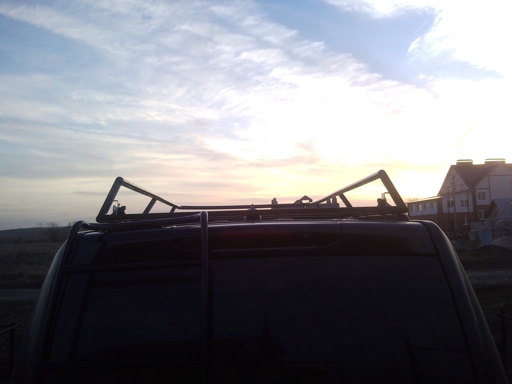

Сообщение deadmortoz 23 апр 2010 19:44
Сегодня водрузил колесо на багажник. сделал тестдрайв - все равно гудит. Характер гула - вибрация.
deadmortoz
Сообщения: 215
Сообщение ok_escudo 24 апр 2010 09:07
Закрой переднюю часть пластиковым обтекателем.

Сообщение deadmortoz 02 июн 2010 11:43
Переварил конструкцию. На дно буду стелить сварную сетку. Сейчас как раз в процессе - скоро выложу фотки и результаты тестов. С обтекателем решил пока не заморачиваться, т.к. источник гула думаю устранить конструктивом каркаса.
