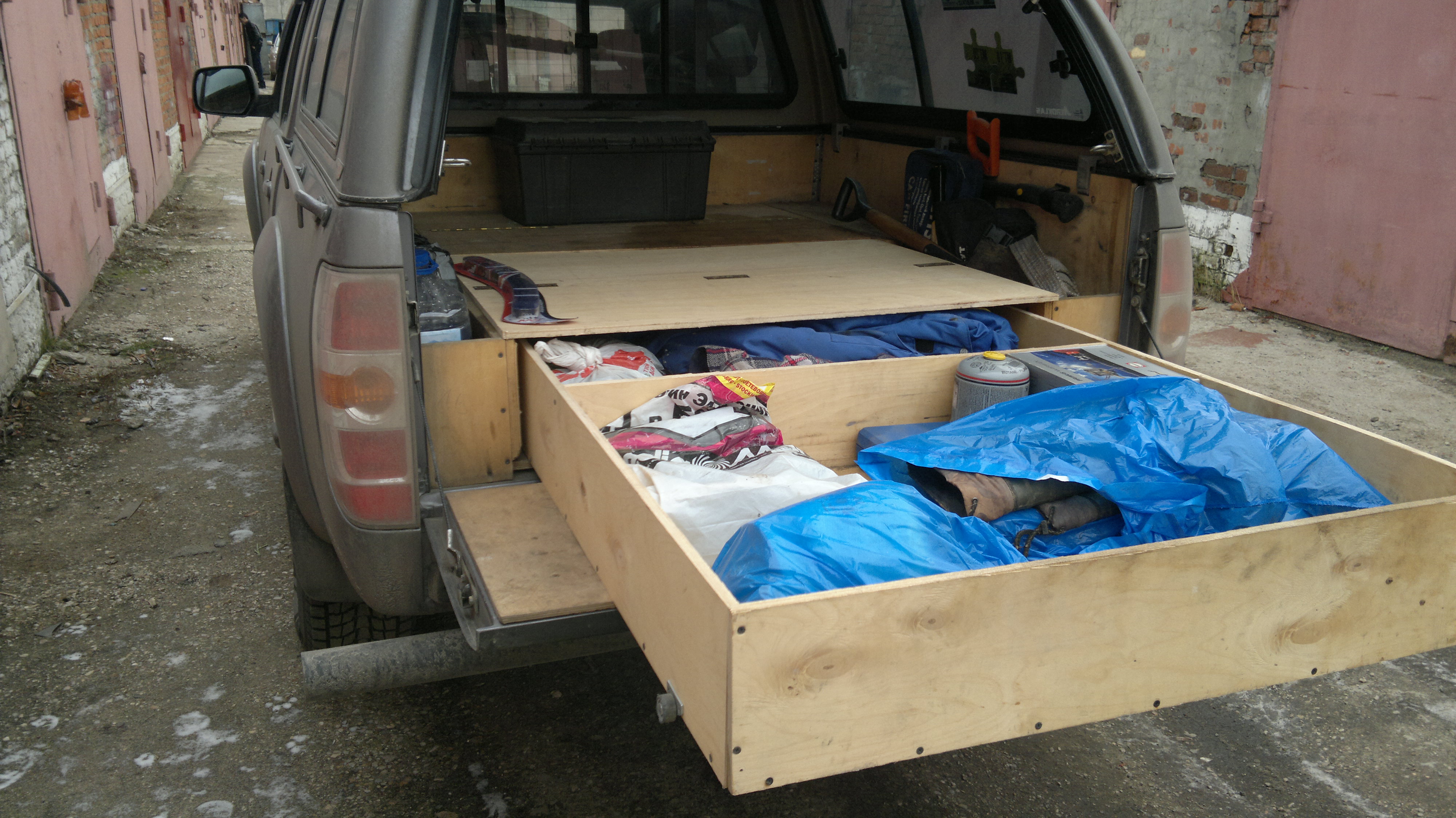

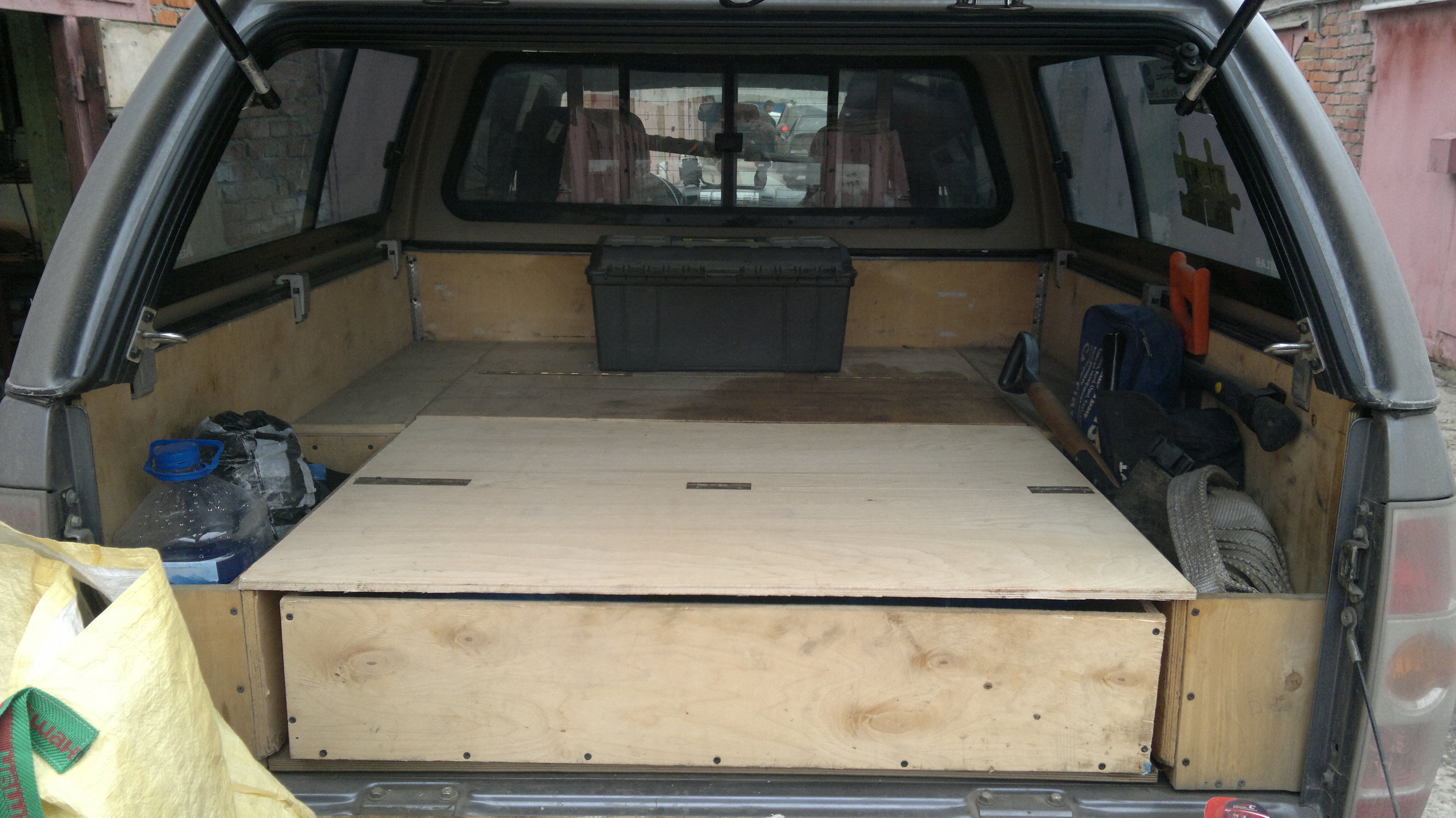

ЧАСТЬ 1.

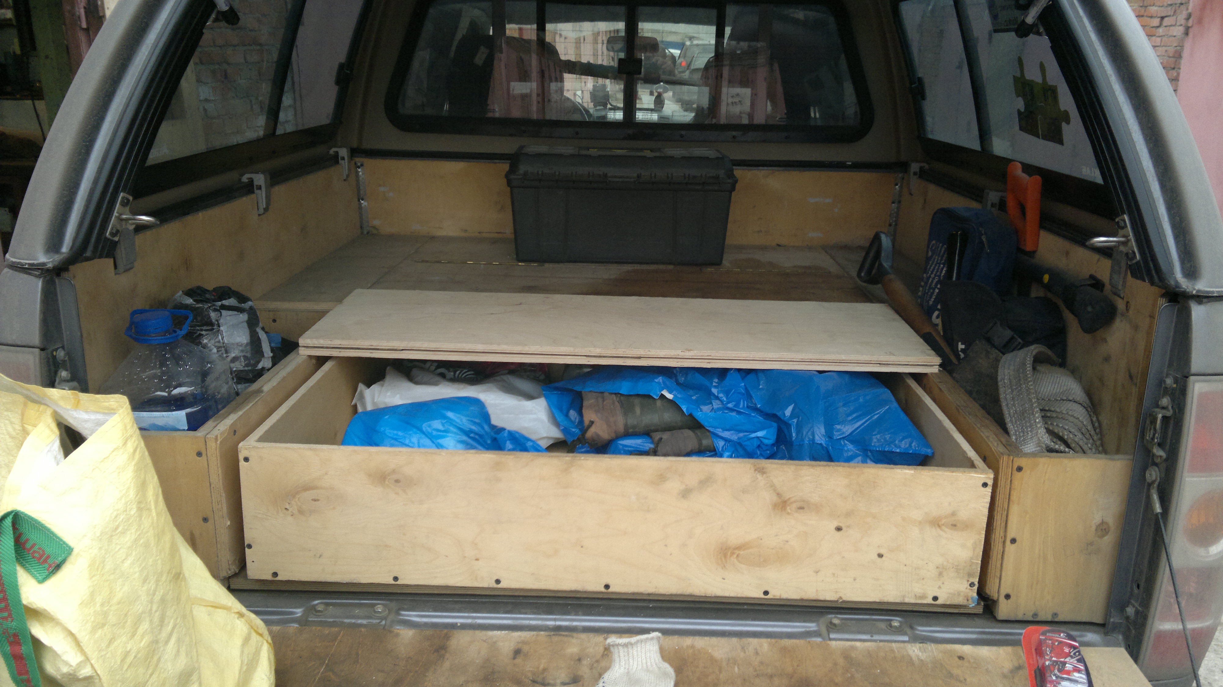

Когда купил пикап, :jeep_cool_transp: вернее еще до того как купил, задумался, а как в кузове упорядочить весь шмурдяк так, чтобы все было по рукой, до всего можно было достать и поменьше перемешивалось при езде по грейдеру.
Просмотрел кучу всяких отчетов на профильных форумах и решил сделать вот такой улучшайзинг грузового отделения.
Думаю многие его уже видели на Маттразах
крышки складные, можно убрать совсем

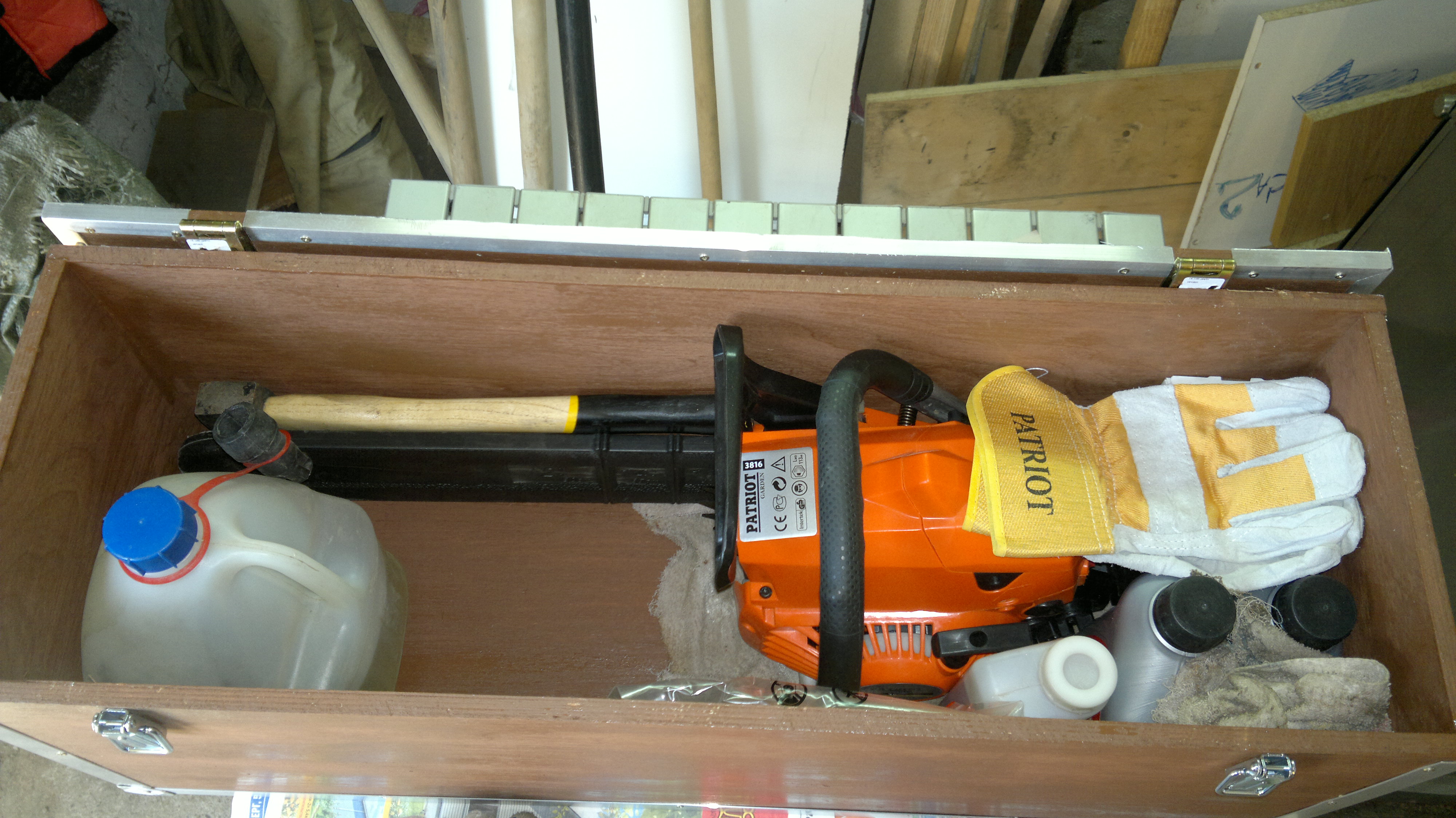

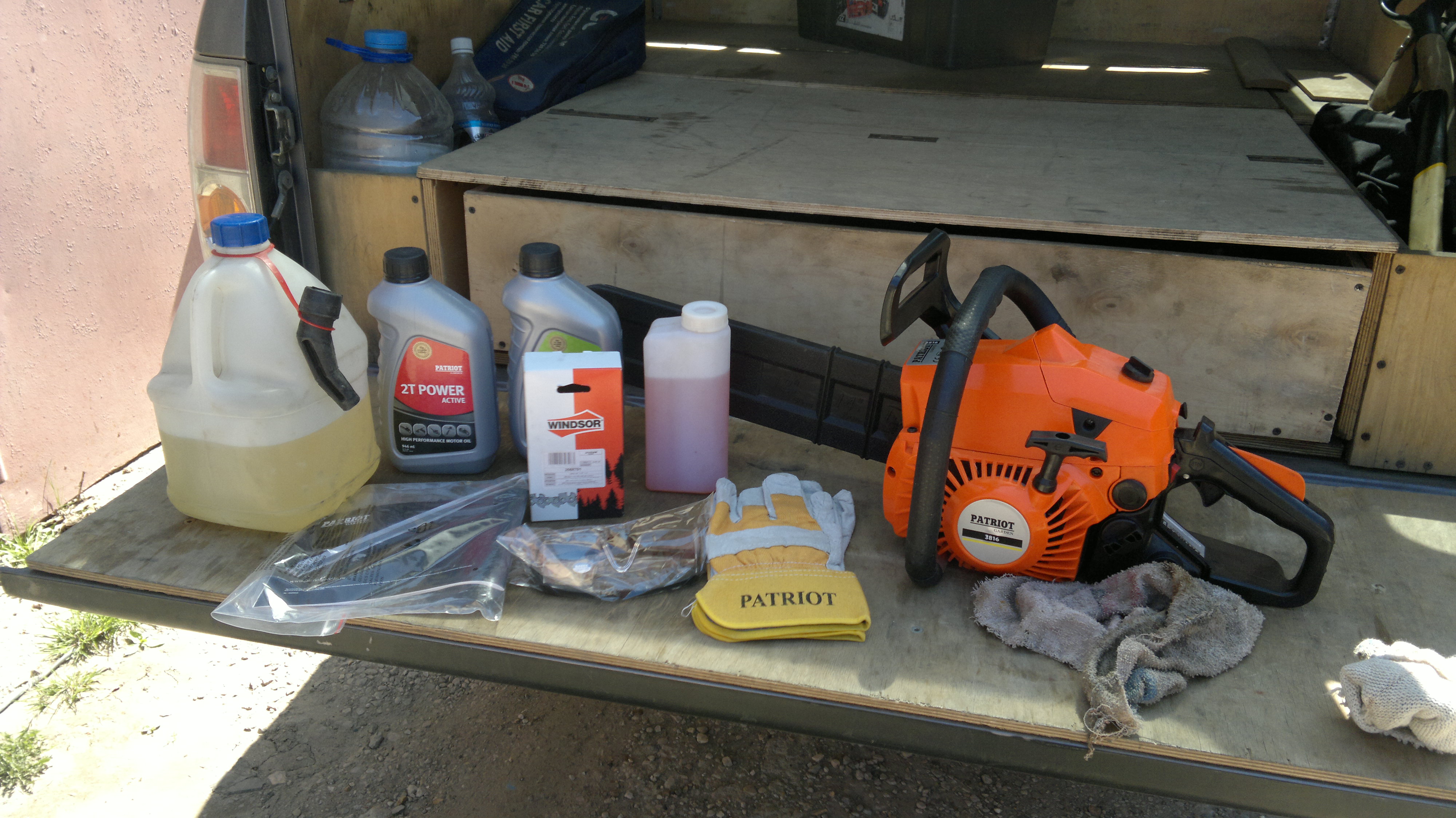

Недавно купил себе бензопилу на День рождения (деньги подарили, ну я их в подарок и "обналичил", так сказать).
Ну так вот. Разложил я все причиндалы пильные и подумал, что дохрена получается всего нужного и все будет по кузову теряться.
А еще пила постоянно пахнет бензином и все что лежит рядом тоже начинает пахнуть бензином, что не есть хорошо. :BangHead:

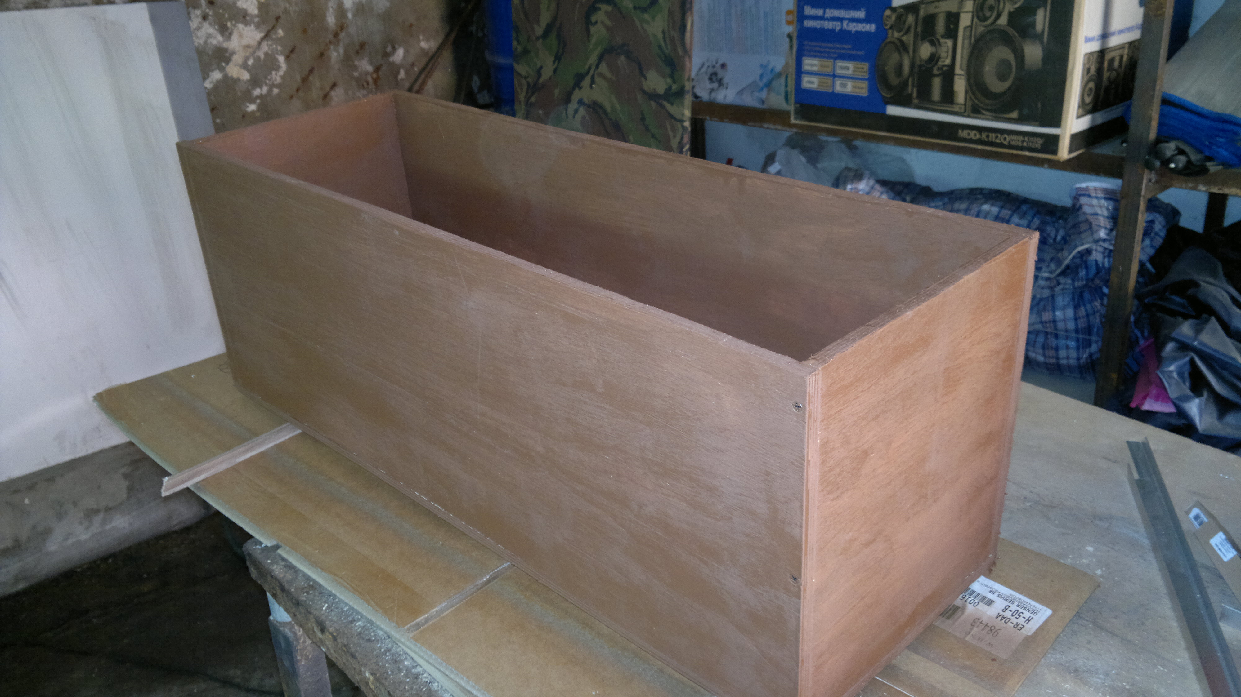

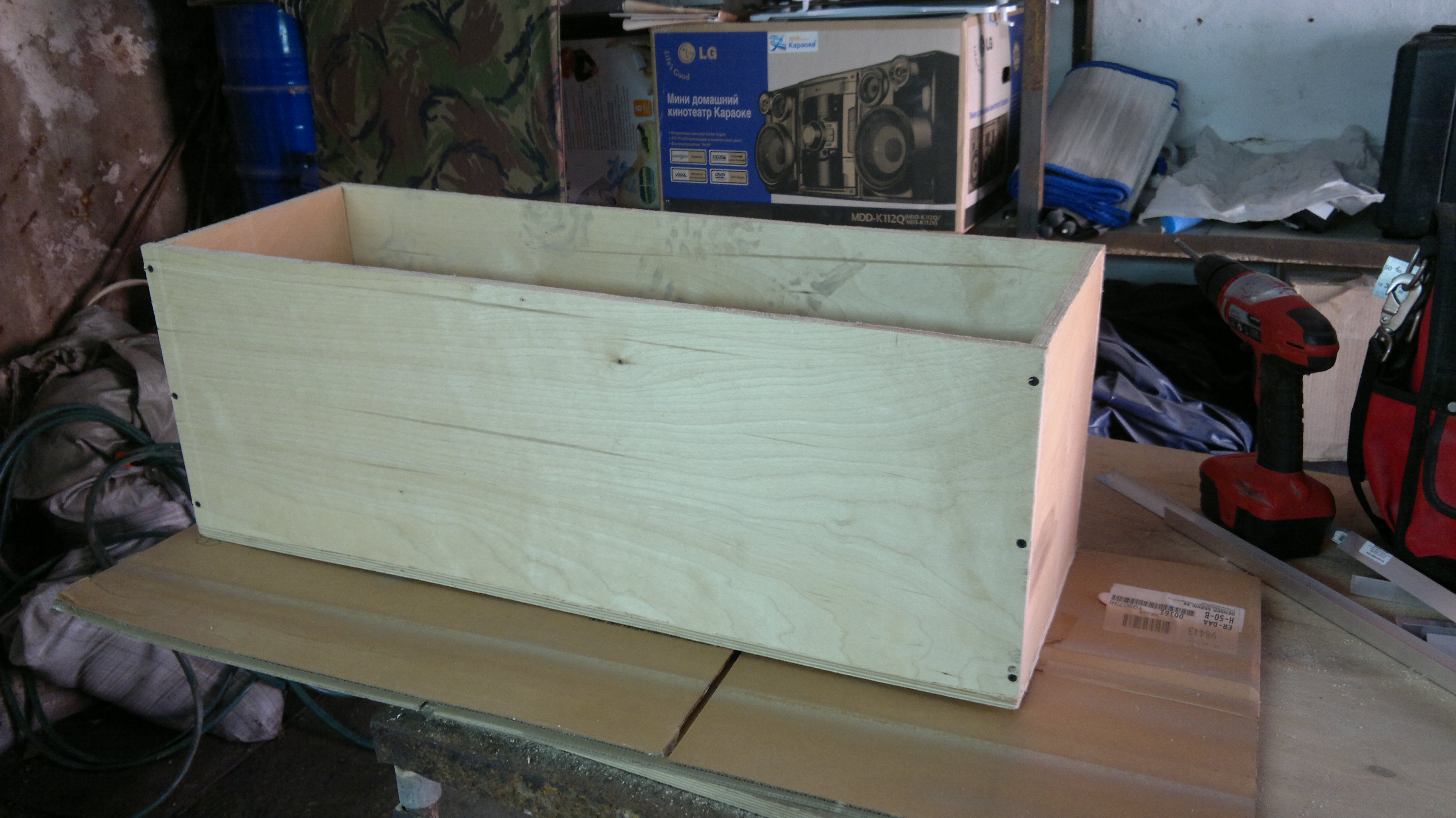

Решил я замастырить ящик, чтобы туда все это хозяйство влезло и было все в целости и сохранности.
Провел ревизию в гараже, докупил недостающих деталек, постучал в бубен на удачу :nlol: и начал.
сделал ящик из фанеры

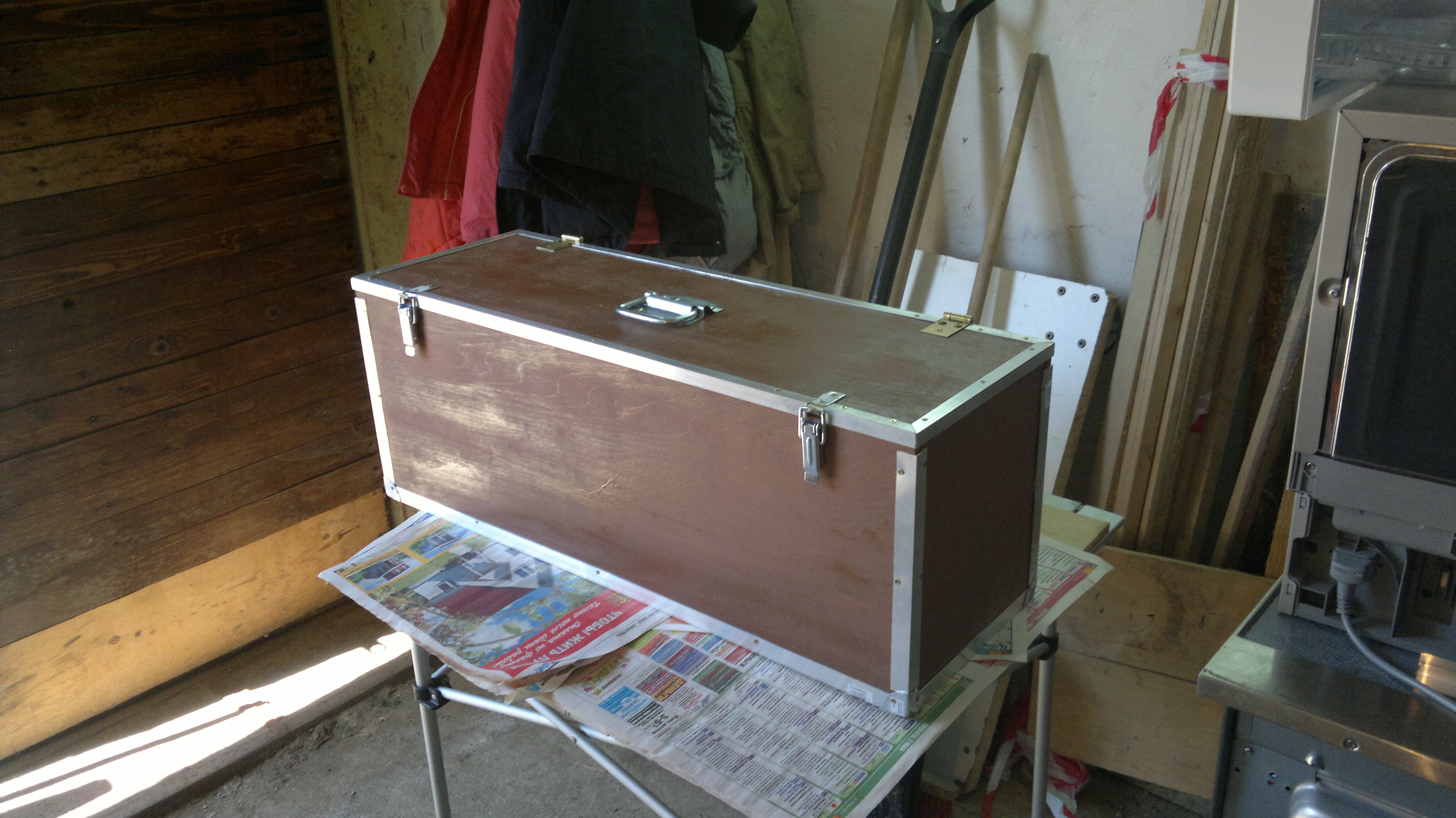

покрасил
и облагородил алюминием и металом
И теперь все прекрасно помещается в нем, еще даже куча места осталось для других штук.
:ntongue3:

Диман, мож еще две ручки добавить на крышку, по осям петля-крепление? Внутри "десанта" ящик можно будет за них подвигать и вдвоем подхватить, если что. Топливо+пила+жидкости+принадлежность=килограмм 12-15 будет, да еще сверху что-нть лежит... На торцевых бортах царапать и цепляться возможно будет, хоть там и удобнее, а на крышке - самое оно...

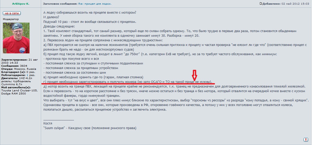

Да к стати может мне кто объяснит по поводу прицепов, говорят что теперь им не надо ТО и ОСАГО так это или нет?
зы: почему спросил тут один так написал, вот:

А ты себе органайзер сделай, по типу моего. У Тамовцев посмотри, как делают. Очень неплохо получается уложить вещи. В ящики складываешь хавчик и вещи, а сверху лодку, мотор и др.
Ну можно еще на багажник бокс типа Туле добавить
