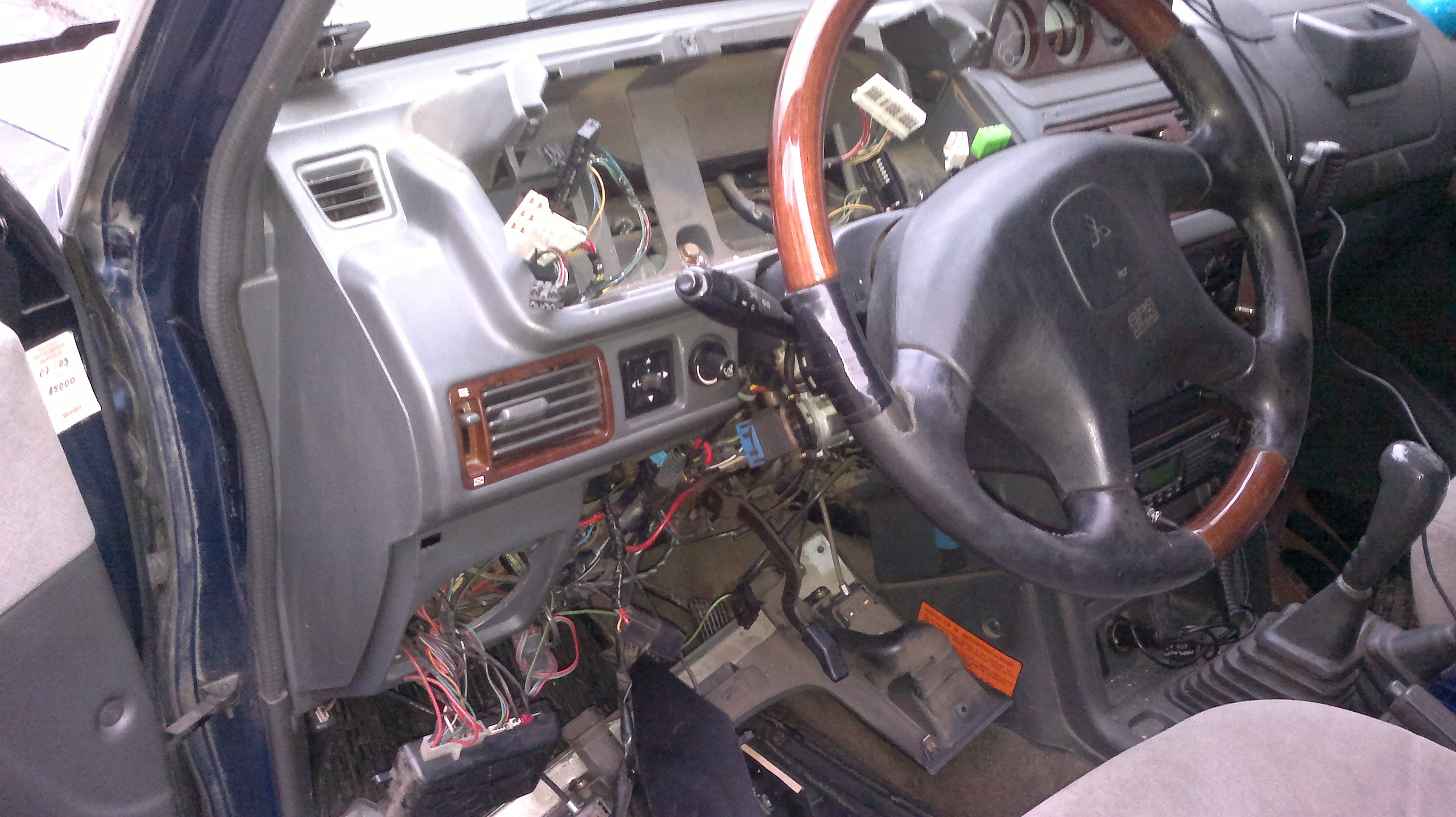

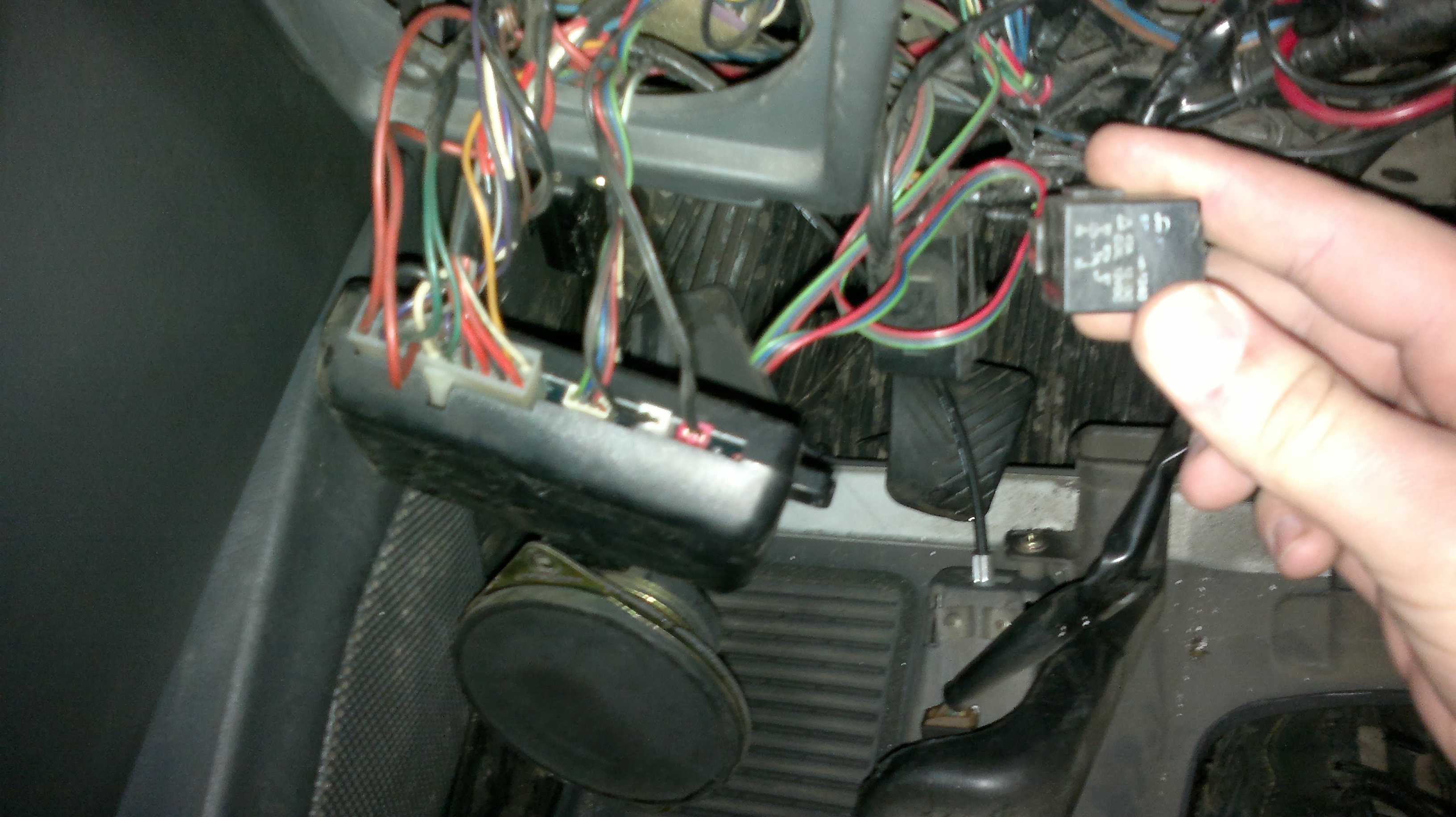

Сходил разобрал все что можно,
посмотрел вот эту!!! она не щелкает,

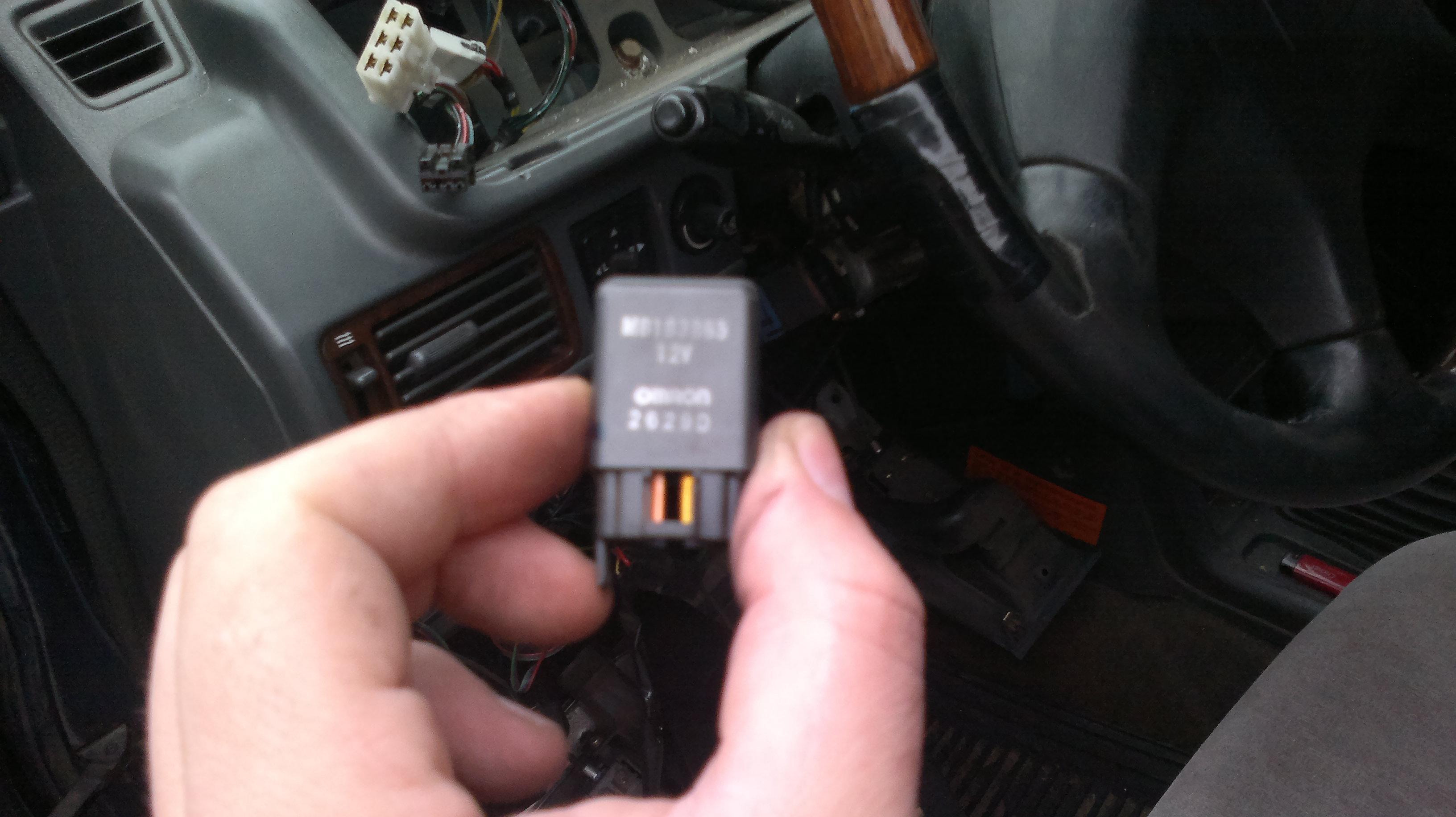

полез дальше вот что нашел , Я приложил палец прям в руку отдает, на ней выцарапано MB 183865|12v|OMRON 2629D
она же

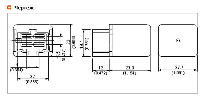

Сообщение Primus 31 дек 2011 14:50
Техническая информация
Габариты (без выводов)27.7 x 23 x 29.3 мм
Конфигурация контактов1A
Коммутируемый ток30 А
Коммутируемая нагрузка (ном.)30А при 12 В (DC); 15 А при 24 В (DC)
Рабочее напряжение 12, 24 В
Потребляемая мощность1.4 Вт

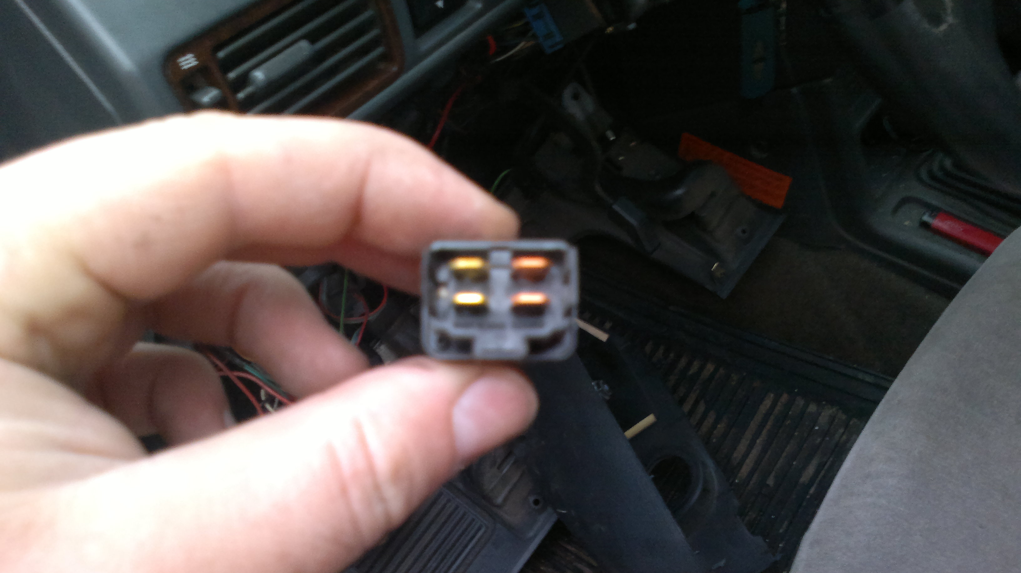

(на фишках ничего нет (номера, цыфры, буквы) только маркировка MB 183865/12V/OMRON 2629D ) :icon_scratch:

Сообщение Шаман 31 дек 2011 18:13
не похоже на реле сигнализации
а вот блок очень похож
реле сигнализации обычно висит на проводах, со стороны колодки провода расположены крестом
обычно проводов 4, бывает 5
на релюшке обычно есть кронштейн типа хвостика и в нем дырочка, чтоб можно было релюшку подвесить
на реле снизу около контактов написаны цифры номеров контактов
если провода в колодке подходят к 30 и 87, то нужно перемкнуть их.
Если к 30 и 87а, то их
Но у тебя скорее всего первый случай
ищи от черного блока, от большого разъема (тот что слева) по проводам.
Где то должно быть реле, его иногда приматывают изолентой к жгуту.
ищи, оно где-то есть точно
