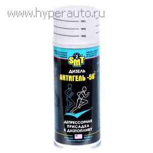

Народ у меня вопрос!
Когда все АЗС меняют летнее диз.топливо на зимнее?
как в жкх если температура суточная ниже нормы то батареи теплые, или пока все летнюю не распродадут и не освободят емкости?
пы сы: Я в выхи заправлялся погода в минус (аж нос свело) и купил на всякий случай антигель вот такой, по крайне мере Я его уже заливал,

вожу с собой керосина бутылек, по сути этот антигель тот же керосин, но со всякими добавками, от чего на морозе может и сам застыть до состояния желе, с керосином такого не случается.

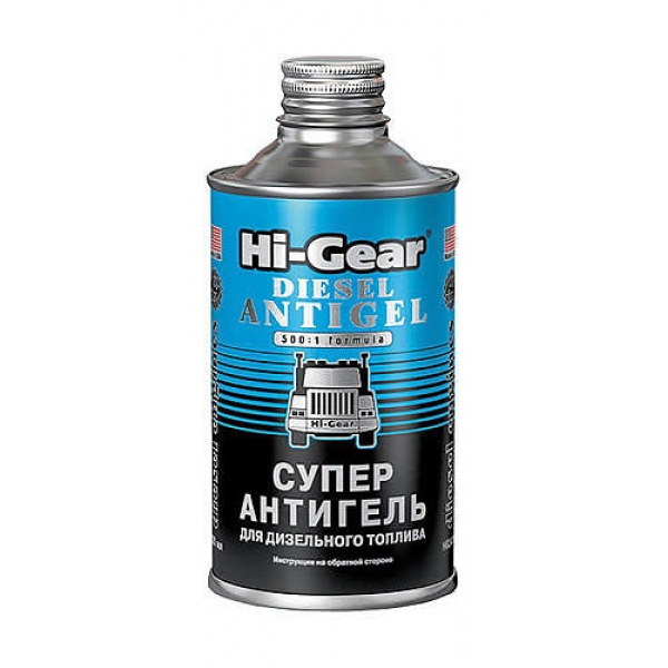

Использую данный антигель, причем лью всегда из расчета, что солярка летняя, ну на фиг лотерею...

керосин лучше не лить в двигатели комн-реил.
а хайгиром пользую давно

Загадочное определение "дистиляты нефтепродуктов"к могут кого то обмануть? ))
