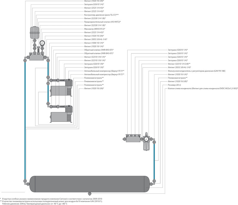

Решил себе тоже мутить, комплектующие посоветовали мне вот этой канторы (Camozzi) в планете железяки они продаются,

Примус, в картинке закралась некотарая хрень -
влагоотделитель в какойто )-(оппе;
камоцци отличные комплектующие, но собирать на полишлангах я бы не рекоментовал.
зы. кстати, в Планете много нет. под заказ

3WHouse писал(а): собирать на полишлангах я бы не рекоментовал.
Виталь Я тебе по этому поводу наберу,

3WHouse писал(а):Примус, в картинке закралась некотарая хрень -
Виталь, а чем тебе не нравится место установки влагоотделителя?
По моему очень правильно стоит. после рессивера воздух уже остывает и из него легче отделить влагу. Ведь разбор воздуха идет после него (влагоотделителя).
Чем плохи полиуретановые шланги? поделись опытом.

Шаман писал(а):Чем плохи полиуретановые шланги
Мои 5 коп.
Полиуретан - штука хитрая, и бывают очень разные полиуретаны. Полиуретан, пригодный для изготовления шлангов, имеет один главный недостаток: он недостаточн морозостоек для наших условий. То есть, дубеет на морозе (от -15 С) и при -25 С может тупо потрескаться. Подбирал шланги/трубопроводы не для авто, способные работать под давлением при низких и высоких температурах и пришёл к таким выводам:
- лучше металла ничего нет, если нет проблем с коррозией (а в авто такие проблемы могут быть)
- классический правильный (армированный резиновый) шланг рулит. Мороза не боится. А если сделан из правильной резины - ещё и не стареет. И шланги эти вполне доступны - маслобензостойкие шланги 8...12 мм... Продаются в магазинах запчастей для грузовиков.

Сообщение Шаман 30 ноя 2011 13:40
Ну во-первых, там написано, что темп. диапазон у этих шлангов -40 до +80
во-вторых в автомобилях ведь применяются такие шланги и трубки для разводки пневмосистемы штатной. Например на Туареге в пневмоподвеске и системе подкачки запасного колеса.

Сообщение 3WHouse 30 ноя 2011 18:17
у меня сделано по такойже схеме и постоянно приходиться сливать воду из рессивера..
в полишлангах максимальное раб.давление 10атм. при +20гр.
зимой естественно меньше.
поэтому их рекомендуют ставить в системы работающие макс до 7атм.
а так как это давление на автосистемах и являецца рабочим, то нужен некий запас прочности .))
Re: Пневмосистемы.
Сообщение Шаман 30 ноя 2011 19:50
вода в рессивере будет скапливаться всегда. при любой схеме. Именно для этого там ставиться сливной кран Но если не ставить осушитель вместе с редуктором, то вода еще будет собираться и в конечных потребителях воздуха.
Шланги ведь разные бывают.
На схеме снизу подписано рабочее давление шлангов 20 атм при температуре -40+80
