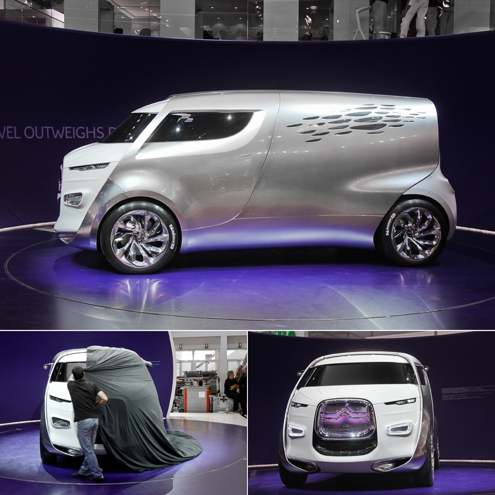

всегда поражался творениями инженеров Ситроена!
очередной шедевр от них http://auto.mail.ru/article.html?id=35213
пока в виде концепта, но скоро пойдет в серию.
и это совсем не офф по теме - он будет полноприводным :wink:
Re: Дену - 4WD автобус
Сообщение Primus 13 сен 2011 14:28
M@xim писал(а):всегда поражался творениями инженеров Ситроена!
:shock: Во мля,Максим да это же уродство какое то!!! че ты там нашел?(буханка) :shock:

Сообщение M@xim 13 сен 2011 14:38
когда-то вот про эту машину тоже говорили "убожество" когда она только появилась.
а сейчас за ней коллекционеры гоняются :wink:
но маруся тоже симпатично выглядит.

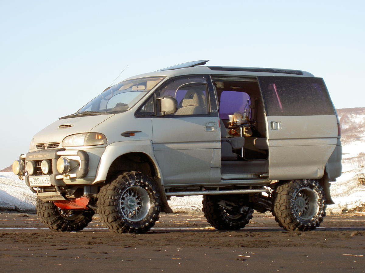

по мне вот,
делика 5
