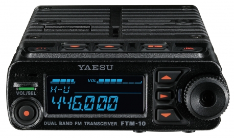

geomysl писал(а):Да где ж мне её взять-то, Ясу эту? :icon_scratch:
в магазине :8)
вот такую, например:
называется Yaesu FTM-10R
выдает 50Вт на 144Мгц и 40Вт на 433Мгц, пыле- влагозащищенное исполнение, очень компактная, съемная передняя панель
я себе такую купил и уже поставил.
пока временно под сиденьем, но надо выносить и добавлять внешний динамик, т.к. встроенный слабоват.
ссылка на характеристики и описание - http://www.yaesu.ru/tovar_yaeftm-10.php
