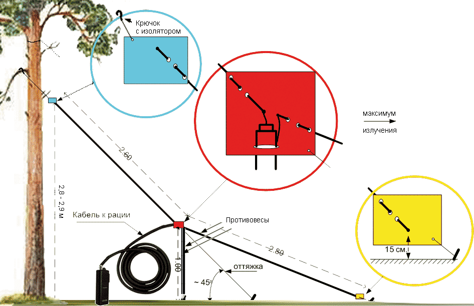

vostok писал(а):Насколько я помню, и для наклонного луча и для диполи хватит мачты высотой 3 метра. Олег, поправь, если не прав...
Тоже все хочу сделать такую антенну и опробовать на нашем канале дальность.
Итак, о мачтах на УКВ (27 МГЦ и выше). 3 метра - уже хорошо, 6 - очень хорошо, здесь вопрос "прямой видимости".
Вертикальный штырь - оптимальная длина штыря равна 1/4 длины волны (четвертьволновой вибратор). Для 27 МГц это чуть больше 2,5 м. На самом деле - меньше, так как всё равно придётся настраивать по КСВ.
Для диполя (полуволнового симметричного вибратора) на 27 МГц и выше (УКВ) высота - чем выше, тем лучше. Но конструкция там хитрая, если нужна ненаправленная связь.
Всякие "наклонные лучи" имеют смысл для КВ-диапазона (20, 40 и 80 м), а также для 160 м. Там просто: чем выше, тем лучше. Эти диапазоны имеет смысл использовать или в горах (160м - супер), или на сверхбольших расстояниях, за счёт отражения волн от ионосферы ночью. Мощности 10 Вт может вполне хватить даже из Казахстана до Омерики. Но антенны в любом случае надо настраивать на макс. отдачу (КСВ). И опять иметь ввиду волшебные 1/4 и 1/2 длины волны. Длиннее - ни к чему.
З.Ы. Для портативных станций с штатной штыревой антенной настройка по КСВ уже сделана, причём для каждого диапазона. Интересно, что тупое подключения "длинной" антенны вместо штатной только ухудшит связь, если антенну не настраивать. Плюс неизбежные потери в фидере...
З.З.Ы. А гибкую антенну на натяжном тросике можно заказать токарю. Ничего сложного :mrgreen:

Вы правы. Надо разделять длину мачты и длину антенны. Конечно, чем мачта выше - тем будет лучше, я же перемешал длину мачты и длину антенны на этой мачте.
Вот храню картинку, по которой хочу сделать луч, чтоб всегда в багажнике лежал.
