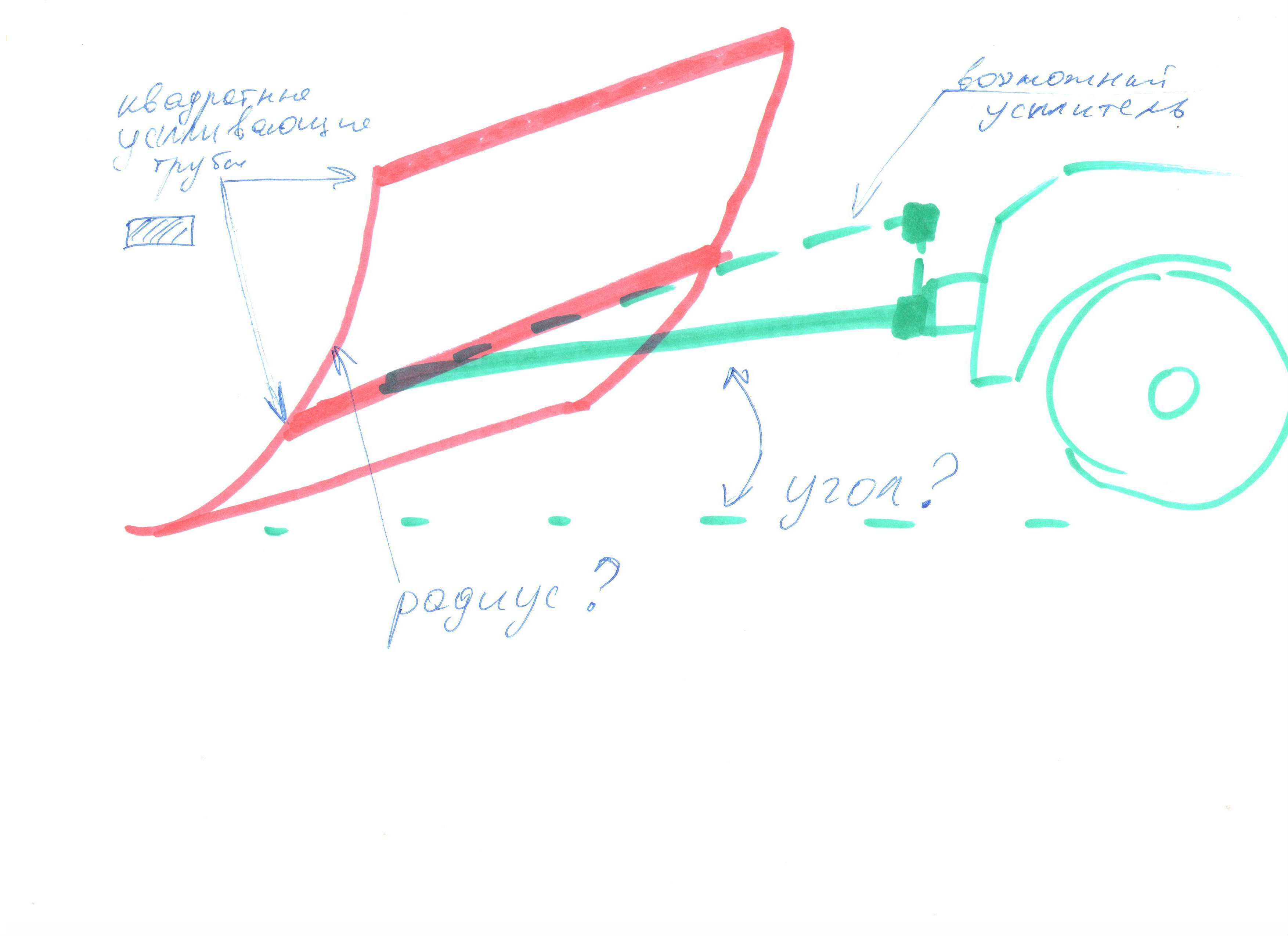

Сообщение interlan 26 ноя 2013 11:07
Я сделаю, только рассчитать усилия нужно. Не нашел как из гугл картинку вставить: https://drive.google.com/file/d/0B_v59_yaQ9UYTGhyeDJOSnJSX1E/edit?usp=sharing Кнопочка GDOCS не сработала.
У меня есть: труба 16х16 для вертикальных усилителей, которую можно согнуть по радиусу, полоса 20х4 для скребка.
Вопросы:
1. Сечение горизонтальных усилителей. Трубы 20х40х1,5 достаточно?
2. Конструкцию с приводом от лебедки или подъем/регулировка высоты вручную?

Сообщение RussoBalt 26 ноя 2013 13:03
http://www.hummerclubrus.ru/forums/show ... 0%B0%D0%BB
это о снегоотвале, там много всего,
Олег а чистить Ровную дорогу и дорогу в поле (лесу) это ведь разное да? :wink:
если просто ковш будет висеть (даже без пружин) что будет?
Хотя Кантер понятно (и хаммер) пройдут и сделают "новую" дорогу :D

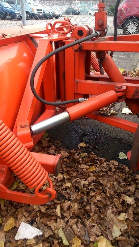

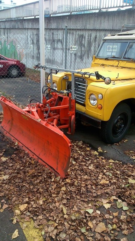

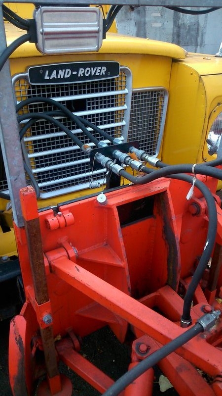

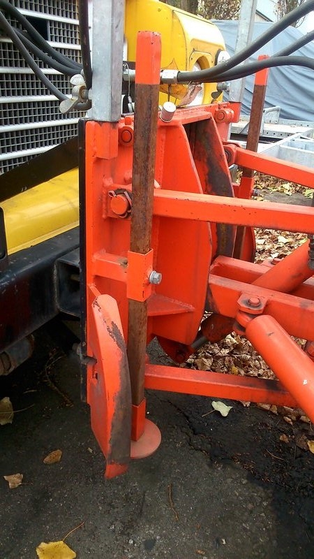

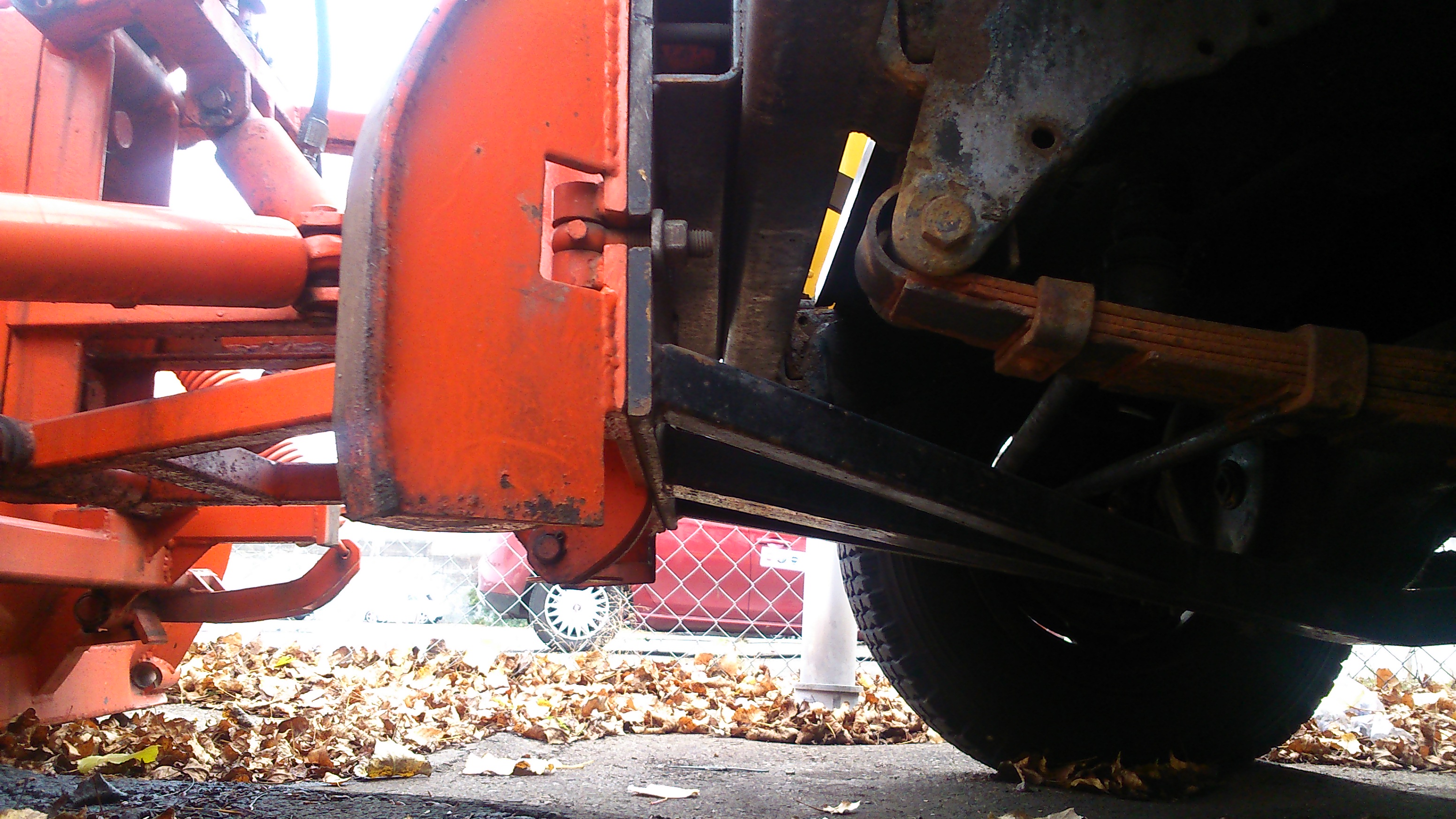

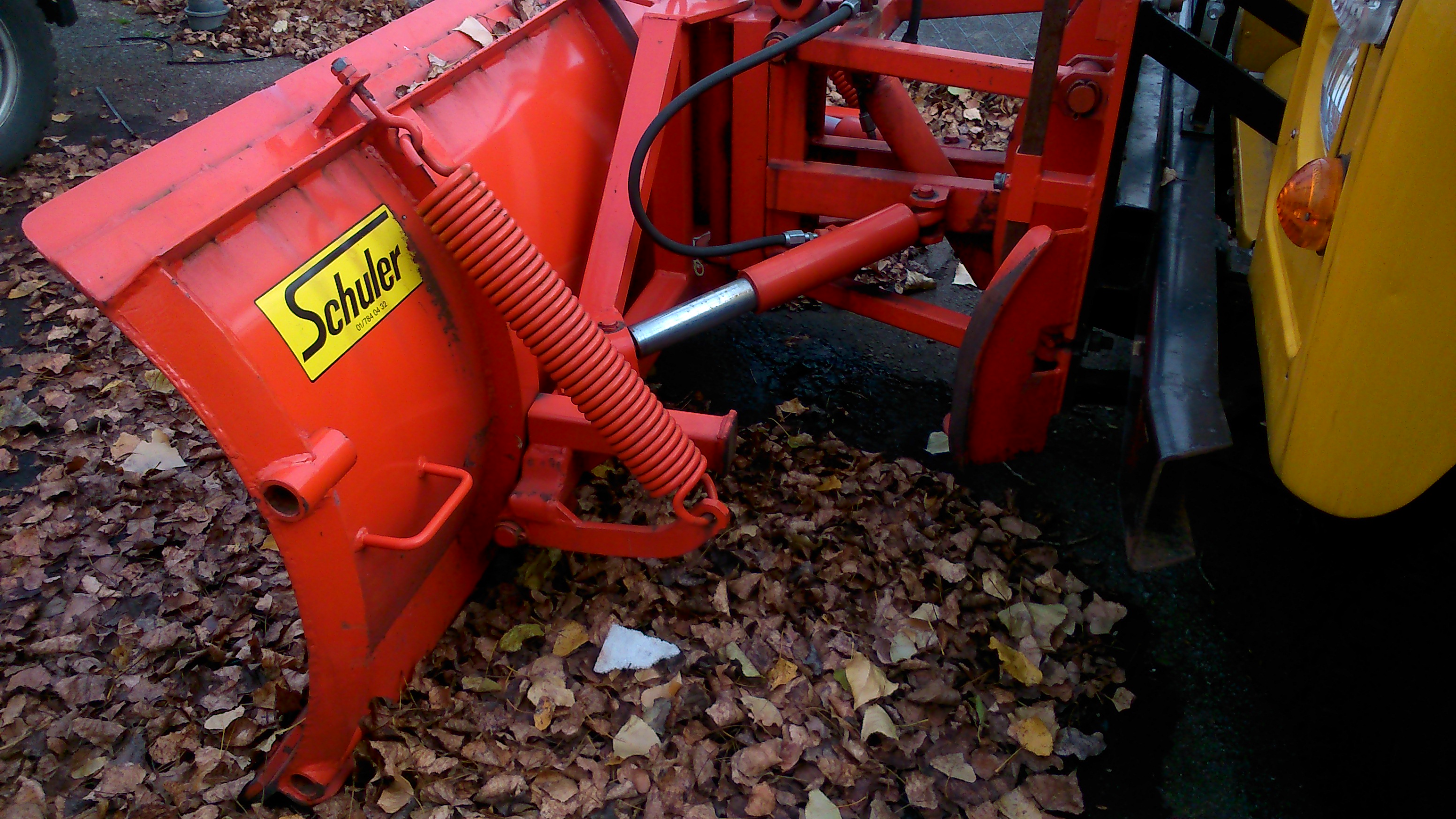

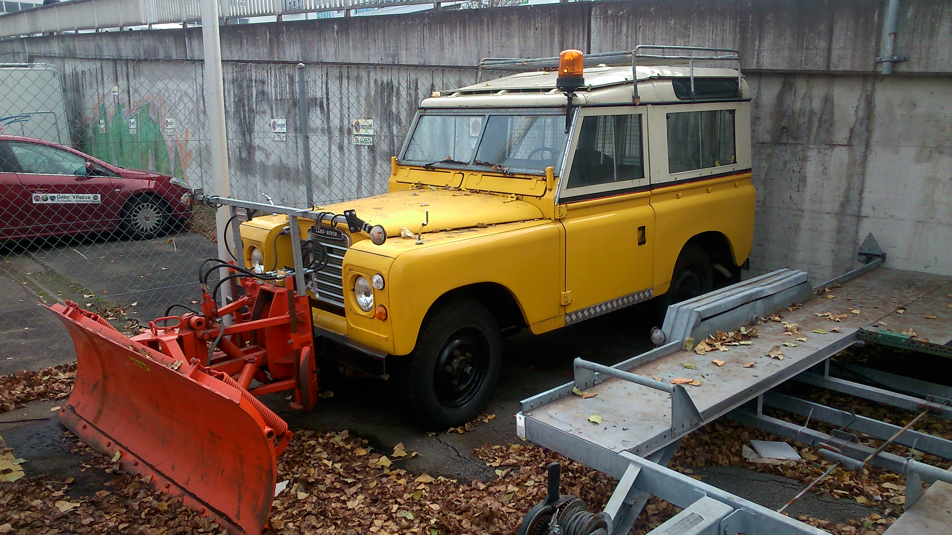

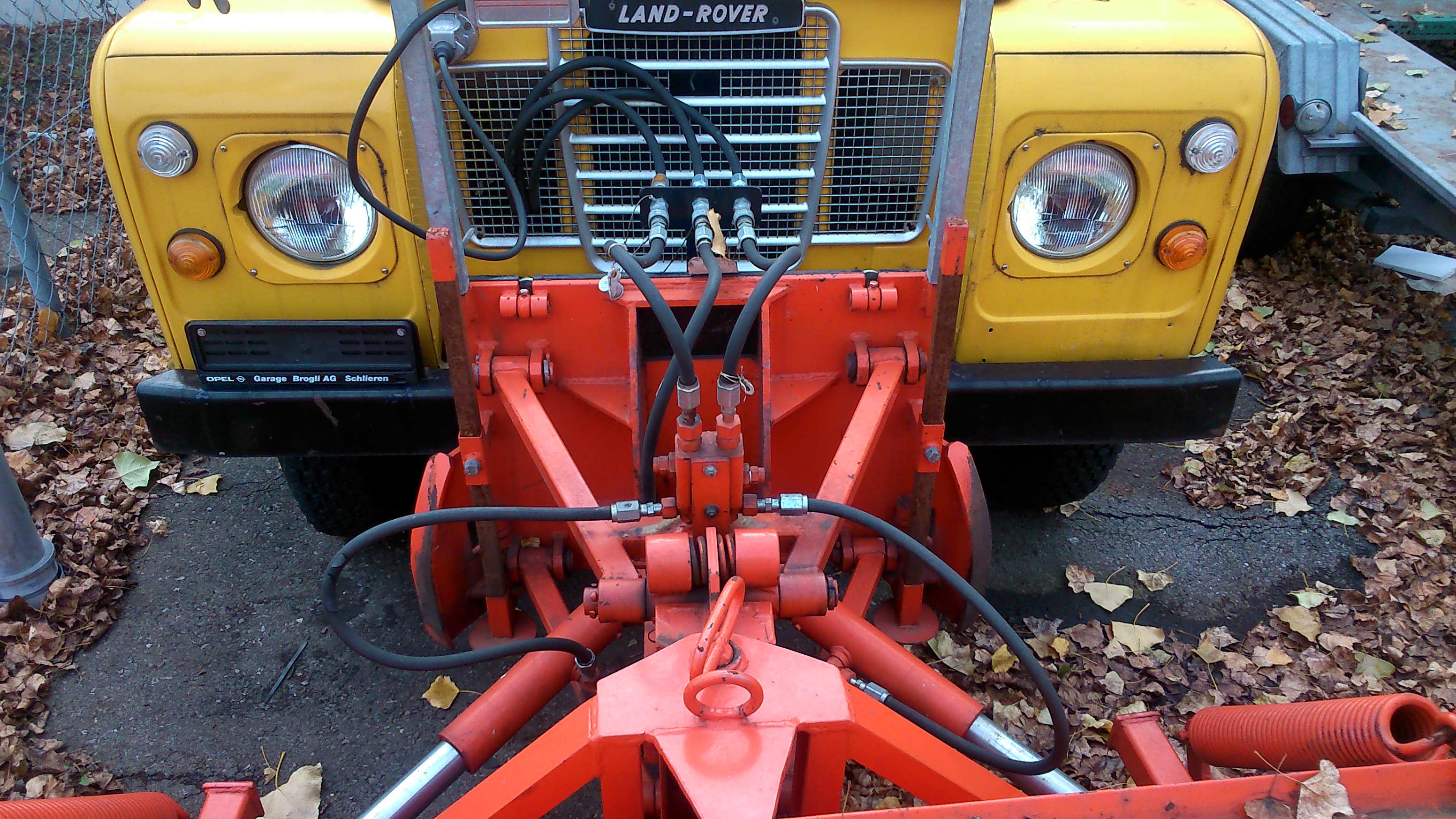

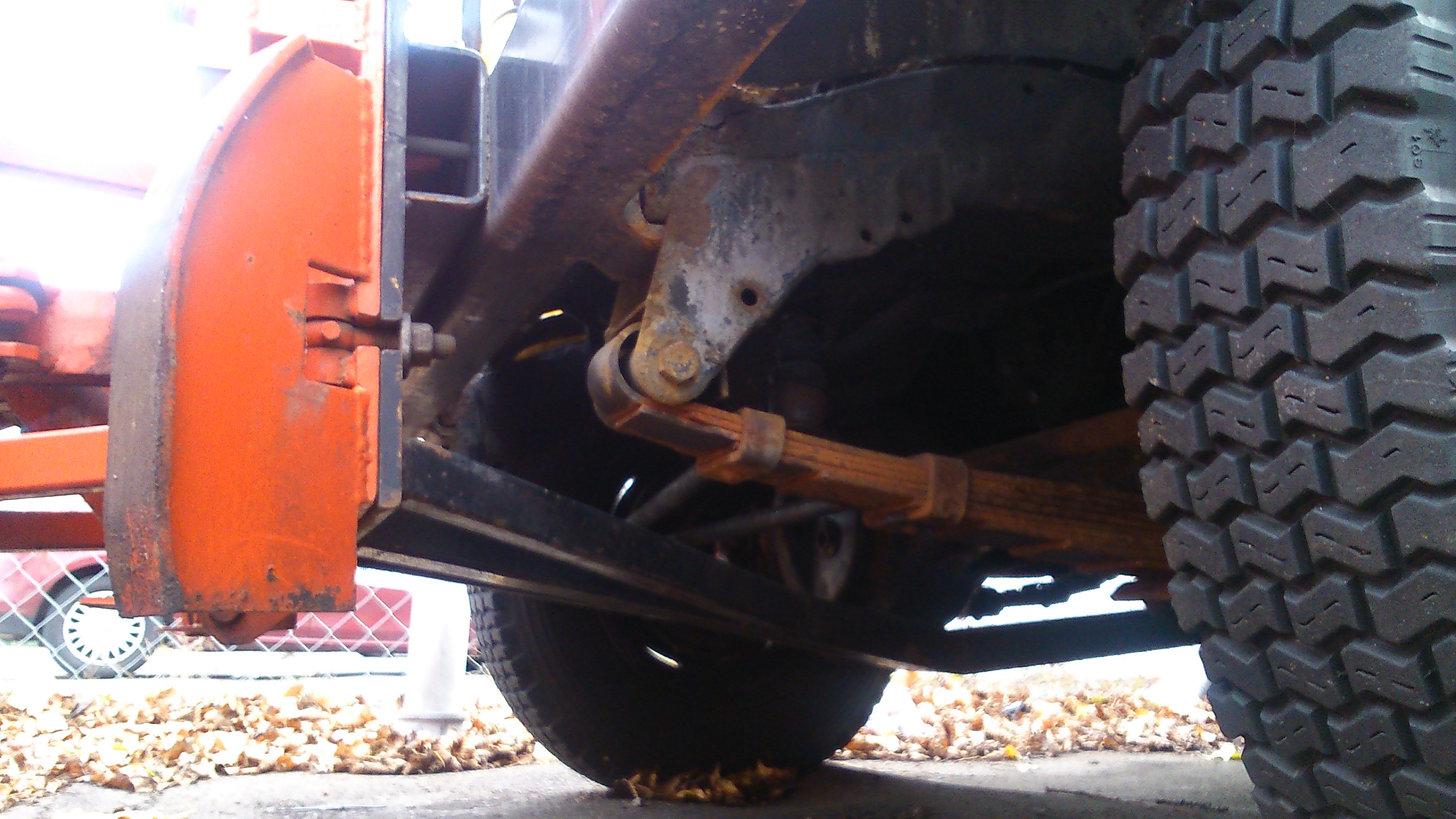

К вопросу о простоте конструкции :-)
Иду в пятницу в Цюрихе и тут бац!он!
Ну я и вспомнил господ "кулибиных".....
Не все так просто ребята :-)
Не ну понятно швейцарским немцам далеко до нас :-)
