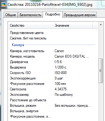

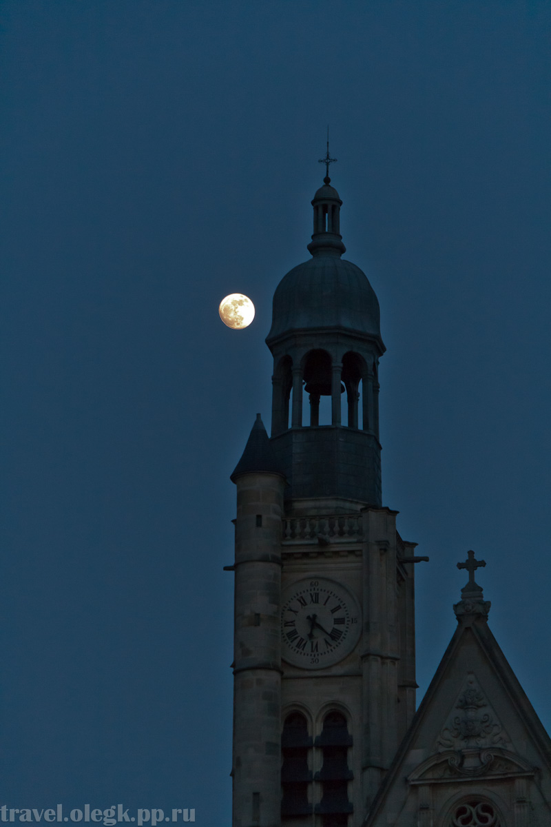

Отличный кадр. :thumbsup: Похожий мой из Парижу (сорри, по размеру уже не оригинал, а для веба):
Шумы убраны в Лайтруме.
ЗЫ. На выдержке длиннее 1/200 с с таким фокусным расстоянием с рук я бы получил сильно смазанное изображение.
