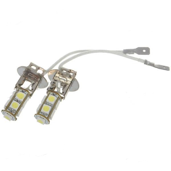

Все знают что диоды работают дольше чем обычные лампочки, и что касается потребления они лучше, вот нарыл может диоды в фары купить? может у кого опыт в этом есть,,,
Re: Электрика,
Сообщение Mister_pumba 04 дек 2011 21:01
Я такие ставил! Снял сразу!!! :nono: В качестве габаритных огней пойдут!!

Mister_pumba писал(а):Я такие ставил!!!
http://www.avito.ru/items/moskva_avtoza ... a_47232289
срань господня! :BangHead:

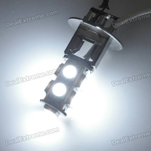

Люддди, вы что не понимаете принцип работы галогеновой фары???
пучок света идёт из одной точки (из галогеновой спирали) - из этой точки и считаюцца все преломления на стекле - отражателе - линзе.
если пучок идёт из нескольких точек то результат не предсказуем..
собственно таких идиотов глушу 4мя прожекторами - света у мну полюбому больше, а когда света больше, то их засветку не вижу, пусть мучаюцца. :lol:

Диоды годятся пока только для габаритов, т.к. мощность светового пучка у них пока слаба.

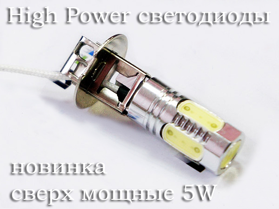

Как работает фара: :evil5: из точечного источника света излучение расходится в разные стороны. Отражатель формирует пучок света нужной формы и направляет его туда, куда нам надо. Если сместить источник излучения чуть в сторону, то в лучшем случае изменится картинка на выходе, но как правило еще и изменяется сила света на выходе фары.
Выводы. Чем меньше длина спирали( источник света более "точечный"), тем лучше. Чем ближе он находится к точки фокуса, тем лучше.
Всего этого лишены диоды, тем более такие "наборные" как на фото

Мы же обсуждаем про замену штатной лампы диодом в штатном отражателе.
А тут все таки куча диодов и каждый со своим ИНДИВИДУАЛЬНЫМ отражателем. В итоге один диод не может обеспечить нужной силы света для фары. :violent1:
