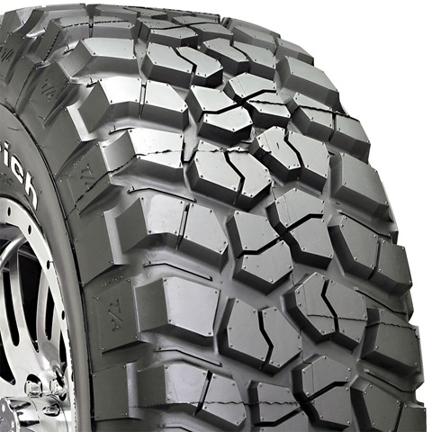

2. текут

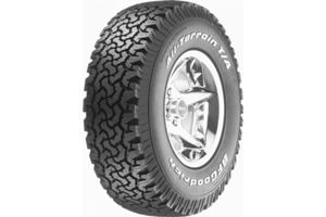

3. M/T - Mud Terrain 30% - асфальт, 70%-офф роуд
BF Goodrich Mud Terrain TA KM2 (БФГ или в народе Борис Фёдорович)
А/T - All Terrain Универсальная 50% OFF-ROAD 50% - асфальт

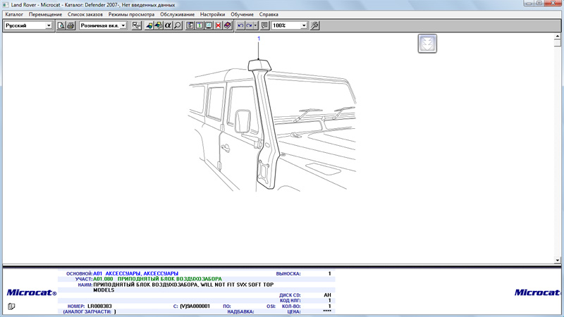

5. Я сейчас первый раз услышал это от Виталика. Течь будет всё если будете ставить у официалов, они как правило ставят по инструкции и не знают что такое герметик. При правильной установке Мантек и Сафари хороши (мне по дизайну Мантек больше нра), а так конечно труба - это наше всё.
Для примера как установить шноркель на Д3 http://www.britanica-auto.ru/articles/discovery3-tuning/snorkel, там и про резину найдёте, вдруг на Д3 останетесь.
Не пахнет. Вода как приходит - так и уходит :lol:

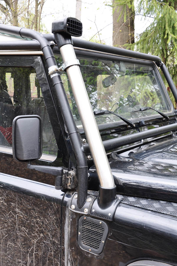

Igant писал(а):При правильной установке Мантек
всегда не нравился фланец прохода через крыло - небольшой удар и вся эта пластиковая фигня будет течь.
мы пропагандируем Саусдоун:
Re: Новый Defender 110 - с чего начать?
Сообщение Primus 18 окт 2010 13:13
первый вариант нравиться больше. :thumbsup:

Сообщение 3WHouse 18 окт 2010 19:49
Примус писал(а):первый вариант нравиться больше. :thumbsup:
Андрюш. иди нафиг Изображение.. это блевонтин (по крайней мере не олд-скулл Изображение).

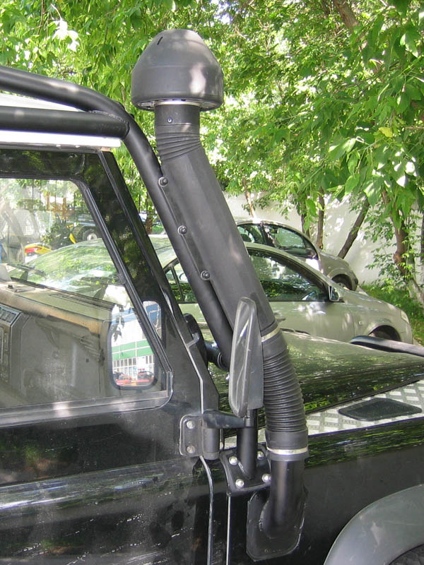

Сообщение Igant 18 окт 2010 22:42
Вложение IMG_4366.JPG больше недоступно.
На первой фотке...
Про это дерьмо мы знаем. У Мантека сейчас другой, я про этот говорил
