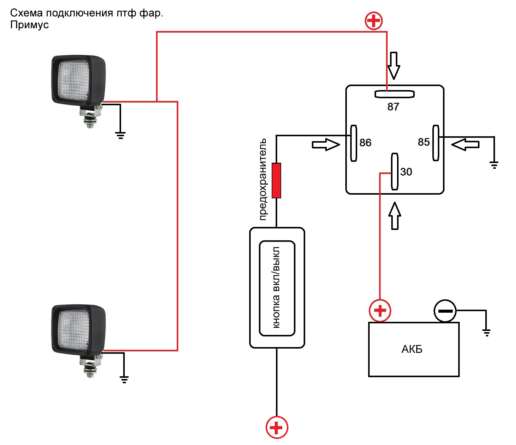

начал Я себе подключать разные приблуды, все очень просто :occasion14:
пы сы: между 30 клемой ставьте предохранитель который идет на "АКБ"

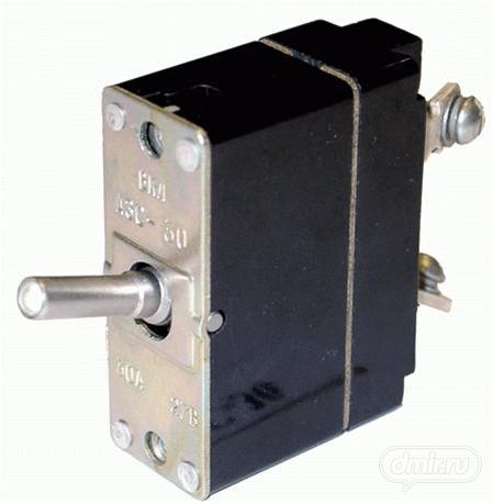

подумай всёже на счёт азс (автомат защиты сети) - меньше проводов, нет реле..

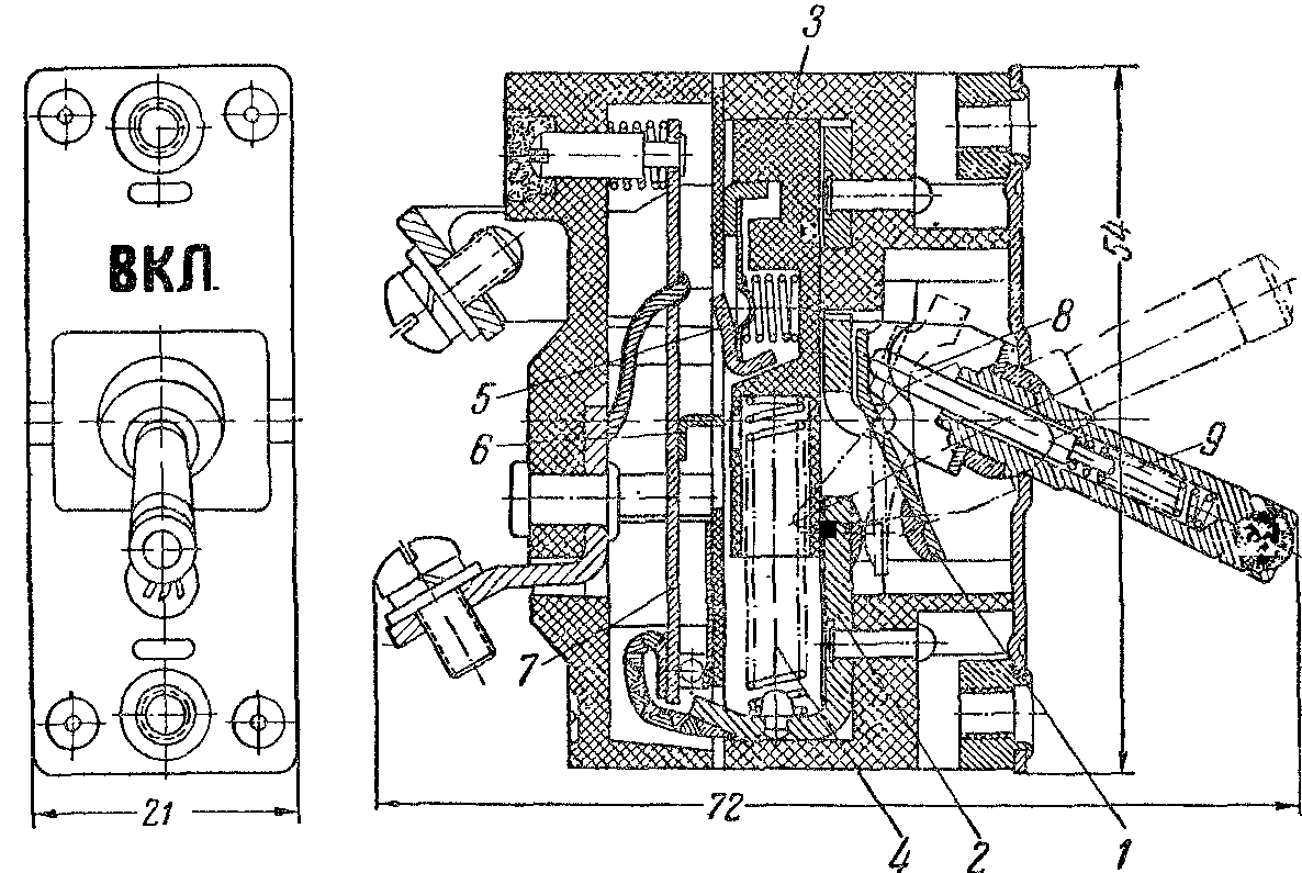

ты про это,
АВТОМАТЫ ЗАЩИТЫ СЕТЕЙ ПОСТОЯННОГО ТОКА НА НОМИНАЛЬНОЕ НАПРЯЖЕНИЕ ДО 24 в
Для защиты от сверхтоков цепей, питаемых маломощными источниками постоянного тока напряжением до 24 в, применяются однополюсные автоматы на номинальный постоянный ток от 2 до 50 а. Они выпускаются одного габарита и имеют обратно зависимую от тока выдержку времени при всех токах, больших пограничного, который находится между номинальным током и 120—130% номинального.При токе, равном 200% номинального, выдержка времени у разных исполнений находится в пределах 25 — 80 сек при нагреве с холодного состояния и не менее 5 сек после прогрева номинальным током. Разрывная способность равна 10,00 а при номинальном токе расцепителей до 10 а и 1 500 а для исполнений на большие номинальные токи. Гарантируемый срок службы 10 000 включений.
Характерной особенностью конструкции является отсутствие свободного расцепления, что в некоторых случаях целесообразно, так как дает возможность удержать автомат в замкнутом состоянии, несмотря на наличие сверхтока.
При положении рукоятки «включено» подвижной контакт 1 всегда прижимается к неподвижному 2 с помощью штифта 8, на который действует пружина 9. При этом колодка 3 сжимает пружину 4. Она удерживается благодаря тому, что ее зуб 5 заскочил за зуб 6 термобиметаллической пластины 7. При перегрузках термобиметаллическая пластина выгибается, зубья 5 и 6 выходят из зацепления, и если рукоятка не удерживается во включенном положении, то происходит отключение, так как под влиянием пружины 4 рукоятка переходит в отключенное положение и находящийся внутри ее штифт 8 размыкает контакт.

Сообщение 3WHouse 30 ноя 2011 22:30
Примус писал(а):ты про это
да, отличная вешь. но только панель надо под них сделать

Виталь а какой ты будешь брать "5-10-15А" :?:

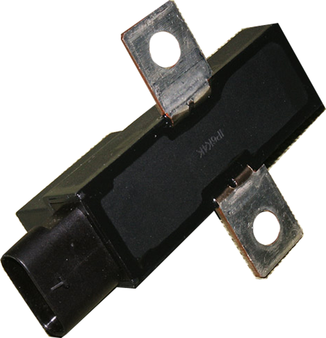

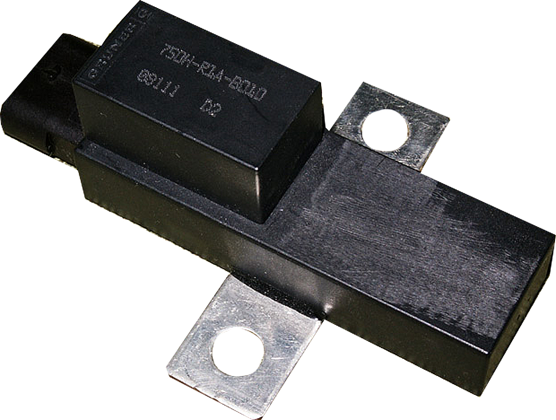

АХТУНГ...АХТУНГ...
Вот нарыл интересную хрень на паджеро форуме,
"дистанционное реле размыкатель с уникальными характеристиками"
Дистанционно управляемое поляризованное (изменение состояния вкл/выкл кратковременной подачей напряжения на управляющий контакт) электромагнитное реле на 12V, коммутирующее в зависимости от необходимости либо плюсовую шину либо массу. Долговременный коммутируемый ток 300A, пиковая кратковременная нагрузка 1000A. Реле выполнено в полностью герметичном корпусе небольшого размера 76х30х20мм, весом 90г. Силовые контакты реле позволяют подключить провода сечением вплоть до 50мм2. Реле изготовлено в Германии компанией GRUNER, занимающей лидирующее положение среди производителей поляризованных реле.
Данное реле было разработано по заказу компании Daimler AG и используется в современных автомобилях этой марки для обесточивания машины при транспортировке и в случае аварии.
цена 1000р. для своих 999р. :wink:
Помимо прямого назначения этого реле для выключения массы, либо полного обесточивания и глушения двигателя спортивного авто по требованию техрегламента, есть одна задача (отключение плюсовой шины электрической автомобильной лебёдки), решение которой существующими на рынке аналогами (ЗИЛовские выключатели массы, соленоиды лебёдки, ручные выключатели, сварочные разъёмы и т.д. и т.п.) крайне затруднено либо невозможно в силу конструктивных особенностей аналогов. С помощью реле фирмы GRUNER, данная проблема решается самым правильным и грамотным образом.
Реле находятся в Москве, возможна отправка почтой в другие регионы.
Вопросы можно задать по тел.: +7 916 123 8614 Александр
ссылка: http://www.pajero4x4.ru/bbs/phpBB2/view ... 52&t=66020

Примус писал(а):Виталь а какой ты будешь брать "5-10-15А" :?:
тк азс работает не только на КЗ, но и на нагрев, то к подключаемой нагрузке надо ввести коэффициент 1.5.
к примеру, на лампочки в сумме 10а, надо брать азс на 15а. вобщем складываем нагрузку и подбираем.)
с ксеноном я доконца не знаю как посчитать, тк рабочее напряжение двух ламп 6а, а ток на разжиге может доходить до 15а.
учитываю, что выключатель может *держать* кратковременное повышение, и попробую использовать 15а
