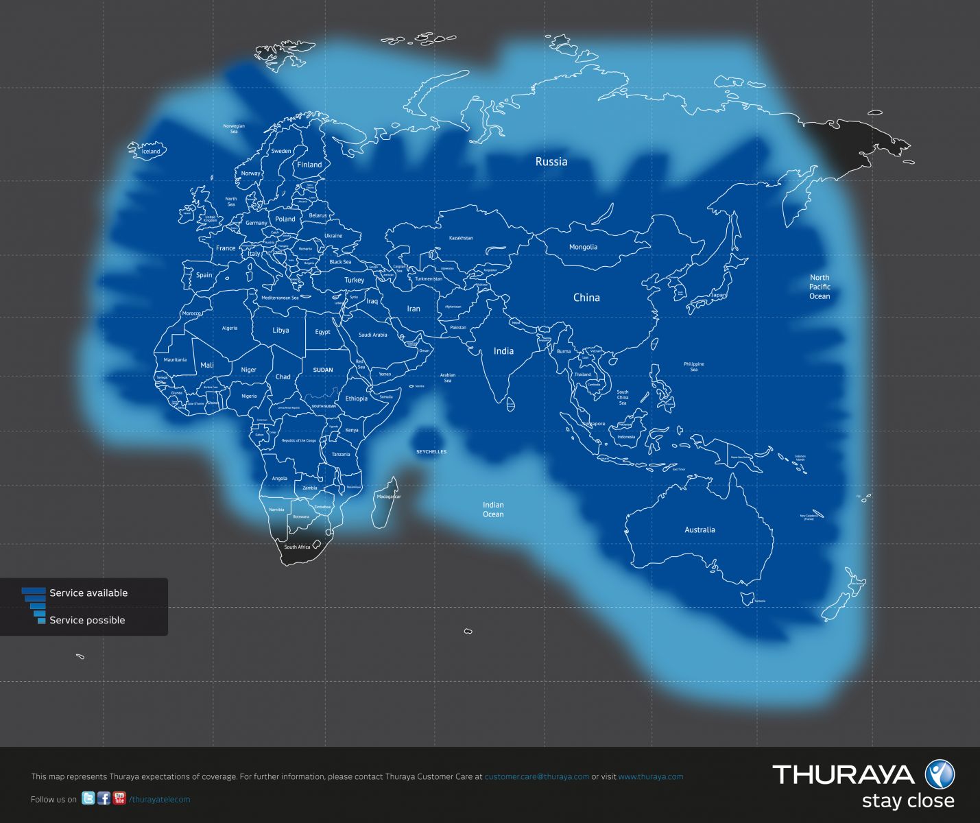

1. Всего гражданских мобильных систем спутниковой связи три: Иридиум, Глобалстар и Турайя. Первые две отличаются незначительно, а вот Турайя имеет принципиально иной способ связи.
1.1. Иридиум представляет сосбой низкоорбитальную группировку с постоянной численностью 60-68 спутников. Они висят на низких (менее 800 км орбитах) с наклонением к плоскости эклиптики около 86 град. Иридиум обладает самым высоким покрытием - весь шарик, кроме того, он же обеспечивает и самое высокое качество связи. В первую очередь, вследствие того, что спутников в поле зрения телефона минимум 2-3 штуки. В России официально Иридиума нет. Хотя пользоваться можно - Иридиум единственная спутниковая система, которая имеет межспутниковую связь и, в случае отсутствия в поле зрения спутника наземной шлюзовой станции сопряжения, спутник перебрасывает сигнал на следующий спутник и так далее до тех пор, пока он не дойдет до головной станции сопряжения в США. Главной проблемой легализации Иридиума в России была недоговоренность с конторой (сами_знаете_какой), т.к., в соответствиии с ФЗ "О СОРМе", станция сопряжения должна в обязательном порядке иметь некую комнатку для доступа ответственных работников. Т.е., страдает, знаете ли, конфиденциальность. Но сейчас вопрос как-то решен, и в течение 2013 г. все станет кошерно. Иридиум имеет недетские тарифы, но, как и говорено, обеспечивает связь по высшему разряду. На мой взгляд, у Иридиума есть только один недостаток - он не работает с GSM-SIM - только свои. И если можно сделать переадресацию голосового вызова GSM - Iridium, то СМС не переадресуешь. К тому же будет двойная оплата.
1.2. Про Глобалстар говорить особенно нечего. Низкоорбитальная - около 1,5 тыс.км. - группировка, примерно 30-40 спутников, наклонение к плоскости около 50 град., поэтому в приполярных районах не работает. На море тоже не работает. Из-за деградации группировки и некоторых проблем технического плана имееет ОТВРАТИТЕЛЬНОЕ качество связи. Не рекомендую. Наплачетесь.
1.3. Турайя это единственная высокоорбитальная группировка связи. Имеет в своем составе всего три спутника, зато висят они на геостационаре - около 36 тыс. км, соответственно, наклонение равно 0 град. В силу этого, Турайя является региональным оператором. Вообще, это арабская система. Карту покрытия приложил в файле. Имхо, более чем достаточно для джиперов. Может иметь некоторую задержку в речевом канале, но в целом, проблем в связи нет. В отличие от Глобалстара и, уже тем более, от Иридиума, в обязательном порядке требует чистого неба на юг, т.к., спутники висят в плоскости эклиптики. Цены на связь по России - около 30 руб./мин. при использовании Thuraya-SIM и около 110-120 руб./мин. при использовании GSM-SIM, т.к., включается спутниковый роуминг.

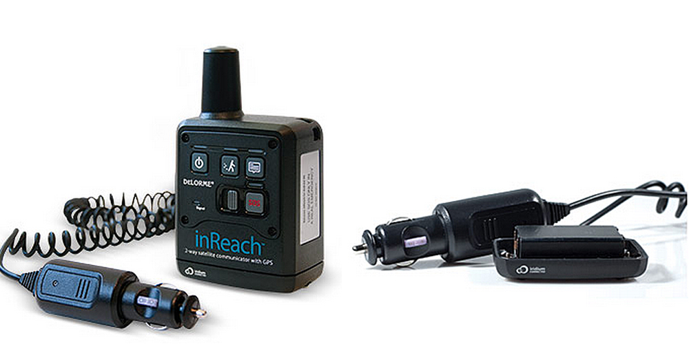

Для Делора нужен коммуникатор. Учитывая, что используемая спутниковая система Иридиум, а пейджер двусторонний, то это хороший выбор. Но если вы хотите, чтоб ываша жена/муж/и т.д. знали-таки где вы шляетесь в режиме он-лайн, что Делор это суперзачетный выбор. :)

В любой жопе земного шара Вы всегда будете иметь устойчивую связь вместе с самой надежной глобальной спутниковой сетью в мире!!!
Для этого вам необходимо установить на ваш смартфон бесплатное программное приложение DeLorme Earthmate и превратить ваш смартфон (или планшетник) в GPS-навигатор (с функцией определения последнего местоположения и деталей маршрута) + устройство глобальной связи двусторонними текстовыми сообщениями.
Характеристики пары "InReach / Smartphone"
Беспроводное соединение
беспроводное подключение через Bluetooth.
Обмен сообщениями
создание электронной почты, SMS-адреса (или выбора адреса из адресной книги InReach) во время полета;
набор и отправка сообщений длиной до 160 символов;
просмотр входящих сообщений;
отправка сообщений в Facebook или Twitter, или в пользовательские web-карты
Интерактивные SOS-сообщения
в передаваемом сообщении в деталях опишите вашу чрезвычайную ситуацию;
всегда оставайтесь на связи для оперативного обновления данных.
Функция "Follow Me/Find Me" (Следуй за мной / Найди меня)
выбор пользователем интервала слежения -от 10 минут до 4 часов;
определение местоположения с точностью до 5 метров;
просмотр трекинга в режиме онлайн.
Навигация
в комплекте с навигатором PN-60w поставляются карты Северной Америки "DeLorme Topo", электронный атлас Земли "DeLorme Digital Atlas" или спутниковые снимки NOAA;
загруженные карты остаются доступными, даже если вы находитесь за пределами охвата сотовой связи;
Бесплатное приложение для смартфонов приведено на сайтах iTunes.com или Googleplay.com вместе с возможностью бесплатной загрузки карт.
Треккер InReach совместим со смартфонами:
iPod touch® (3-го и 4-го поколений)
iPhone® 4S
iPhone 4
iPhone 3GS
iPad® (3-го поколения)
iPad 2
iPad
Android phone
Android tablet
Характеристики треккера InReach
размеры: 3.4 "H (4.77", включая антенну), 2.85 "W, 1,73" D; 8,6 см H (12,1 см, включая антенну), 7,2 Вт см, 4.4 см D ;
вес: 7 унций (198 г) без батарей, 8 унций (227 г) с 2-мя литиевыми батареями;
водо- и пыленепроницаемый (по IP68), плавучий;
ударопрочный (MIL STD 810F);
температура
эксплуатации: от -20 ° C до 70 ° C (-4 ° F до 158 ° F)
температура хранения: -45 ° C до 75 ° C (-49 ° F до 167 ° F)
запирающий механизм SOS-оповещений соответствует RTCM SC-128 (для аварийного оповещения спутниковых устройств (SEND)); предотвращает ложные срабатывания и обеспечивает возможность работы одной рукой (даже в ??перчатке);
GPS-чипсет для дистанционного трекинга и определения координат местоположения всех отправленных сообщений. Точность + / - 5 метров;
GPS отчет о местоположении, скорости, курсе, высоте каждой точки трека или отправленного сообщения.
