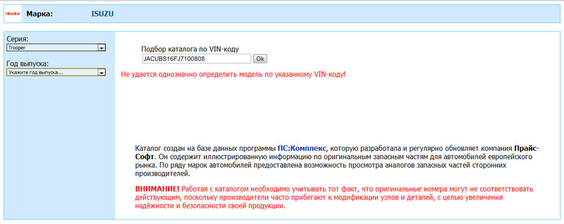

Сообщение Primus 21 дек 2011 21:23
Вовкинс писал(а): подскажите с какой максимальной скоростью можно ездить на полном приводе с механической коробкой на стареньком Исузу Трупер.
проблема??? скинь вин Я скажу что у тебя под капотом,
Re: эксплуатация
Сообщение Вовкинс 21 дек 2011 21:36
JACUBS16FJ7100808,но говорят,что его ни где нет
Вовкинс
Сообщения: 10
Зарегистрирован: 20 дек 2011 11:45
Re: эксплуатация
Сообщение Primus 21 дек 2011 21:52
Вовкинс писал(а):JACUBS16FJ7100808,но говорят,что его ни где нет
по ходу у тебя машина кривая, твой вин не бьется!!!
Re: эксплуатация
Сообщение ok_escudo 21 дек 2011 22:26
Какие все категоричные, просто капец :) Все куда-то вбить циферки хотят, а ручками по книжке расшифровать слабо? Чего человека пугать, как машина может быть кривой из-за ВИНа? На японках вообще ВИНа нет, и ниче.
JAC - мировой индекс изготовителя, ISUZU Япония
UBS - модель автомобиля, Trooper, 4x4
16 - тип двигателя, 2.3 л (бензин, модель 4ZD1)
F -колесная база, стандартная колесная база (1987 – 1992)
J - модельный год выпуска автомобиля, 1988
7 - сборочный завод, Фуджисава
100808 - производственный номер изделия (серийный номер)
Отличная машина, хотя и бензинка :)

Сообщение Primus 21 дек 2011 23:20
Упс, :oops: Олег Я бы тоже эту процедуру провел бы, ну Вы меня опередили, :occasion14:
Re: эксплуатация
Сообщение ok_escudo 21 дек 2011 23:25
Примус писал(а):Упс, :oops: Олег Я бы тоже эту процедуру провел бы, ну Вы меня опередили, :occasion14:
Тады делись сцылкой. Я тут нашел:
http://www.ferio.ru/art_isuzu_22.html
