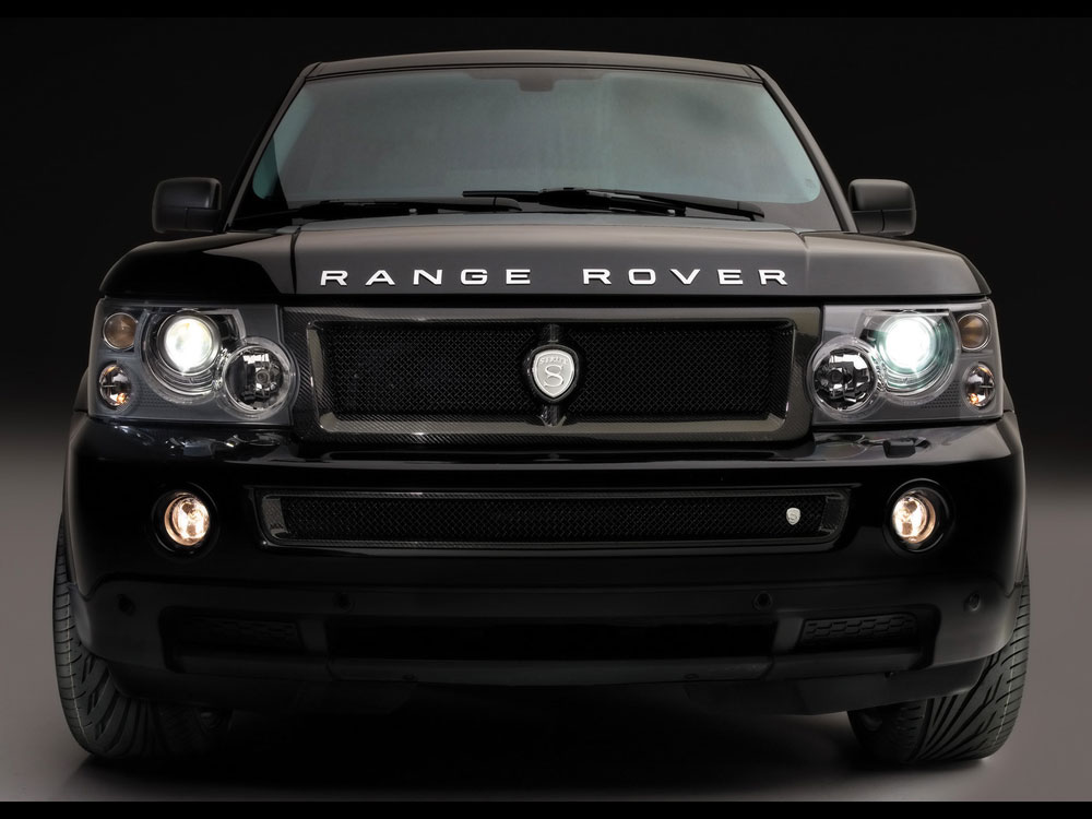

Сообщение Primus 13 июл 2010 13:25
красивый афто ;)
Re: Тюнинг Discovery
Сообщение 3WHouse 13 июл 2010 13:57
Примус писал(а):красивый афто ;)
красивый. лебёдки не хватает))
зы. а что он делает в теме *Тюнинг Discovery*?
какбы диска надо до-тюнить до ренжа? :lol:
Сообщение Primus 13 июл 2010 16:08
ну из за одной фотки делать ветку "тюнинг Р-Ровера" нет смысла, или у нас есть кто еще катаецца на нем? :shock:
Сообщение Barma 14 июл 2010 09:50
Есть такие, катаются...
А где здесь тюнинг? Это скорее - пластмассовый стайлинг...

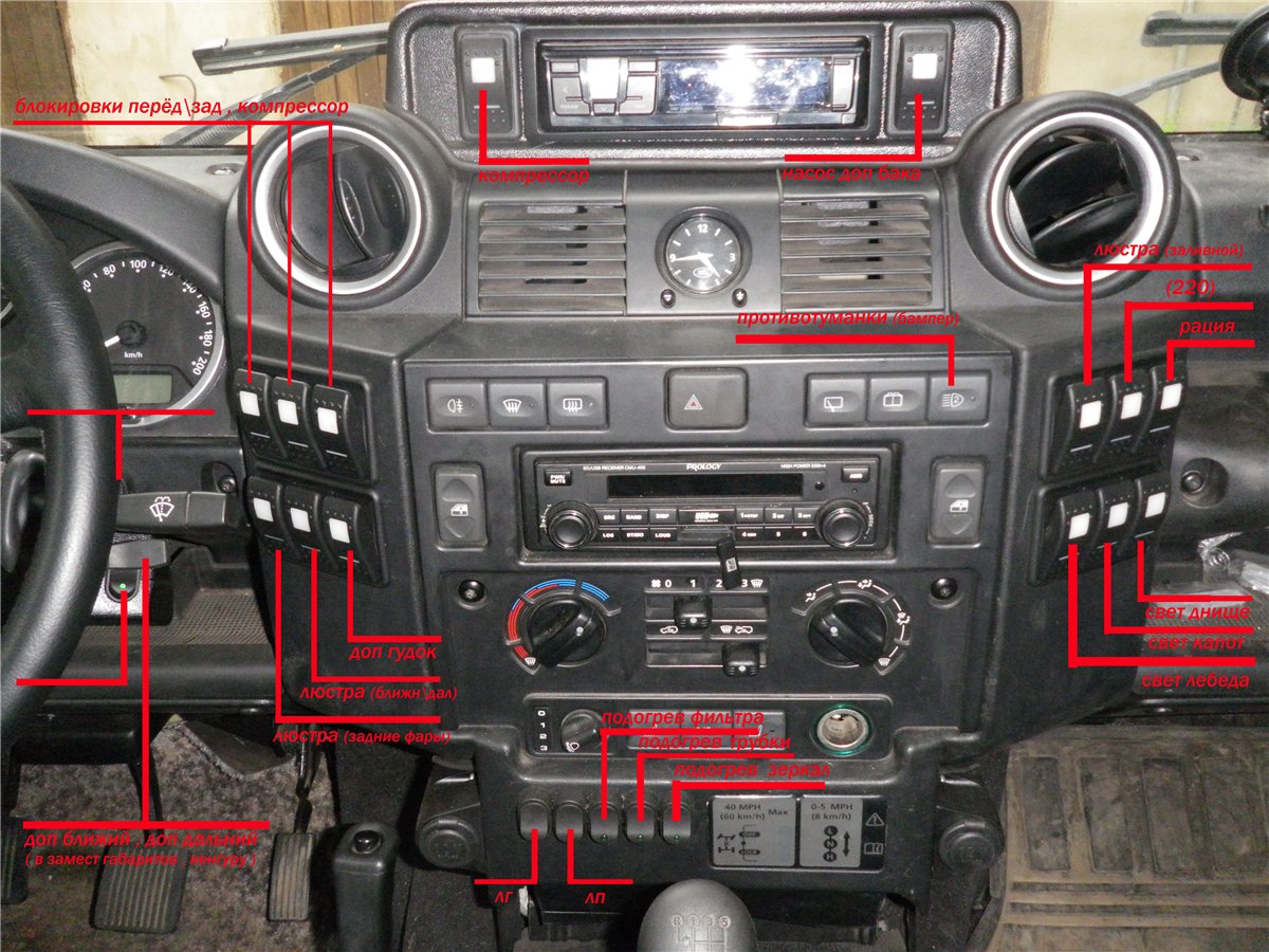

Сообщение Primus 26 окт 2010 20:47
не знал куда пхнуть в итоге сюда замастил, порадовал консоль дефа и его управление. :thumbsup:
