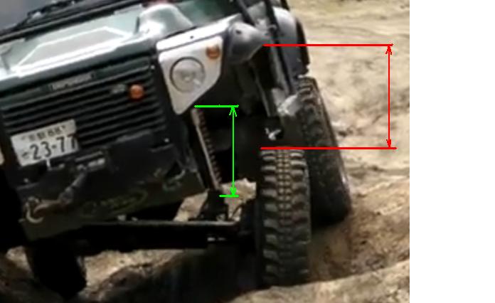

Сообщение Кусто 22 апр 2010 08:04
Эх, мне бы так сделать. :(
Re: Ход подвески.
Сообщение Bratishka73 22 апр 2010 10:08
Евгений писал(а):Эх, мне бы так сделать. :(
Всё в твоих руках :D :D :D
Bratishka73
Сообщения: 124
Re: Ход подвески.
Сообщение Primus 22 апр 2010 10:44
собственно говоря в чем проблема? Жень что ты увидел на фотке нереальное :shock: все в твоих руках, мож и с передком пошалить :lol:
Re: Ход подвески.
Сообщение 3WHouse 22 апр 2010 10:46
японелцы знают толк в машинах.))

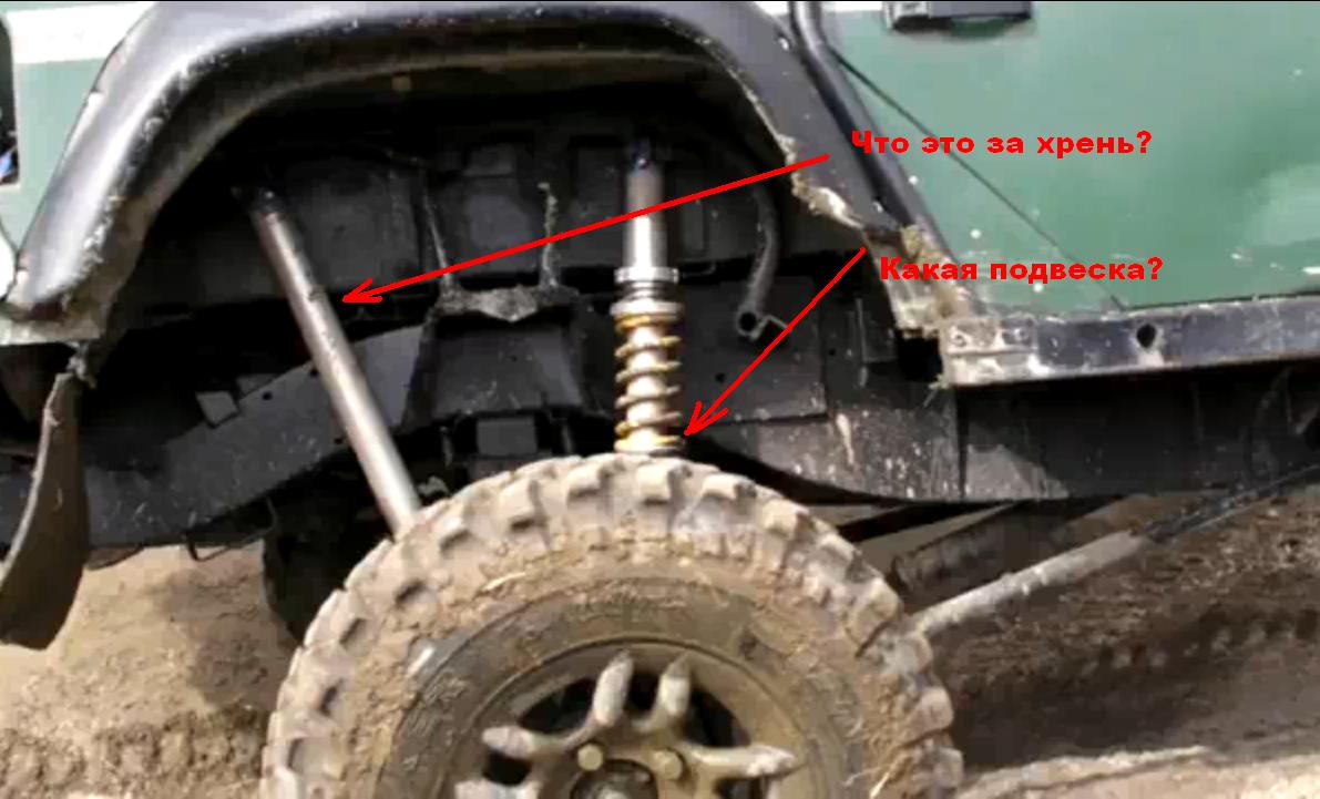

Сообщение Primus 22 апр 2010 10:59
Виталик а можно по подробней. :occasion14:
.JPG
Re: Ход подвески.
Сообщение Primus 22 апр 2010 11:14
из за этих штучек :icon_scratch: такой ход? :shock:
Re: Ход подвески.
Сообщение 3WHouse 22 апр 2010 11:26
сзади: удлинённые продольные рычаги, наверно замена центрально шара а-рычага, кардан скорее всего на шарнирах гука, два длинноходных амортизатора - один сделан стойкой с пружинами разной жесткости.
спереди: подвеска на трёх рычагах, кардан на гуке, два длинноходных амортизатора (капот даже переделан) - один сделан стойкой с пружинами разной жесткости.
японелцы очень любят такие схемы - в европе видел такой перед у Qt и equipe4x4.
Re: Ход подвески.
Сообщение Primus 22 апр 2010 11:36
Ну в принципе чуть понял, а вот это .....? Дизайн студия раскосый глаз :D
