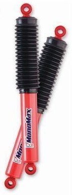

Сань скажи это пойдет?
ПРОИЗВОДИТЕЛЬ АММОРТИЗАТОРОВ: KYB
ПРОИЗВОДИТЕЛЬ АВТО: MITSUBISHI
МАРКА: PAJERO
КУЗОВ: V44W, V24W вот ? хз. :icon_scratch:
ПЕРЕДНИЕ\ЗАДНИЕ: Задние

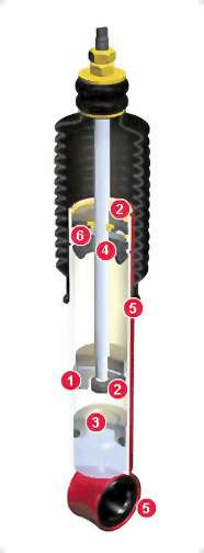

Новая серия MonoMax – это газовые амортизаторы высокого давления, разработанные специально для обслуживания автомобилей с колесной формулой 4x4, пикапов, а также спортивных моделей. Амортизаторы серии MonoMax отличаются высокии эксплутационными качествами, прочностью и долговечностью.
MonoMax разработан специально для тех, кто использует свой автомобиль как в обычных, так и в неблагоприятных (внедорожных) условиях. Кроме того, новая серия амортизаторов как нельзя лучше подходит для высоких эксплуатационных характеристик вашего автомобиля во время путешествий по бездорожью.
Отличительные особенности:
1. Саморегулируемый амортизатор Многоступенчатая система сжатия позволяет амортизатору настраиваться на движение полностью автоматически. В легких дорожных условиях амортизаторы позволяют ощущать максимальный комфорт. Как только усложняются дорожные условия, амортизатор мгновенно реагирует более жесткой настройкой, усиливая контакт колес с дорогой и контроль управления.
2. Метал поршня и штока по технологии цементации Цементированный метал, в отличие от закаленного, выдерживает большие нагрузки и продлевают срок службы.
3. Эктрабоьшой диаметр трубы и монотрубая конструкция Экстраширокая, 46мм, конструкция, с большей площадью поршня для более жестких нагрузок. Монотрубная конструкция с плавающим поршнем содержат масло и газ полностью отдельно, гарантируют защиту от «пробоя».
4. Супергладкое хромирование штока 5/8” KYB производит самые гладкие и крепкие штоки, для супердолгой надежной службы. MonoMax имеет шток с самым глубоким покрытием в 5/6”.
5. Бесшовные цилиндры и проушины Большинство цилиндров и проушин среди амортизаторов других производителей, изготовлены путем сварки листового металла. KAYABA изготавливает эти элементы только из бесшовных труб, устраняя слабые места, создаваемые сварными элементами.
6. Viton ® масляный сальник с технологией самоочистки KYB моноторубные амортизаоры используют сальники VITON с технологией самоочистки, удерживающие масло внутри и грязь снаружи амортизатора.

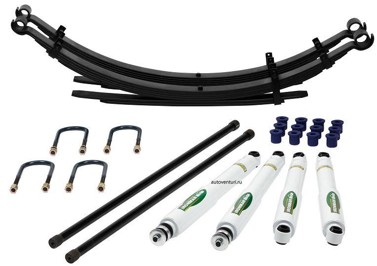

Сообщение Primus 01 апр 2010 23:11
Лифт комплект Ironman 2 дюйма Mitsubishi PAJERO / Montero NA - NG, L200 1983 - 1992 с рессорной задней подвеской
Цена:48980 руб.
Re: Амы
Сообщение Владимир 03 апр 2010 14:01
:shock: :shock: :shock: Ахренеть. В Автовентури смотрел? Там барыги покруче чем в 4х4.
