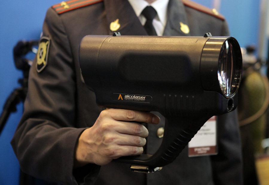

Ничего не имел бы против прибора, вычисляющего выпившего за рулём. Но дело-то как раз в том, что никакая лазерная хрень не сможет этого сделать. Шулерство это.
Такого прибора просто не может быть. Законы физики, понимаш... Дважды два - четыре, несмотря на мнение начальства. А то, что на фото, - туфта. Полная туфта!!! Красивый футляр с мигающим светодиодом.
Но эта туфта позволяет:
1. Отмыть много денег заказчикам, "разработчикам" и изготовителям.
2. Создать "законный" повод остановить любую машину для проверки... То есть, ещё один источник денег.
Вот так.

Мне вот, хоть убейте меня... не понятно как ентот прибор, будет отличать изопропиловый спирт от этилового??? Да ещё на расстоянии и на скорости 120 км в час??????

Расстояния в несколько сот метров и скорости в несколько сот км в час для оптического зондирования - не сильная разница по сравнению с пробиркой, стоящей на столе.
Отличать - легко.
ИК-спектроскопические методы анализа спиртов
ИК-спектры спиртов характеризуются двумя типами интенсивных характеристических полос поглощения...
http://ru.wikipedia.org/wiki/%D0%A1%D0% ... 0.BE.D0.B2
Говоря просто, у каждого соединения свой "отпечаток" спектра рассеянного обратного излучения, если на него посветить из лазера. Изопропиловый спирт от этилового, и от метилового отличаются.

Ты про энергетику компактного мобильного прибора? Про чувствительность приемника? Про нужную скорость обработки сигнального процессора? Так это все электроника, которая сейчас может творить чудеса. А по физике - что мешает описанную в статье систему упаковать в "коробку со светодиодом", именно по физике? Или ты в нем рассмотрел что-то особенное, что упустил я?

Вопрос здесь не в чувствительности прибора, а в чувствительности метода в реальных условиях (а это штука непреодолимая никакими приборными ухищрениями). Другими словами, когда нужно ловить очень маленькую разницу с фоном, небходимо длительное наблюдение при постоянных условиях для получения сколь-нибудь статистически достоверных результатов. Ещё иными словами. Берём реальные условия, определяем для этих условий вероятность (надёжность) обнаружения события и сравниваем эту вероятность с вероятностью самого события (пьяный за рулём)... Дальше объяснять? Проще установить случайно мигающий светодиод... Результат будет примерно тот же.
Кстати, здесь уже заметили, что речь идёт о 25 метрах. При чистых стёклах и прочих идеальных условиях (нет мешающего рассеяния-отражения). И это в образцово-показательном приборе за 300 тыр. штука.
