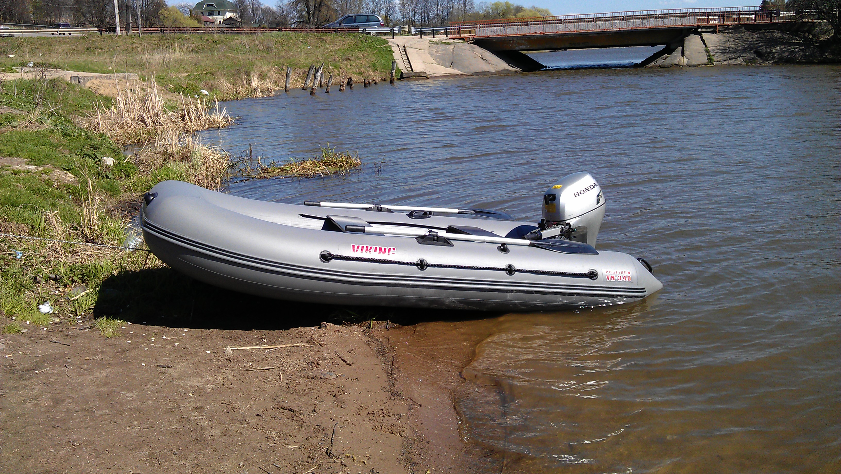

хорошая лодочка. а что за моторчик? ты же вроде про Тохатсу говорил, а тут Хонда написано?
Re: Лодочка
Сообщение Primus 04 май 2012 09:06
interlan писал(а):хорошая лодочка. а что за моторчик? ты же вроде про Тохатсу говорил, а тут Хонда написано?
тохатсу 2 а это 4х тактный вот махнул за то тролинг будет во :thumbsup:
