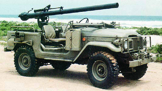

(BERNARDINI)
(BERNARDINI)
Сообщение Primus 24 авг 2010 01:37
Бернардини-Тойота, 4x4, 1985 г.
(BERNARDINI)
Сан-Паулу
Бразилия-1958UГ.
Бразильская компания "Бернардини", занимающаяся в основном изготовлением гусеничной бронетехники, с конца 50-х гг. по лицензии японской корпорации "Тойота" (Toyota) собирает многоцелевые автомобили "Ленд Крузер" (Land Cruiser) 4x4, которые используются в национальных вооруженных силах как разведывательные машины и носители легкого вооружения. С 1988 г. на шасси "Мерседес-Бенц G" (Mercedes-Benz) 4x4 с 94-сильным дизельным двигателем она изготовляет легкие бронемашины для сил безопасности.

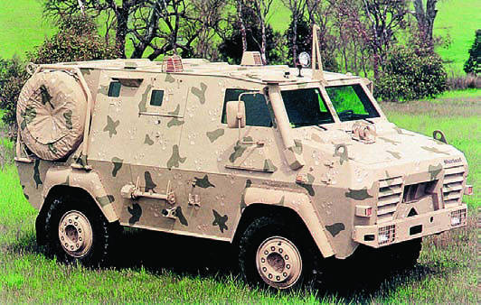

Сообщение Primus 24 авг 2010 01:50
ТЕНИКС (TENIX)
Уингфилд/Бандиана
Австралия 1997–
С ноября 1997 г. проектированием и выпуском колесной бронетехники в Австралии занимается отделение "Теникс Дифенс Системс" (Tenix Defense Systems) военно-промышленной группы "Теникс" (Tenix Group). До 2006 г. оно изготовило около 400 многоцелевых боевых машин "Бушрэйнджер" (Bushranger) на базе автомобилей "Ленд Ровер" (Land Rover) 4x4/6x6 местного производства. На шасси "Унимог" (Unimog) 4x4 выпускалась бронемашина "Шорленд S600" (Shorland), разработанная британской компанией "Шортс" (Shorts), которая предлагалась как бронеавтомобиль с разным вооружением, 12-местный бронетранспортер, санитарный и полицейский варианты. Помимо Австралии, они находятся на вооружении Бельгии и Кувейта.

Сообщение Primus 24 авг 2010 01:53
ТОЙОТА (TOYOTA)
Коромо/Тойота-Сити
Япония 1936–
Корни современного автомобильного концерна "Тойота" ведут к небольшой фирме по производству механических прядильных станков, разработанных изобретателем Сакичи Тойода (Sakichi Toyoda). В начале 30-х гг. его младший сын Киичиро Тойода (Kiichiro Toyoda), увлекшийся автомобилями, убедил руководство фирмы ввести в программу эти перспективные средства транспорта. В мае 1935 г. там был собран первый 4-дверный седан "Тойода" (Toyoda) с обтекаемым кузовом, напоминавший американский "Крайслер Эйрфлоу" (Chrysler Airflow) и преобразованный через год в модель "Тойота-АА". Все это послужило поводом к образованию в августе 1937 г. автомобильной фирмы "Тойота Мотор" (Toyota Motor Company).
Ее первая же продукция стала поступать в вооруженные силы Японии, воевавшие тогда в Китае и остро нуждавшиеся в автомобильной технике. Так в середине 30-х гг. в японской армии и ВМС появились 5-местные кабриолеты "Тойота-АВ", выполнявшие роль штабных машин и достигавшие скорости 100 км/ч. Как и седаны, они оснащались 6-цилиндровым мотором (3,7 л, 65 л.с.), 3-ступенчатой коробкой передач и гидроприводом тормозов. В 1938–44 г. изготовляли усиленный штабной седан АС, на базе которого построили 5 опытных машин АК10 (4x4). В годы войны "Тойота" выпускала для армии 1,5-тонные грузовики КВ и КС, основой которых служили обычные легковые машины с моторами мощностью 63–78 л.с. и 4-ступенчатой коробкой передач. С ноября 1943 г. по июль 1944 г. на 63-сильном шасси KCY (4x4) было собрано около 200 простых 2-тонных амфибий "СуКи" (Su-Ki) с водоизмещающим корпусом, задними двускатными колесами и гребным винтом. До конца 1944 г. "Тойота" построила свыше 40 тыс. грузовиков, в основном военного назначения.
Первой послевоенной армейской машиной "Тойота" стал опытный штабной вариант обычного микролитражного 28-сильного легкового автомобиля "Тойопет" (Toyopet). В те трудные времена свое финансовое положение фирме удалось существенно поправить за счет исполнения военных контрактов на поставку автотехники американским оккупационным силам. В середине 50-х гг. на "Тойоте" началось производство сразу двух стандартизованных серий, по общей конструкции и внешности идентичных американским машинам военного периода. Первая 3/4-тонная серия FG10 (4x4) напоминала "Додж WC52" (Dodge), но получила японский 6-цилиндровый верхнеклапанный бензиновый двигатель мощностью 125 л.с. Вторую гамму представлял 2,5-тонный грузовик FQS (6x6), аналогичный американской машине "ДжиЭм-Си CCKW" (GMC). Его укомплектовали дизелем мощностью 120 л.с. и 8-ступенчатой трансмиссией. В начале 60-х гг. им на смену пришли грузопассажирские машины 2FQ15L (4x4), аналоги американских М37, и грузовики DW15L (6x6), сходные со стандартизованной серией М35. В то время автомобили DW15L стали наиболее распространенными в силах самообороны Японии и армиях стран Юго-Восточной Азии. Они предлагались с японским 5,9-литровым дизельным двигателем мощностью 102 л.с., механической 4-ступенчатой коробкой передач и 2-ступенчатой раздаточной, гидропневматической тормозной системой, разными кузовами и кабинами. Вариант DW15L-W был снабжен 4,5-тонной лебедкой, модель 2DW15L с топливным баком емкостью 144 л служила для буксировки прицепов. На их шасси выпускали автоцистерны, самосвалы, ремонтно-эвакуационные и пожарные машины.
С окончанием производства военных грузовиков в начале 70-х гг. компания "Тойота" практически полностью переключилась на изготовление обычных легковых автомобилей, а выпуском грузовиков с 1966 г. занимался ее филиал "Хино" (Hino). К этому времени в программе "Тойоты" уже прочно обосновался вседорожный грузопассажирский автомобиль "Ленд Крузер" (Land Cruiser) 4x4, собиравшийся затем несколькими зарубежными филиалами и с незначительными доработками поступавший на вооружение многих стран мира. Его предшественником в конце 1950 г. был простой джип BJ с 4-цилиндровым бензиновым двигателем (3,4 л, 85 л.с.). В 1954 г. новая гамма FJ25 со 105-сильным мотором получила название "Ленд Крузер", а в 1960 г. серия FJ40 с бензиновыми и дизельными силовыми агрегатами обрела хорошо известные сегодня формы многоцелевых вседорожников. В 80-е гг. машины второго поколения HJ80 поступали на вооружение войск ООН, служба в которых до сих пор остается главной военной миссией этих автомобилей. В отличие от стандартных они приспособлены для перевозки по железной дороге и авиатранспортом, снабжены усиленной подвеской, более широкими пуленепробиваемыми шинами, бронированными кузовами и специальными световыми приборами. В армии стран Азии и Африки "Ленд Крузер" поступает в многочисленных исполнениях, отличающихся комплектацией, грузопассажирскими или грузовыми кузовами и вариантами кабин. В середине 90-х гг. на базе своего вседорожника "Мега Крузер" (Mega Cruiser) фирма начала выпуск открытого многоцелевого армейского автомобиля HMMV — японского варианта известного "Хаммера" (Hummer), принятого на вооружение сил самообороны. Он снабжен 4,1-литровым дизельным двигателем мощностью 150 л.с., автоматической коробкой передач, дисковыми тормозами с АБС, весит 2550 кг и развивает максимальную скорость 100 км/ч.

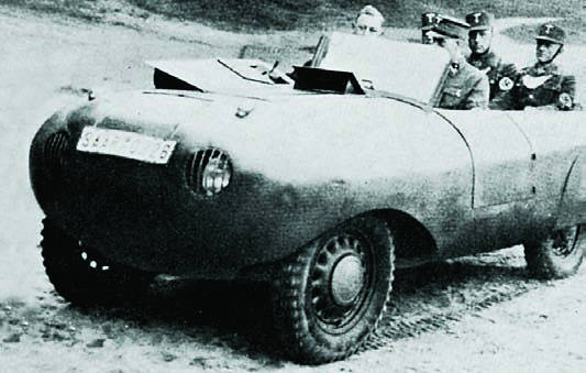

ТРИППЕЛЬ (TRIPPEL)
Хомбург/Мольсхайм
Германия 1935–1980
Ганс Триппель (Hans Trippel, 1908–2001) был единственным в мире конструктором, посвятившим всю жизнь созданию легких плавающих автомобилей, среди которых военные амфибии стали наиболее известными. Свою первую машину он построил в 1934 г., а через год создал прототип армейской амфибии на переднеприводном шасси "Адлер" (Adler). Активное участие в деятельности национал-социалистической партии позволило хауптштурмфюреру Триппелю, капитану штурмовых отрядов СА, представить свои изобретения Гитлеру и заручиться его поддержкой. В 1936–37 гг. он построил напоминавшие спортивные автомобили опытные образцы SG4 и SG5 (4x4) с открытыми обтекаемыми кузовами, утопленными в них фарами и короткими герметизированными дверями.
В 1937 г. появился вариант SG6 (4x4) с мотором "Адлер" и удлиненным несущим корпусом без дверей, которому впоследствии присвоили индекс SG6/38. До 1940 г. в небольших количествах его выпускали на предприятии "Триппель-верке" (Trippelwerke) в саарском городе Хомбург, а после оккупации Франции в распоряжение Триппеля передали завод фирмы "Бугатти" (Bugatti) в Мольсхайме.
Систематически контролируя и субсидируя работы Триппеля, в 1939 г. германское военное ведомство выдало ему заказ на изготовление 1-тонной многоцелевой 5-местной амфибии для военно-морских сил, способной нести 37-мм пушку и пулемет. Так в 1941 г. в Мольсхайме начался выпуск модели SG6/41 (4x4) с модернизированным корпусом, в носовой части которого помещался 2,5-литровый двигатель от легкового автомобиля "Опель Капитан" (Opel Kapitan) мощностью 55 л.с. Амфибия с колесной базой 2489 мм оснащалась 5-ступенчатой коробкой передач, одноступенчатой раздаточной, самоблокирующимися межколесными дифференциалами, независимой рычажно-пружинной подвеской всех колес с 17-дюймовыми шинами и откидным гребным винтом диаметром 380 мм, располагавшимся в кормовой нише корпуса. Изменение направления движения на плаву осуществлялось при помощи передних управляемых колес, а "запаски" крепились в выпуклых боковинах корпуса. Машина весила 1750 кг, могла буксировать одноосный плавающий прицеп, на шоссе развивала скорость 72 км/ч, на плаву 12–13 км/ч. В небольшом количестве собирали также вариант SG6P с закрытым 2-дверным корпусом. В 1942 г. был создан бронированный прототип, а в 1943 г. — опытная амфибия SG7 с двигателем "Татра" (Tatra) V8 воздушного охлаждения. До 1944 г. в общей сложности собрали 1000 машин "Триппель", в том числе 800 амфибий серии SG6. Их использовали в основном в войсках СС и строительных подразделениях Тодта (Todt). Это была вторая легкая амфибия Вермахта — более мощный и вместительный вариант известного плавающего автомобиля "Фольксваген-166" (Volkswagen). В 1943 г. по проекту Триппеля построили уникальное разведывательное транспортное средство, способное одинаково легко передвигаться по шоссе, воде и глубокому снегу. Машина представляла собой плавающие аэросани, поставленные на четыре поплавка от гидроплана и снабженные четырьмя опускающимися колесами. После войны Триппель продолжал совершенствовать свои амфибии, а для военных целей в 70-е гг. предлагал грузопассажирские прототипы 4x4 и 4x4 на агрегатах легковых автомобилей "Опель" и "Форд" (Ford).

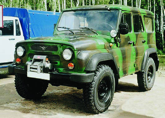

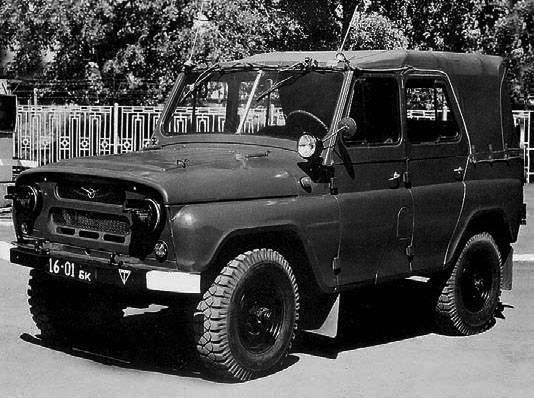

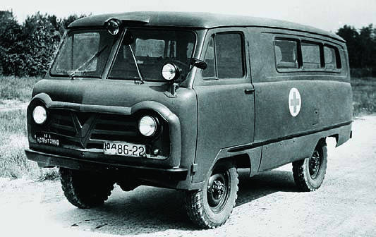

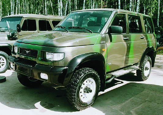

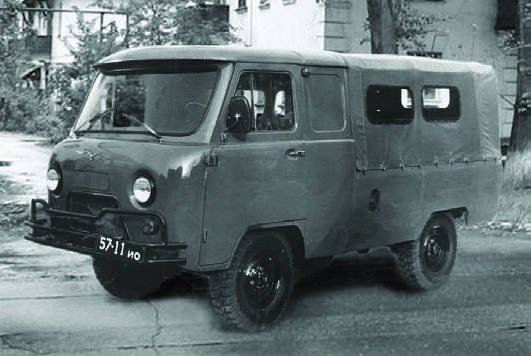

Сообщение Primus 24 авг 2010 02:11
(UAZ, Ульяновский Автомобильный Завод)
Ульяновск
СССР/Россия 1942–
Предшественником Ульяновского автомобильного завода (УАЗ) был местный филиал № 4 частично эвакуированного в Ульяновск московского автозавода имени И. В. Сталина (ЗИС). Он получил название УльЗИС и начал свою деятельность 1 мая 1942 г., а 8 октября на нем был запущен главный конвейер. До сентября 1944 г. там изготовляли армейские грузовики ЗИС-5В и полевые мастерские на их шасси, причем с конца 1943 г. УльЗИС из поступавших по ленд-лизу деталей параллельно собирал военные машины "Студебекер" (Studebaker). Затем выпуск ЗИС-5В был передан на Уральский автозавод, а предприятие в Ульяновске превратилось в филиал Горьковского автозавода (ГАЗ), начав в октябре 1947 г. сборку грузовиков ГАЗ-ММ. В декабре 1954 г. из поступавших из Горького узлов были собраны первые легкие многоцелевые автомобили ГАЗ-69 повышенной проходимости, а в 1956 г. на УАЗе развернулось их серийное производство.
В 1954 г. на заводе был создан отдел главного конструктора, который под руководством П. И. Музюкина приступил к разработке собственного семейства малотоннажных машин УАЗ-450 (4x4) вагонной компоновки, выпускавшегося с октября 1958 г. Их создавали для эксплуатации в сельской местности, но со временем они стали широко использоваться в Советской, а затем и в Российской армии. Первые же прототипы санитарных машин "450А" поступили в вооруженные силы, а цельнометаллические фургоны "450" использовались как штабные машины, передвижные радарные установки и радиостанции. Их комплектовали 2,4-литровым бензиновым двигателем мощностью 62 л.с., 3-ступенчатой коробкой передач и 2-ступенчатой раздаточной, неразрезными ведущими мостами на рессорной подвеске и тормозами от ГАЗ-69. Второе полноприводное семейство УАЗ-452, появившееся в середине 60-х гг., оснащалось новыми мотором (2445 см3, 70 л.с.) и 4-ступенчатой коробкой передач. Для армии предлагались фургоны "452Э", 1-тонные бортовые грузовики "452ДЭ" и санитарные машины "452АЭ" с экранированным электрооборудованием. Все они в модернизированных исполнениях выпускаются до сих пор и применяются в вооруженных силах многих стран мира. В середине 80-х гг. им были присвоены новые индексы: фургон "3741", грузовик "3303", санитарная машина "3962", грузопассажирские варианты "3909" и "39099".
Важнейшим вкладом Ульяновского автозавода в развитие военной техники стало создание массового советского армейского джипа УАЗ-469 (4x4), созданного по заказу Министерства обороны СССР. Его проектирование началось в 1959 г., а в 1960–62 гг. появились прототипы УАЗ-460Б с 70-сильным мотором и колесными редукторами, УАЗ-471 с независимой подвеской и несущим кузовом, а также фургон УАЗ-468 и санитарная машина УАЗ-468А. По результатам испытаний в 1964 г. за основу приняли первый вариант, но из-за отсутствия средств и технических возможностей следующие испытания состоялись только весной 1971 г., а 15 декабря 1972 г. производственное объединение "АвтоУАЗ" имени В. И. Ленина приступило к выпуску универсального варианта УАЗ-469Б, унифицированного с грузовой серией "452". Автомобиль с колесной базой 2380 мм и цельнометаллическим 4-дверным кузовом с тентом и задним откидным бортом получил 2,4-литровый двигатель мощностью 72 л.с. и 4-ступенчатую коробку передач, имел полезную нагрузку 600 кг, мог перевозить от двух до семи человек, развивал максимальную скорость 100 км/ч и буксировал прицеп массой 850 кг. В 1973 г. началось изготовление армейского варианта УАЗ-469, отличавшегося от гражданского установкой мостов с цилиндрическими колесными редукторами с внутренним зацеплением и экранированного электрооборудования.
При этом его снаряженная масса возросла с 1540 до 1650 кг, а дорожный просвет — с 220 до 300 мм. УАЗ-469 сразу же стал основным легким многоцелевым автомобилем Советской армии и вооруженных сил братских стран, где использовался как командирская и штабная машина, полевая радиостанция, артиллерийский тягач, носитель инженерного оснащения или легкого вооружения, в том числе противотанкового ракетного комплекса "Шмель", а при работе с индукционным миноискателем ДИМ шасси снабжалось двумя постами управления. В начале 80-х гг. мощность двигателя была повышена до 77 л.с., а рычажные амортизаторы уступили место телескопическим.
В 1985 г. в производство пошел модернизированный армейский вариант УАЗ-3151 (4x4) с 80-сильным мотором, двухконтурным гидроприводом тормозов, модернизированными узлами шасси и электрооборудования, что привело к увеличению его массы до 1700 кг и максимальной скорости — до 110 км/ч. Внешне он отличался более крупными подфарниками и задними фонарями, повторителями указателей поворота на боковинах капота. Соответственно модернизированный гражданский УАЗ-469Б сменил индекс на "31512". В последующее время машины получили двигатели мощностью 90–100 л.с., полностью синхронизированную коробку передач, вакуумный усилитель тормозного привода, переднюю пружинную подвеску, цельное лобовое стекло и радиальные шины. С 1993 г. выпускался военный вариант "31519" с цельнометаллическим 5-дверным кузовом и 2,9-литровым мотором мощностью 84 л.с. На шасси "3151" монтировали различное легкое вооружение, безоткатные орудия и противотанковый ракетный комплекс 9П148 "Конкурс-М". Для ВДВ был создан облегченный авиадесантируемый вариант.
В середине 70-х гг. завод приступил к разработке нового поколения легких армейских автомобилей, которые смог довести до опытных образцов только через 10 лет. В 1983 г. появился оригинальный плавающий многоцелевой авиатранспортабельный джип УАЗ-3907 "Ягуар" (4x4) для армии и пограничников, снабженный герметичным цельнометаллическим 2-дверным кузовом, в котором размещалось до 7 солдат или груз массой 600 кг, а также легкое вооружение. Унифицированный с серий "469", он оснащался 77-сильным двигателем, лебедкой, двумя гребными винтами под кузовом, обеспечивавшими ему скорость на плаву 9 км/ч. Во второй половине 80-х гг. УАЗ построил 14 опытных амфибий, удачно прошедших испытания, но в 1991 г., с началом конверсии и экономических реформ, все работы в этом направлении были заморожены. Вторым перспективным автомобилем в 1991 г. стал армейский 1-тонный джип УАЗ-3172, предназначенный для замены серии "3151" и способный работать при температурах от –50 до +50 °С на высоте до 4500 м над уровнем моря. Он снабжался бензиновым двигателем (2,9 л, 105 л.с.), пружинной подвеской обоих мостов и колесными редукторами с внешним зацеплением, позволявшими увеличить дорожный просвет до 315 мм. Автомобиль имел удлиненную до 2700 мм базу и увеличенных размеров кузов на 9–10 человек с упрощенной передней облицовкой. Он развивал скорость 115 км/ч, преодолевал 1-метровый брод, буксировал прицеп массой 1,2 т. После испытаний в 1992–93 гг. машина стала очередной жертвой конверсии.
К этому времени, практически полностью лишившись военных заказов, ОАО УАЗ оказалось на грани банкротства. В его распоряжении оставались давно устаревшие серии легких вездеходов и небольших грузовиков, а на разработку новых моделей средств уже не осталось. Постепенно выбравшись из кризисного состояния, завод смог не только модернизировать почти всю свою гамму, но и создать ряд новых моделей. Развитие вседорожников шло по пути использования новых агрегатов, удлинения и расширения старых конструкций. Так, в 1996 г. появился многоцелевой закрытый 9-местный вариант "3153" с удлиненной до 2760 мм колесной базой, послуживший базой 11-местного автомобиля УАЗ-3159 "Барс" двойного назначения с колесными редукторами, 16-клапанным мотором с впрыском топлива (2,7 л, 136 л.с.), 5-ступенчатой коробкой передач, передней пружинной подвеской и колеей, увеличенной с 1445 до 1600 мм. При полной массе 2,7 т он развивал скорость 150 км/ч. Новое семейство грузопассажирских вседорожников УАЗ-3160/3162 "Симбир" использовалось миротворческими силами и войсками ООН, а в 2004 г. появился 9-местный армейский вариант "31622-075" с колесными редукторами и 133-сильным бензиновым мотором. В начале 2000-х гг. начались испытания перспективных армейских джипов "29661" и "2966" с колесной базой 2380 и 2760 мм соответственно, открытыми или закрытыми кузовами с полезной нагрузкой 800–1000 кг и возможностью установки легкого вооружения, оснащенных бензиновым 100-сильным мотором или дизелем мощностью 98 л.с., гидроусилителем рулевого механизма и скрытым локальным бронированием. В конце 2003 г. гамму "3151" сменило семейство "Хантер" (Hunter). К тому времени машин семейства "3151" было изготовлено 1,8 млн экземпляров.

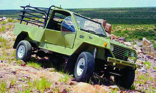

Сообщение Primus 24 авг 2010 02:18
УРИ (URI)
Уитвлей Намибия
1995–2004
Для патрульных частей холдинг УРИ выпускал разработанные Эвертом Смитом (Ewert Smith) упрощенные джипы ULUV (URI Light Utility Vehicle) 4x4 с трубчатой рамой, разными двигателями мощностью 75–110 л.с. и 5-ступенчатой коробкой передач.

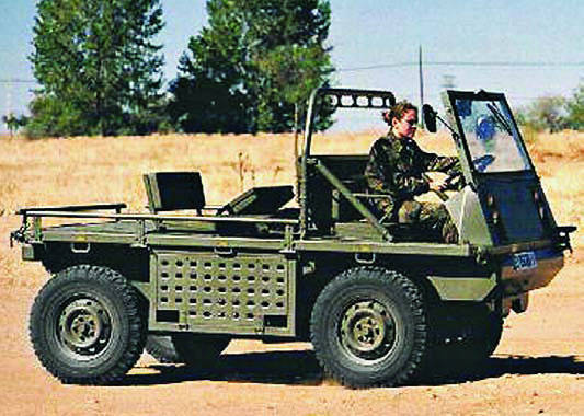

УРО (URO, Uro Vehiculos Especiales S.A.)
Сантьяго де Компостела
Испания 1983–
В октябре 1981 г. в Испании была создана фирма "Уро Вэикюлос Эспесьялес С.А." (Uro Vehiculos Especiales S.A.), которая занялась изготовлением простых многоцелевых бескапотных грузовых автомобилей модульной конструкции с колесной формулой 4x4. Уже в апреле 1983 г. в национальные вооруженные силы поступили 2-тонные автомобили "Уро-115PM" (U12.13), отобранные из широкой гражданской гаммы. Они получили 118-сильный дизель "Перкинс" (Perkins) и 5-ступенчатую коробку передач с 2-ступенчатой раздаточной, развивали скорость 96 км/ч и преодолевали подъем крутизной до 100%. В 1990 г. начался выпуск армейской серии МТ, состоявшей в начале 2000-х гг. из 6 базовых моделей (от "14.08" до "23.14"), к которой в 1996 г. присоединилась авиатранспортабельная гамма МАТ полной массой 8–16 т. На этих машинах применяются 6-цилиндровый дизель ИВЕКО-8060 (IVECO) мощностью 143, 177 или 227 л.с., механические или автоматические коробки передач с числом ступеней от 4 до 9, 2- или 4-ступенчатые раздаточные коробки и планетарные колесные редукторы, позволяющие довести общее количество передач до 36. Автомобили с тремя размерами колесной базы (2800, 3200, 3500 мм) комплектуют электромагнитным тормозомзамедлителем, лебедками, кабинами на 2–9 мест с кондиционером, 1–4 топливными баками. Их максимальная скорость — 100 км/ч, минимальная — 78 м/ч. Величина бокового крена — 40%, глубина преодолеваемого брода — 80 см.
В 1998 г. фирма начала выпуск авиатранспортабельного "высокомобильного тактического автомобиля" VAMTAC (Vehiculo de Alta Movilidad Tactico) или НМТ5 (4x4) — испанского "Хаммера". В начале 2000-х гг. он получил индекс VAM и армейский код "Рэбеко" (Rebeco). Машина предлагается в многочисленных вариантах грузоподъемностью 1,5–2,0 т, способна буксировать прицепы массой до 1,5 т, преодолевать брод глубиной 1,5 м и подъем до 75%. Она приспособлена для доставки десанта и грузов, установки различных кузовов и вооружения. Вариант Т5 оборудован 163-сильным дизелем "Штайр" (Steyr), автоматическими 4- или 5-ступенчатыми коробками передач "Эллисон" (Allison) или ЦФ (ZF), независимой подвеской всех колес с дисковыми тормозами. Модель Т3 отличается 122-сильным дизелем ИВЕКО. По заказу устанавливаются электрическая лебедкакабестан и централизованная подкачка шин. В 2004 г. появилась 1,2-тонная серия VAMTL.

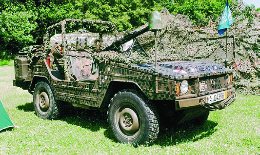

Сообщение Primus 24 авг 2010 02:32

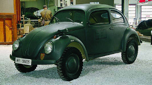

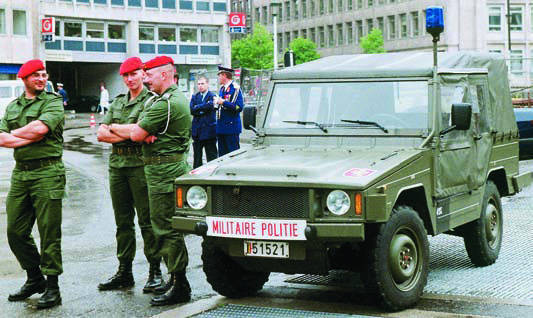

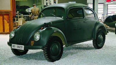

ФОЛЬКСВАГЕН (VOLKSWAGEN)
Штутгарт/Вольфсбург/Ганновер/Ингольштадт
Германия 1939–
В конце мая 1938 г. Адольф Гитлер заложил первый камень в основание автомобильного завода для массового производства простых и дешевых легковых машин, закономерно получивших название "Народный автомобиль" — "Фольксваген" (Volkswagen или VW). Средства на его возведение в виде специальных налогов и авансовых вкладов будущих покупателей собирала нацистская организация "Крафт дюрьх Фройде" (Kraft durch Freude) — "Сила через радость", аббревиатура которой КдФ (KdF) на несколько первых лет стала второй маркой всех автомобилей. До конца года была собрана партия легковых машин "Фольксваген-38" (VW-38) с колесной базой 2400 мм, получивших прозвище "Жук". Над ними с конца 1934 г. в своем КБ в Штутгарте работал известный конструктор Фердинанд Порше (Ferdinand Porsche). Главными особенностями легкового "Фольксвагена" были плоское штампованное несущее основание, почти симметричная форма кузова, заднее расположение 4-цилиндрового оппозитного двигателя (985 см3, 23,5 л.с.) воздушного охлаждения в блоке с 4-ступенчатой коробкой передач и независимая рычажно-торсионная подвеска всех колес. С самого начала предусматривалась возможность его трансформации в легкие армейские варианты, которые в Германии составляли класс "кюбельвагенов" (Kubelwagen или KubelPKW) — "автомобилей-лоханок", получивших это название за характерную форму упрощенного открытого кузова.
Наброски первого "кюбельвагена" V2 были сделаны в феврале 1936 г., а в конце следующего года в КБ Порше построили низкопрофильный прототип "Порше-30". В 1939 г. был испытан вариант "Порше-62" ("Фольксваген-62") с 18-дюймовыми колесами и стальным кузовом на 3–4 места, обеспечивавшими дорожный просвет 260 мм. На следующий год появился модернизированный "Фольксваген-82", КдФ-82 или "Кюбельваген-1" (К1), максимально унифицированный с серийной легковой машиной. Он отличался задними колесными редукторами, межколесным самоблокирующимся дифференциалом, 16-дюймовыми колесами, увеличенным до 290 мм клиренсом и измененной формой 4-дверного кузова. Производство автомобиля началось на новом заводе в Вольфсбурге в ноябре 1940 г. С марта 1943 г. КдФ-82 оснащался 1,1-литровым мотором мощностью 25 л.с. До конца войны их собрали 50435 экземпляров. Это был тот самый знаменитый "кюбельваген", хорошо известный на всех фронтах Второй мировой войны и ставший самым массовым легким немецким армейским автомобилем — своеобразным аналогом американского джипа. Все машины предлагались в многоцелевом исполнении Kfz.1, с радиостанцией Kfz.2, разведывательном Kfz.3 и как полевая мастерская Kfz.2/40. Варианты для Африканского корпуса снабжались широкопрофильными 12-дюймовыми шинами. Базовый автомобиль весил 725 кг, имел полезную нагрузку 450 кг, преодолевал брод глубиной 45 см, развивал скорость 80 км/ч и на шоссе расходовал 8,5–9,0 л бензина на 100 км.
В 1943–45 гг. на 25-сильном шасси "82" выпускался штабной автомобиль КдФ-82Е с закрытым кузовом от легкового "Фольксвагена", весивший всего на 30 кг больше, а также специальный вариант "92" для войск СС. Шасси "83" снабжалось съемным деревянным санитарным кузовом. Всего их сделали 667 экземпляров. В годы войны в КБ Фердинанда Порше на базе "кюбельвагена" КдФ-82 построили несколько опытных вариантов: "177" и "178" с 5-ступенчатыми коробками передач, "179" с системой впрыска топлива, газогенераторный "230", с бензоэлектрическим приводом "235", полугусеничный "155", на железнодорожном ходу "157", машины с широкими снегоходными колесами и лыжами, легкий тягач "276", пикап "825", фургон "826" и несколько имитировавших легкие танки учебных бронеавтомобилей "823" с пулеметной башней и съемными бутафорскими гусеницами.
Работы над плавающим полноприводным "кюбельвагеном" оказались более долгими и трудоемкими. Они начались в КБ Порше весной 1940 г. с создания опытного шасси КдФ-86 (4x4), оснащенного новым двигателем (1131 см3, 25 л.с.), приводом на передние колеса, 2-ступенчатой раздаточной коробкой и межколесными дифференциалами. Летом того же года приступили к испытаниям прототипов "Порше-128" со стальными 5-местными несущими кузовами в виде ванны и разными системами подвода воздуха для охлаждения двигателя. Для движения на плаву служил трехлопастной гребной винт диаметром 330 мм, установленный сзади корпуса на шарнирном кронштейне, откидывавшемся на угол 180°. При его фиксировании в нижнем положении привод винта осуществлялся непосредственно от коленчатого вала двигателя через муфту и тройную цепную передачу. Он не имел механизма реверса, и потому все амфибии комплектовали веслами. Последний пятый прототип "128/5", испытанный летом 1941 г., стал основой амфибии "Фольксваген-128", КдФ-128 или "Кюбельваген-2" (К2), выпущенной в 30 экземплярах. На практике она оказалась слишком громоздкой и неустойчивой. На ее базе успели сделать опытные машины "129" с зарядом для подрыва мостов и "138" с усиленным корпусом, а в 1942–44 г. изготовлялся неплавающий штабной вариант "87" (4x4) с закрытым кузовом. В феврале 1942 г. под руководством главного конструктора Франца Раймшписса (Franz Reimspiess) был спроектирован более компактный 4-местный вариант "Порше-166" с укороченной до 2000 мм колесной базой и более узкой колеей, по общей конструкции не отличавшийся от серии "128". В марте он появился в металле, а в мае– июне на опытном производстве КБ собрали пробную партию из 100 машин. В конце 1942 г. в Вольфсбурге началось серийное изготовление самой известной немецкой амфибии "Фольксваген-166" (Kfz.1/20), КдФ-166 или "Кюбельваген-2s" (К2s). Автомобиль имел полезную нагрузку 435 кг, на шоссе развивал скорость 80 км/ч, на воде — 10 км/ч, расходуя 10 л бензина в час, что соответствовало запасу хода 50 км на плаву. До конца 1944 г. было построено 14283 экземпляра амфибий.
Бомбардировками союзнических сил завод "Фольксваген" был разрушен на 60%, но в июне 1945 г. там возобновился выпуск армейских "кюбельвагенов" и санитарных машин "83" для Красного креста. В июне 1948 г. на базе серийного автомобиля "Фольксваген-1200" для военной полиции и пограничной охраны началось изготовление патрульной машины "18А" с открытым кузовом без дверей (за полтора года их собрали 482 штуки). Вступление ФРГ в блок НАТО и образование Бундесвера не стимулировали фирму расширить военное производство. Она стабильно поставляла в вооруженные силы свои стандартные "жуки", а с 1950 г. — легкие бескапотные грузовики "Транспортер" (Transporter) или Т1 с задним 25-сильным мотором, несущим штампованным основанием и независимой подвеской. В армии использовались все базовые исполнения (фургоны, пикапы, микроавтобусы, санитарные и др.), а также варианты со специальными кузовами. В 1968–80 гг. выпускался "Транспортер-2" (Т2) с разными двигателями (47–70 л.с.). К середине 60-х гг. поставлявшиеся в Бундесвер джипы ДКВ (DKW) явно устарели, а совместные работы над "Евроджипом" затягивались, поэтому фирме "Фольксваген" был выдан крупный заказ на новый легкий многоцелевой армейский автомобиль. Являясь правопреемником "кюбельвагена" КдФ-82, она создала не что иное, как его модернизированную копию со схожими агрегатами и параметрами. Главными отличиями нового "Фольксвагена-181" были оппозитные двигатели рабочим объемом 1,5 и 1,6 л мощностью 44–48 л.с., двухконтурный гидропривод тормозов вместо прежнего механического, отсутствие колесных редукторов и более современный открытый 4-местный кузов. Машина массой 1340 кг достигала скорости 115 км/ч. В 1969–79 гг. для Бундесвера их собрали 15275 экземпляров.
Военный заднеприводный джип с дорожным просветом всего 205 мм так и не получил признания в войсках. Учтя свой промах, в ноябре 1975 г. Федеральное управление военных поставок (BWB) выдало фирме "Фольксваген" заказ на 8,8 тыс. полноприводных джипов с полезной нагрузкой 500 кг. Прототип появился ровно через год, а в 1978 г. на заводе "Ауди" (Audi) в Ингольштадте начался выпуск армейского джипа "Фольксваген-183 Ильтис" (Iltis) 4x4, не имевшего ничего общего со своими предшественниками. Он получил лонжеронную раму, рядный 4-цилиндровый двигатель жидкостного охлаждения (1714 см3, 75 л.с.), расположенный перед передней осью с небольшим наклоном вбок, синхронизированную 5-ступенчатую коробку передач, независимую подвеску на поперечных параболических рессорах, отключаемый задний мост и новый 4-местный кузов с тентом и боковыми пластиковыми стеклами, пристегивавшимися при помощи "молний". С 1985 г. джип комплектовали также дизелем (1,6 л, 70 л.с.). "Ильтис" имел колесную базу 2017 мм, полную массу 2050 кг, мог преодолевать подъемы крутизной до 77% и двигаться со скоростью от 3 до 130 км/ч. На нем монтировали радиостанции, санитарные кузова и легкое вооружение. В конце 1981 г. лицензию на "Ильтис" приобрела канадская компания "Бомбардье" (Bombardier), что привело к резкому сокращению его выпуска в ФРГ, где до 1988 г. в общей сложности построили около 10 тыс. "ильтисов".
Свертывание работ по армейским джипам поставило точку в создании специальных военных машин марки "Фольксваген". С начала 80-х гг. в вооруженные силы Германии и других стран фирма поставляла только доработанные варианты своих серийных легковых, грузовых автомобилей, фургонов и микроавтобусов. С 1979 г. их основу составляло заднемоторное семейство "Транспортер-3" с разными силовыми агрегатами (50–90 л.с.), а с 1985 г. наибольшее распространение получил вариант "Синкро" (Syncro) 4x4. Главными исполнениями серии Т3 были пикапы "245" и "247" с короткой и двойной кабинами, а также микроавтобус "255". В 1990 г. им на смену пришло переднеприводное поколение Т4, а в 2004 г. — пятое Т5. Большое распространение в Бундесвере и в войсках НАТО получили компактные задне- и полноприводные автомобили серии LT грузоподъемностью 1,2–3,0 т, применяющиеся в вооруженных силах для установки специального оборудования, систем разминирования, различных надстроек и легкого вооружения, включая ракетное.

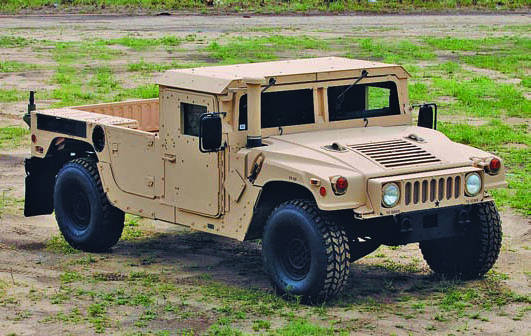

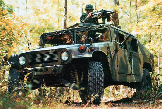

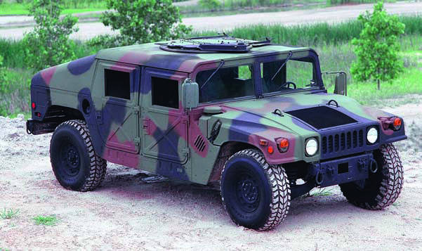

Сообщение Primus 24 авг 2010 02:43
ХАММЕР (HUMMER, HMMWV/HUMVEE)
Саут Бенд/Мишэуока
США 1981–
Сегодня многоцелевые автомобили "Хаммер" (4x4) являются одними из наиболее распространенных в мире военных машин 1,25-тонного класса, находящихся на вооружении более 50 стран мира. Они считаются прямыми наследниками легендарного джипа "ВиллисМВ" (Willys), хотя более универсальный "Хаммер" в свое время заменил сразу несколько видов легких армейских автомобилей. Его концепция заимствована у полноприводных спортивных багги, выпускавшихся для соревнований по песчаной и пустынной местности. Впервые реализовать эту идею для военных целей удалось американской компании "Эф-Эм-Си" (FMC), построившей в 1970 г. прототип XR311 с двигателем заднего расположения. В 1978 г. военное ведомство США разработало требования к перспективному "боевому автомобилю поддержки" (Combat Support Vehicle), в соответствии с которыми опытные образцы военных багги построили фирмы "Эф-Эм-Си", "Крайслер" (Chrysler), "Теледайн" (Teledyne) и другие.
Образованная в 1971 г. компания "АМ Дженерал" (AM General) из Саут Бенда, не имевшая никакого опыта в этой области, приобрела у "Эф-Эм-Си" лицензию на ее последний вариант XR311 и на его базе построила заднемоторный бронеавтомобиль ХМ966 в двух исполнениях с разным вооружением. Он оказался слишком тяжелым и плохо управляемым. В сентябре 1979 г. по требованиям Автобронетанкового управления сухопутных сил США (ТАСОМ) на "АМ Дженерал" разработали второй прототип ХМ998, в основу которого легла конструкция машины "Крайслер EMV" со 160-сильным дизелем "Дойц" (Deutz) V8, расположенным в передней части шасси. В июле 1981 г. ТАСОМ выдал техническое задание на разработку авиатранспортабельного 1,25-тонного "многоцелевого высокомобильного колесного транспортного средства" (High Mobility Multipurpose Wheeled Vehicle). Так впервые появилась аббревиатура HMMWV, от произношения которой родилось неофициальное название этих машин — "Хаммер" ("Молот").
В апреле 1982 г. компания "АМ Дженерал" представила новый прототип ХМ998 с закрытым 4-дверным кузовом, короткой грузовой платформой и характерной формой оперения с горизонтальной решеткой радиатора, получивший 130-сильный мотор "Детройт Дизель" (Detroit Diesel) и гидромеханическую коробку передач. Проведя долгие сравнительные испытания, 22 марта 1983 г. военное ведомство выдало компании "АМ Дженерал" контракт на сумму 1,2 млрд долларов, предусматривавший поставку 55 тыс. таких машин в течение 5 лет. Им присвоили индекс М998 и официальную марку HMMWV (произносится "Хамви"). Неожиданный гигантский контракт привел фирму в смятение, но в июне 1984 г. решением Сената США ей предоставили крупные государственные субсидии, позволившие завершить доработку "Хаммера" и подготовить к его серийному производству бывший автобусный завод в Мишэуоке, штат Индиана. Зимой 1985 г. там развернулся выпуск базового варианта М998, предлагавшегося сразу в 20 исполнениях.
Все они были рассчитаны на выполнение широкого комплекса военных задач — от общих транспортных до выполнения боевых операций, обладали высокой проходимостью и устойчивостью, были пригодны для доставки по воздуху и десантирования, а по прочности в два раза превосходили нормативные требования армии США. "Хаммер" сменил сразу 4 серии находившихся к тому времени на вооружении легких машин: джипы М151, 1,25-тонные пикапы М715, грузопассажирские М880 фирмы "Додж" (Dodge) и плавающие М561 "Гама Гоут" (Gama Goat).
Автомобиль HMMWV М998 (4x4) оснащался прочной лонжеронной рамой, в передней части которой размещались двигатель "Детройт Дизель" V8 (6217 см3, 130 л.с.), автоматическая 3-ступенчатая коробка передач "Хайдра-Мэтик" (HydraMatic) и 2-ступенчатая раздаточная "Нью Просесс" (New Process) с блокируемым межосевым дифференциалом. Все колеса с планетарными редукторами, дисковыми тормозами с гидроприводом и широкопрофильными радиальными шинами (12.50x06.5) подвешены на поперечных А-образных рычагах и пружинах с гидроамортизаторами. "Хаммер" получил оригинальную централизованную систему вентиляции всех агрегатов трансмиссии, рулевой механизм "Сагино" (Saginaw) с гидроусилителем и 24-вольтовое электрооборудование. Его колесная база составила 3302 мм, обе колеи — по 1819 мм, дорожный просвет — 406 мм, габаритные размеры — 4700x0126x6753 мм. Грузопассажирский 4-местный М998 с алюминиевым 4-дверным кузовом с мягким верхом весил 2855 кг и имел полную массу 3990 кг. Он предлагался также как пикап с 2-дверной кабиной, буксировавший одноосный прицеп М116А2, а вариант с лебедкой получил индекс М1038. Им соответствовали шасси М966 и М1025 без лебедок с 4-дверными полностью закрытыми кузовами для установки на крыше вооружения и М1026/М1036 с лебедками, которые с усиленной защитой носили индексы М1043/М1045 и М1044/М1046 соответственно. Для перевозки мини-контейнеров использовались низкорамные шасси М1037 и М1042. Программа санитарных машин включала стандартный вариант М1035 с брезентовым верхом и М966 и М997 с цельнометаллическими кузовами "мини" и "макси" на 2–4 раненых на носилках. Позднее появились легкий тягач М1069 для буксировки 105-мм пушек и носитель более тяжелого вооружения М1097 с 4-тонной лебедкой. К середине 80-х гг. общее число модификаций "Хаммера" достигло 50 вариантов. Все машины развивали скорость 105–112 км/ч, имели запас хода 520 км, преодолевали подъемы крутизной до 60% и брод глубиной 76 см (с дополнительной подготовкой — более 1,5 м). В начале 90-х гг. был разработан бескапотный вариант армейского "Хаммера" — COHHV, представлявший собой 2-тонный тактический грузовик полной массой 5,5 т, построенный на стандартном шасси М1097 со 170-сильным дизелем с турбонаддувом.
В 1992 г. компания "АМ Дженерал" ввела в программу грузопассажирскую машину Н1 — более удобный гражданский вариант армейского автомобиля, получивший официально зарегистрированную марку "Хаммер", которая имела уже иной смысл — "высокая универсальность, максимальная мобильность, легкое управление" (High Utility, Maximum Mobility, Easy Raiding, HUMMER). 11 января 2000 г. корпорация "Дженерал Моторс" (General Motors) выкупила права на производство и сбыт модели Н1, а осенью 2002 г. параллельно начался выпуск более комфортного варианта Н2, созданного на агрегатах вседорожников "Шевроле" (Chevrolet) и "Джи-Эм-Си" (GMC). С этого времени всему военному семейству была присвоена новая аббревиатура HUMVEE ("Хамви"), произношение которой не отличается от предыдущей HMMWV.
В 1994 г. компания "АМ Дженерал" приступила к выпуску модернизированной армейской серии А1 с новой раздаточной коробкой, усиленными агрегатами ходовой части и улучшенным интерьером. Вместе с ней появился вариант М1109 с бронированным салоном, представленный компанией "О?Гэра-Хэсс энд Эйзенхардт" (O?Gara-Hess & Eisenhardt). Уже на следующий год ее сменила серия А2, оборудованная новым вихрекамерным дизелем V8 (6483 см3, 160 л.с.) с непосредственным впрыском собственного производства, автоматической 4-ступенчатой коробкой передач "ХайдраМэтик" и системой централизованной регулировки давления в шинах. В этом семействе на первое место стали выходить варианты повышенной защищенности с локальным бронированием, оснащенные 190-сильным вариантом двигателя с турбонаддувом, способные нести на себе разнообразное вооружение от пулеметов до ракетных систем и развивавшие скорость до 135 км/ч. По заказу машины снабжались войсковыми складными велосипедами, также носившими марку "Хаммер". В 1995 г. был представлен открытый боевой автомобиль для сил быстрого реагирования М1097А2 "Спешиэл Форс" (Special Force) полной массой 4,7 т, укомплектованный пулеметами калибра 7,62 и 12,7 мм. В том же году появилось 2,3-тонное универсальное шасси М1113 для сменных контейнеров, а фирма "О?Гэра" представила закрытый 4-дверный бронированный автомобиль М1114 полной массой 5,5 т. Их развитием в 1998 г. стал авиатранспортабельный вариант М1116 с поворотной башней.
В начале 2000-х гг. на смену серии М966 пришел носитель вооружения М1121, модель М1114 для морской пехоты получила индекс М1145, появился облегченный 2-тонный вариант М1123 с 4-тонной лебедкой. В реальных боевых действиях в Ираке даже бронированные "хаммеры" оказались неспособными защитить экипаж от воздействия стрелкового оружия и мин. В конце 2005 г. после долгой разработки началось серийное производство 4-дверной машины М1151А1 с более мощным бронированием боковин корпуса, крыши, днища и сменными бронещитами, усиленной подвеской и 190-сильным двигателем. Пикап М1152А1 с клиренсом 430 мм снабжается съемной многоцелевой бронекапсулой в кузове. Их развитием стал вариант М1165 с еще более надежной защитой. В конце 2006 г. начались разработка принципиально нового "Хаммера" с противоминным бронированием. На сегодня изготовлено около 180 тыс. военных "хаммеров".
