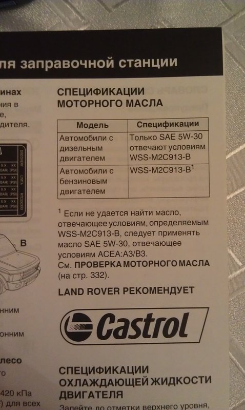

Все наверно помнят что ЛР когда то принадлежал Форду.
Открываем "Руководство пользователя" по Д3 на 55 стр. и видим спецификацию масла

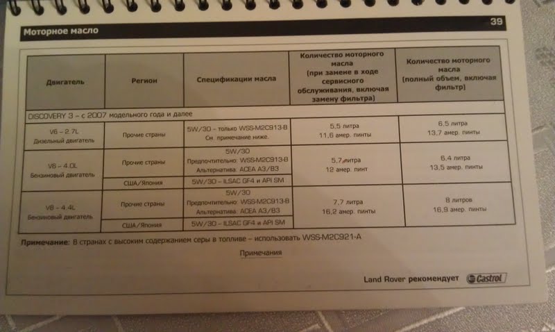

У меня есть книжка "Технические характеристики автомобиля" - Опубликовано в мае 2007г. отделом технической информации компании Land Rover № документа LRL 38 34 99 701
Смотрю там, стр. 39 ( обратите внимание на количество заливаемого масло и проверьте свои заказ наряды, и удивитесь как вам заливали по 7 литров)

Так вот - WSS-M2C913-В - это маркировка Форда, а по европейской классификации АСЕА А1/В1

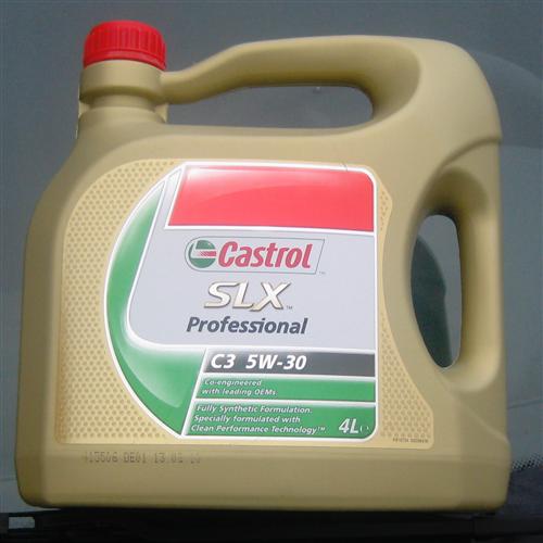

Нам же ЛР на протяжении пяти лет лил вот такое масло по ACEA A3/B3, A3/B4, C3.
Обратите на этикетку - С3

"Наше" масло - Edge Professional OE 5W-30 - это аналог SLX Professional C3 5W-30

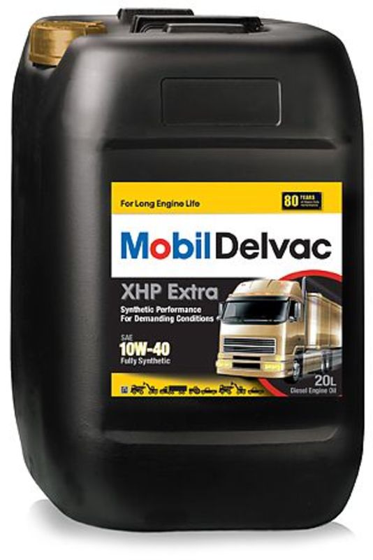

Я последнее время заливаю вот,
это масло льют себе дальнобойщики в свои тягачи!
зы: теперь вааще проблем нет,
Re: Поговорим о масле
Сообщение Шаман 24 апр 2012 22:20
Ну и зря так делаешь, Примус.
Масло для грузовиков расчитано на моторы грузовиков.
Т.е. маленькие обороты, совсем другие зазоры в парах трения и т.д.
Лучше лей масло по спецификации и меняй почаще и будет тебе счастье :D
Сообщение Primus 24 апр 2012 22:30
Блин, белеберда выходит :icon_scratch: весь паджеро состав льет себе и в ус не дует, у всех все окейна, проблем нет ни у кого! есть такой человек зовут его Дизельман в Мытищах сервис так вот он паджерами занимается лет 12 уже, Я у него ремонтируюсь тоже.
зы: нареканий нет и двигатель лучше теперь работает это факт!!! :laughing4:
