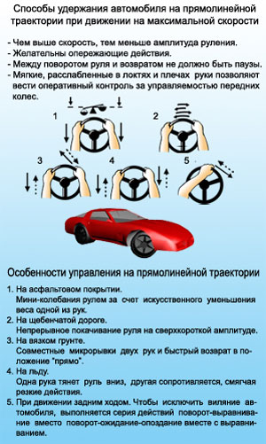

"А ведь секреты умения удерживать автомобиль на прямолинейной траектории не так сложны. При движении по прямой обе руки должны располагаться симметрично. Левая кисть захватывает руль в точке 10, а правая - в точке 2 (по циферблату часов). Руки работают как балансиры. Вспомните, как действует канатоходец: его действия очень естественны для сохранения равновесия. Кстати, элементы такого балансирования заложены в любом человеке. Но если канатоходец сохраняет равновесие с помощью балансира или вытянутых в стороны рук, то водитель использует для этого рулевое колесо.

Речь шла, о постановке рук, для ралли - закрытый хват(большие пальцы внутрь), для трофи-открытый (большие пальцы на руль), но положение 3 на 9. 24 секунда ролика.
"Как правильно держать руль? Будет на сто процентов правильным, если вы возьмете руль в положении "без пятнадцати три", причем левая рука на минутной стрелке, правая - на часовой. Это исходный, базисный вариант. Ориентироваться, понятное дело, надо по воображаемому часовому циферблату. Как его брать? Очень просто. Опустите руки свободно вниз вдоль туловища, и естественно расслабьте ладони. Обратите внимание, в каком положении находится большой палец, ладонь и остальные пальцы. Не меняя положения, перенесите руки на руль. Как крепко держать руль? Известный польский гонщик Себеслав Засада писал в своей популярной у нас в семидесятых годах прошлого века книжке по вождению автомобиля: руль надо держать так крепко, как курицу за горло. Сожмешь сильнее - задушишь. Слабее - она вырвется и убежит. Может быть, в те времена, когда сервоусилитель руля встречался только на машинах класса люкс, такое сравнение было справедливым. Сегодня, когда он стал стандартным оборудованием даже на самых маленьких машинах и руль можно крутить буквально одним пальцем, ситуация изменилась. Держите руль практически расслабленными руками, сжимать его незачем. Тем более, недопустимо использовать его как дополнительную точку опоры. Ваши руки слегка опираются на руль, как бы лежат на нем. Это удобно, значит, они не будут уставать. Так правильно! Посмотрите, как красиво играют теннисисты-профессионалы. Их обучение начиналось с правильной постановки удара. Без изучения азов и у нас с вами не получится "чистой игры". Переучиваться будет еще труднее. Не верьте тому, кто скажет, что ему удобнее иначе, - это неправда. Держать руль в положении "половина шестого" одной или двумя руками или "пять минут первого" недопустимо. Это типично для "подснежников" и "чайников". Первые выезжают только тогда, когда растаял снег, и устремляются в направлении дачи. Вторые ездят на свой страх и риск, толком не научившись, круглый год. И те, и другие составляют "группу повышенного риска", что можно расшифровать так: усугубление любой аварийной ситуации и доведение ее до аварии своими неумелыми действиями. Разве можно быстро и точно повернуть руль в аварийной ситуации, если так его держать? Конечно, нет!" Михаил Георгиевич Горбачев,мастер спорта СССР по автогонкам, тренер. тут полный текст http://www.rallyfan.ru/book/export/html/39

Лично мне кажется, что на автомате лучше 3-9, на механике - 2-10 (м.б. даже левая на 10-30), но это мое личное бытовое мнение.

2. еще раз соглашусь с Василием, что при переключении неудобно держать левую руку на 9 часов, потому как если рулить одной левой, то при левом повороте никуда не повернешь. При повороте руля на 90 градусов машина продолжает ехать практически прямо. А кочережку дергать нужно активно и руль крутить тоже.
поэтому все эти правила они конечно хороши для заточенных для этого автомобилей, но на среднестатистическом автомобиле не всегда работают.
