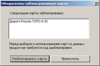

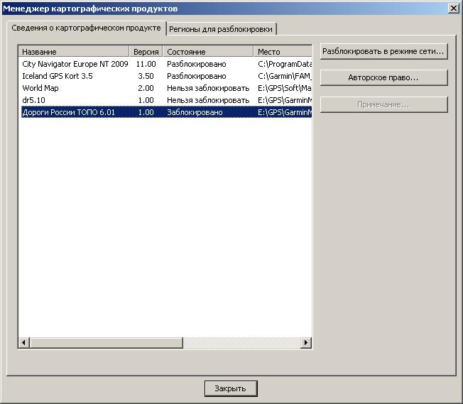

Сообщение ok_escudo 16 июн 2009 00:26
Слава, как разлочить карту? Для Мапсорса. Куда сгенерированный ключ писать? Какой UnitID использовать, если разлочить надо именно в Мапсорсе?
Re: Карты для MapSource
Сообщение viacheslav 16 июн 2009 09:42
Запускаешь генератор ключей, вводишь UID (идентификатор устройсва на которое будешь ставить карту), FID карты (1281), жмешь кнопу сгенерить. Дальше в мапсоурсе вводишь полученный ключ. И все собственна. Если с мапсоурса грузить в устройсво не планируешь то UID при генерации можно указать от фонаря.

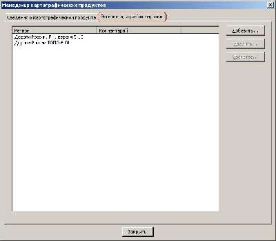

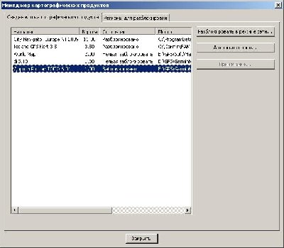

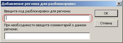

Сообщение ok_escudo 16 июн 2009 09:46
Я не зря скриншоты дал. В мапсорсе куда вводить сгенерёный ключ - не вижу...

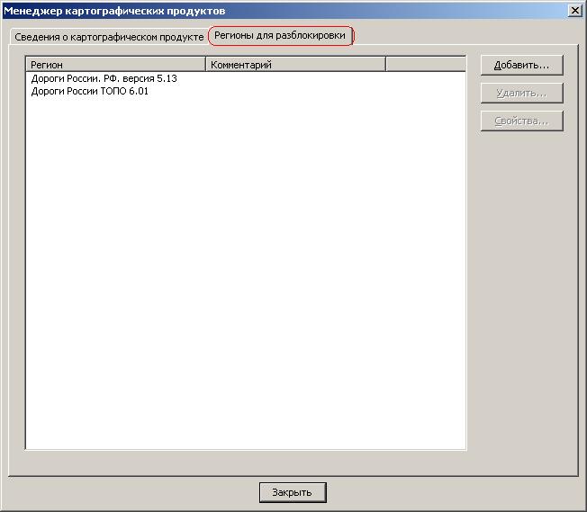

Сообщение viacheslav 16 июн 2009 09:58
Второй скриншот, вкладка "Регионы для разблокировки" 8)
Жмем кнопку добавить
Сообщение ok_escudo 16 июн 2009 12:35
Забавно, юзер интерфейс этот сразу я не понял :)
Всё подключил! Спасибо
