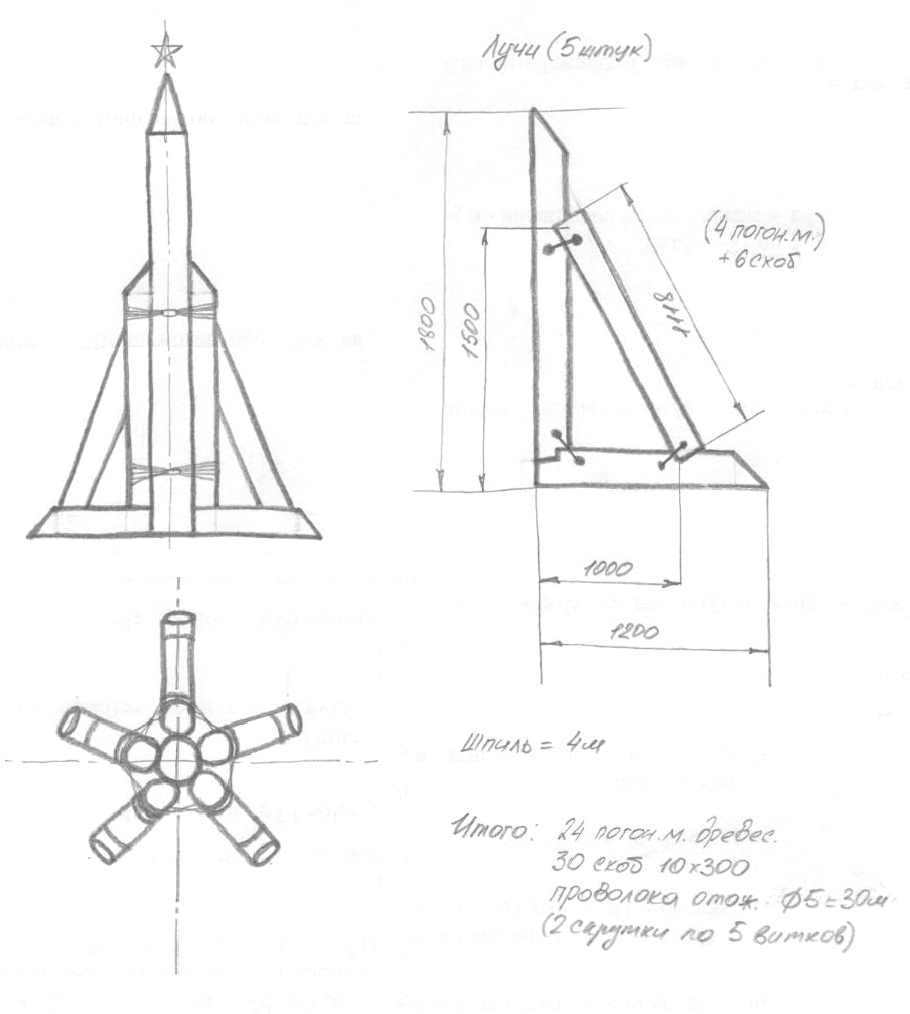

А можно подробней как строить будите памятник в лесу ,чем ? И сколько по вашему уйдет на это время?

Замысел такой: попытаться повторить то, что было установлено во время войны. Воспоминания командира саперной роты (?) приведены в первом посте. Я восстановил так, как смог понять то, что у него написано или близко к тому. Вот:
Самое трудоемкое это окорка стволов. Если с этим пойдет туго, то придется ставить "белым" только шпиль, а остальное оставлять "в коре". Смотря какое будет дерево. Всего понадобится 4-8 стволов.

Ребята искренне желаю удачи,но не стройте илюзий
И не слушайте советов из интернета,за Пол дня у вас не выйдет НОРМАЛЬНО поставить
Тяп-ляп ,да выйдет,но зачем ставить хрень на год?два?а после?
Делать нужно тут и сейчас,разобрать и привезти,только так,
Если надо помочь я готов,эскиз,чертеж,ну и рубанок.....
Только так, не делайте ошибок

По поводу конструкции и её долговечности. Самое нехорошее место - те брёвна, которые должны лежать горизонтально на земле. Так просто нельзя - сгниют очень быстро. Нужно будет искать и подкладывать камни, или делать насыпь из "сухого грунта, типа песка. Вторыми сгниют наклонные части. Также есть проблема в тех местах, где древесина будет прижата друг к другу - будет мокнуть.
А что, если такой вариант: всё, кроме вертикального столба, из метала? Собрать-разобрать, а на месте опять собрать. И есть, в общем, где сделать. А на верхушку - коническую крышу над бревном (оцинк. лист). Тогда простоит очень долго.

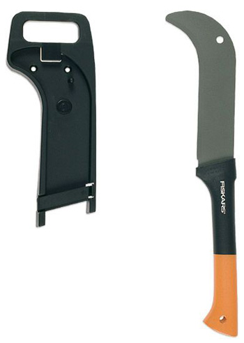

Я для окорки пользовался сучкорубом Фискарс, очень удобно. А что, если "нижние венцы" отработкой обработать, а все остальное Тиккурилой какой-нибудь? А "фундамент" нужен 100%, как там с камнями?

А если не заедем, как понесем металл. конструкцию или любую другую через лес? Делать низкую не хотелось бы, но нести 24 метра уголка это 120 кг... Давайте обсуждать варианты. Ничего окончательно решенного в этом проекте пока нет.
На счет пропитки я тоже думал. Если покрасить в белый, то будет выглядеть хорошо, но надолго не хватит. Давайте этот вопрос тоже в обсуждение.
На нижний венец кроме отработки есть какие идеи? Я планировал взять 5 л кузбасс-лака. Отличная штука. На даче, нижний венец детской площадки, покрыл таким и вообще в землю закопал так, что торчат одни вертикальные стойки, правда стоит пока всего лишь год :), так что не репрезентативно, поэтому тоже пока в обсуждении.

Владимир писал(а):Я для окорки пользовался сучкорубом Фискарс, очень удобно. А что, если "нижние венцы" отработкой обработать, а все остальное Тиккурилой какой-нибудь? А "фундамент" нужен 100%, как там с камнями?
Таким?
А сколько времени уходит на 4 метровое бревно?
