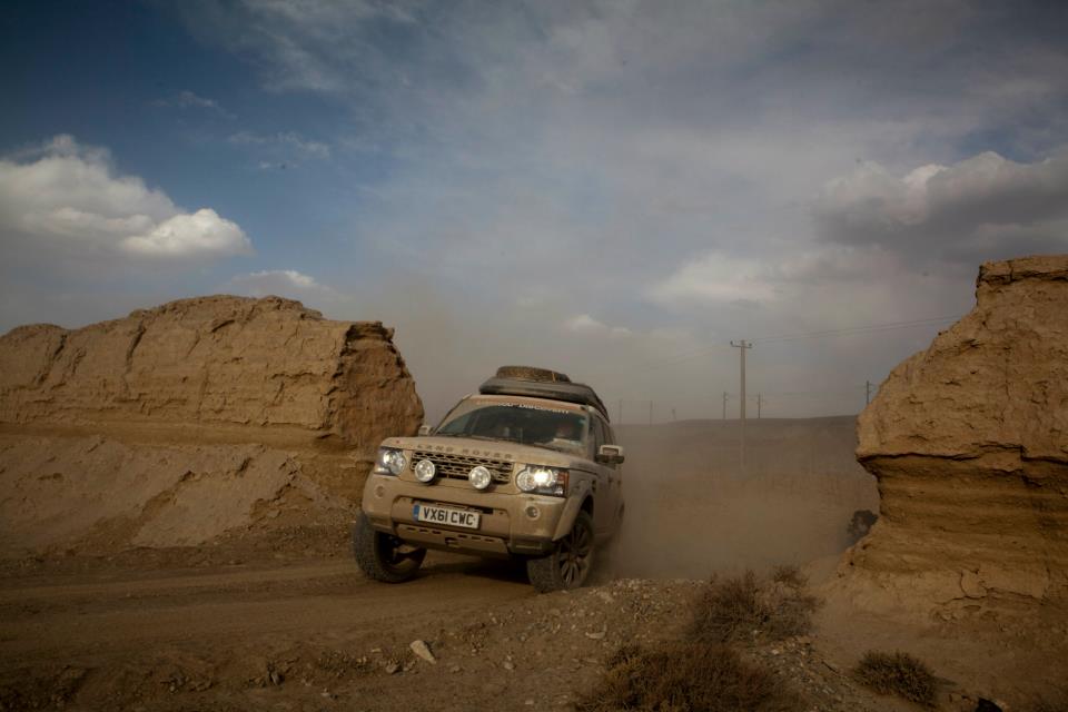

Сообщение ok_escudo 23 апр 2012 21:25
Igant писал(а):...А рекламные ролики Д4 помните? С асфальта уже не съезжает.
Неверно.
Прямая ссылка: http://www.youtube.com/watch?v=S_Sr5KfllPg
Кстати, они проехали из Бирмингема в Пекин только что.
Игорь - в Китай заходили, однако, из Киргизии!
